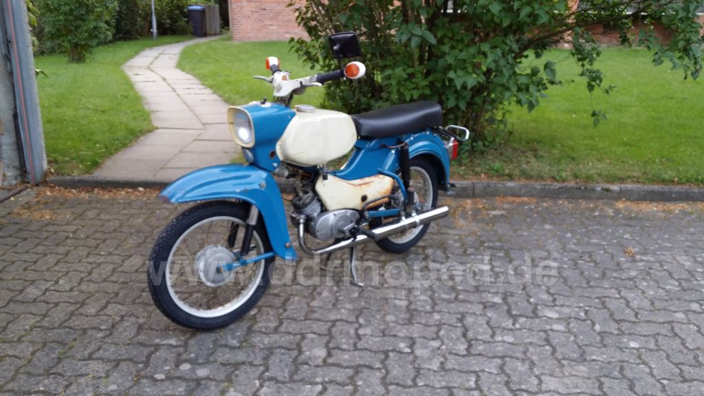

Läuft, erste Runde auf dem Parkplatz auch erfolgreich bestanden.

Genial!

Demnächst geht es dann auf die Straße. Hu ist bestanden und vorhin kam der Anruf dass ich mein Schild abholen kann. (Ein Fahrzeug selbst zulassen ist hier sogut wie unmöglich, ausser man möchte drei Wochen auf nen Termin warten )

Hab es endlich geschafft den Motor fertig zu machen. Er ist dann auch gleich an seinen Platz gekommen und hat auch schon die erten Kilometer hinter sich.
Einzige schwierigkeit war den Zündzeitpunkt einzustellen, die Langlöcher in der Gundplatte haben in Kombination mit der neuen Kurbelwelle nicht ausgereicht.
