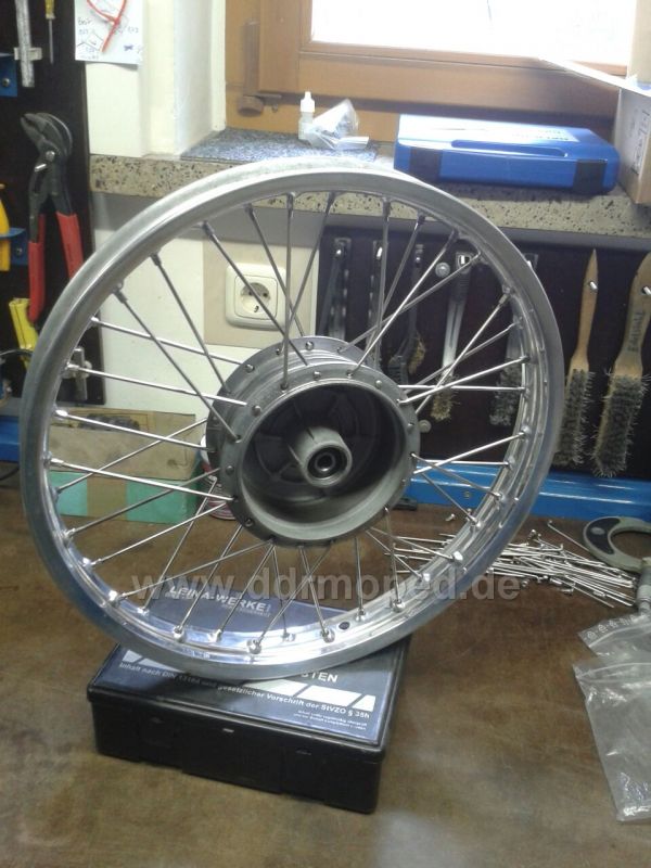

Bekannte von mir haben sich der Felgen angenommen,
Sie sind gerade am einspeichen der neuen Räder für die 75er, selbstverständlich einfach gekreuzt!!! Dazu wurden Ausschliesslich DDR Teile und zum Teil auch Neuteile aus Restbeständen verwendet. Die Naben wurden aufgearbeitet und bekamen neue Lager.
Die Felgen Speichen und Nippel sind NEUware.
Nun auch zum Problem, welches ich im Teilemarkt nochmals anbringen werde.
Mir fehlen 5 Speichen in Länge 126mm. Ich habe zwar 2 Sätze vollständig, aber bei 4 Speichen sind die Gewinde nicht in Ordnung und eine Speiche ist verchromt, anstatt vernickelt. Ausserdem sind 9 Nippel Ausschussware.
Wäre für jegliche Hilfe dankbar...

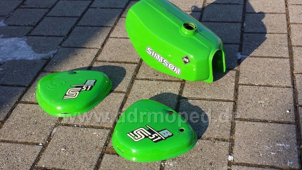

Wenn jemand Interesse an dem neu lackiertem Hauptrahmen hat, ich würde ihn verkaufen. Ebenso den weissen Herzkasten und das grüne mega TOP erhaltene Lackset. Die Anbauteile stehen nicht zum verkauf!

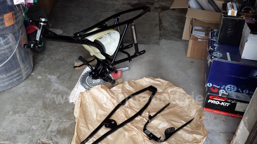

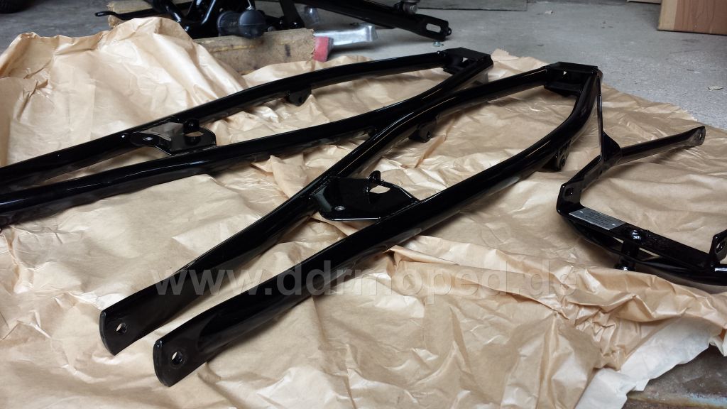

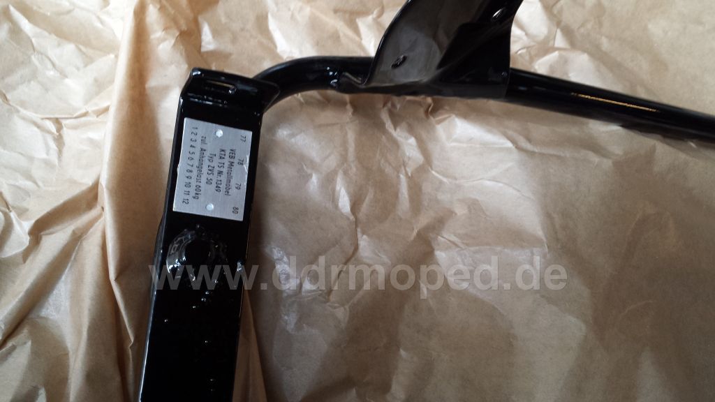

Weiter gehts. Projekt 75er ist angelaufen. In diesem Zuge wurde auch gleich der für s51 richtige Rahmenobergurt lackiert und ein kleines zusätzliches Teil wird seinen Platz am Fahrzeug finden... Eine Anhängerkupplung.
Und der Obergurt der drauf ist gehört ans S50. Der für S51 hat eine Erhöhung an der Befestigung für den Tank. S50 ist ganz flach. Der Bananentank benötigt die Erhöhung damit er nicht auf dem Obergurt scheuert...

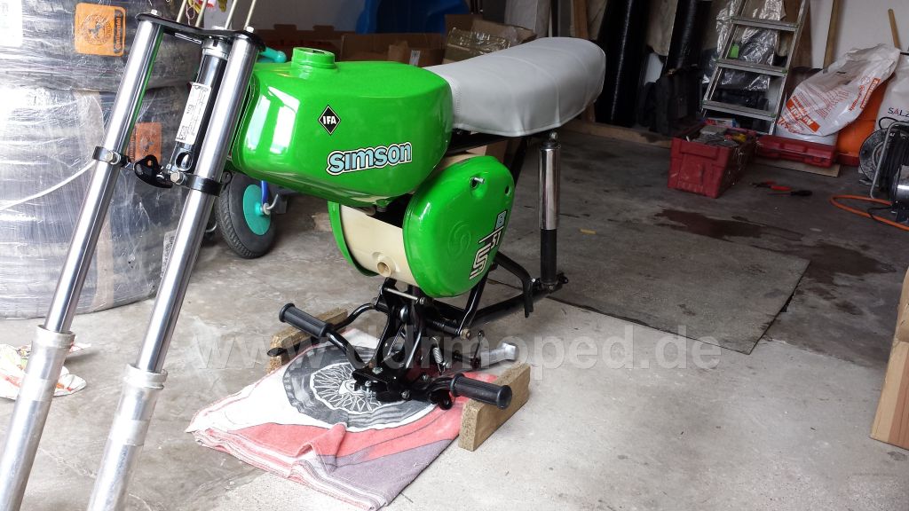

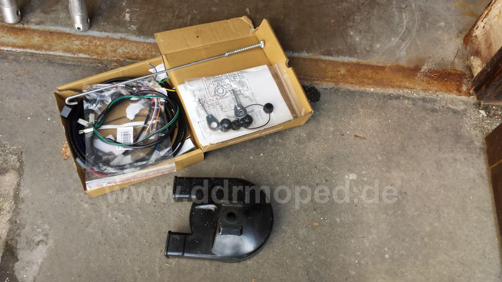

Als Kabelbaum muss leider Nachbau herhalten.
stay tuned - mfg m@ngo

Was ist denn unklar? Noch nie ne Anhängerkupplung gesehn?
Oder das Detail des Obergurts?

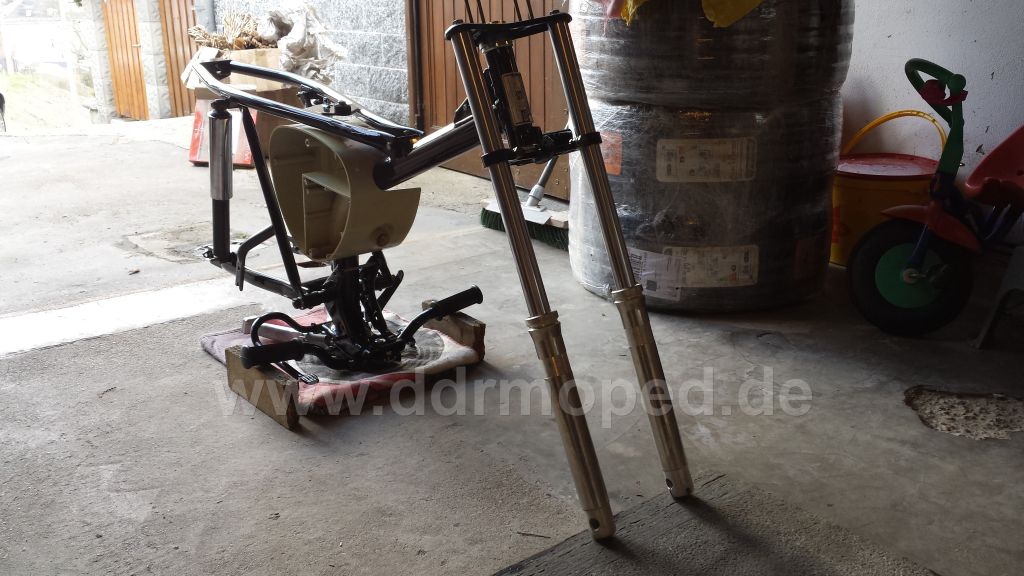

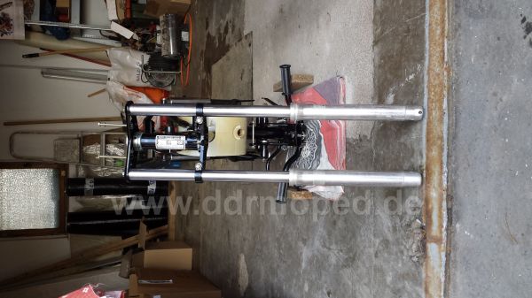

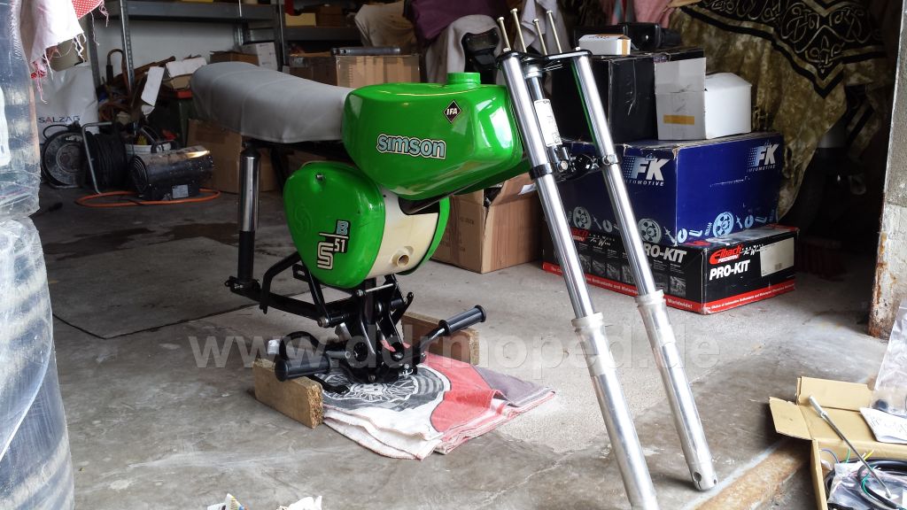

Ausserdem erfreute sich heute die Telegabel einer kompletten Revision und auch hier konnte ich wieder Top DDR-Ware ergattern. Neue Telegabeltauchrohre _clap_1.gif

die Telegabel hättest du gleich komplett fertig machen sollen,
schade um die Zeit für Ein-, Aus- und nochmals Einbau.
Was ist das für ein Schild auf der Unterseite der AHK?
Kann mir jemand erklären, warum bei den AHK's beidseitig
"Schweineohren" für die Dose vorgesehen sind?
MfG Sven

Das Schild an der Ahk ist ein Typenscild Herstellerbezeichnung und Bj usw.
Ahk gibts mit einer Dose für Anhänger nur mit Licht und mit 2 Dosen für Anhänger mit Licht und Blinkfunktion
