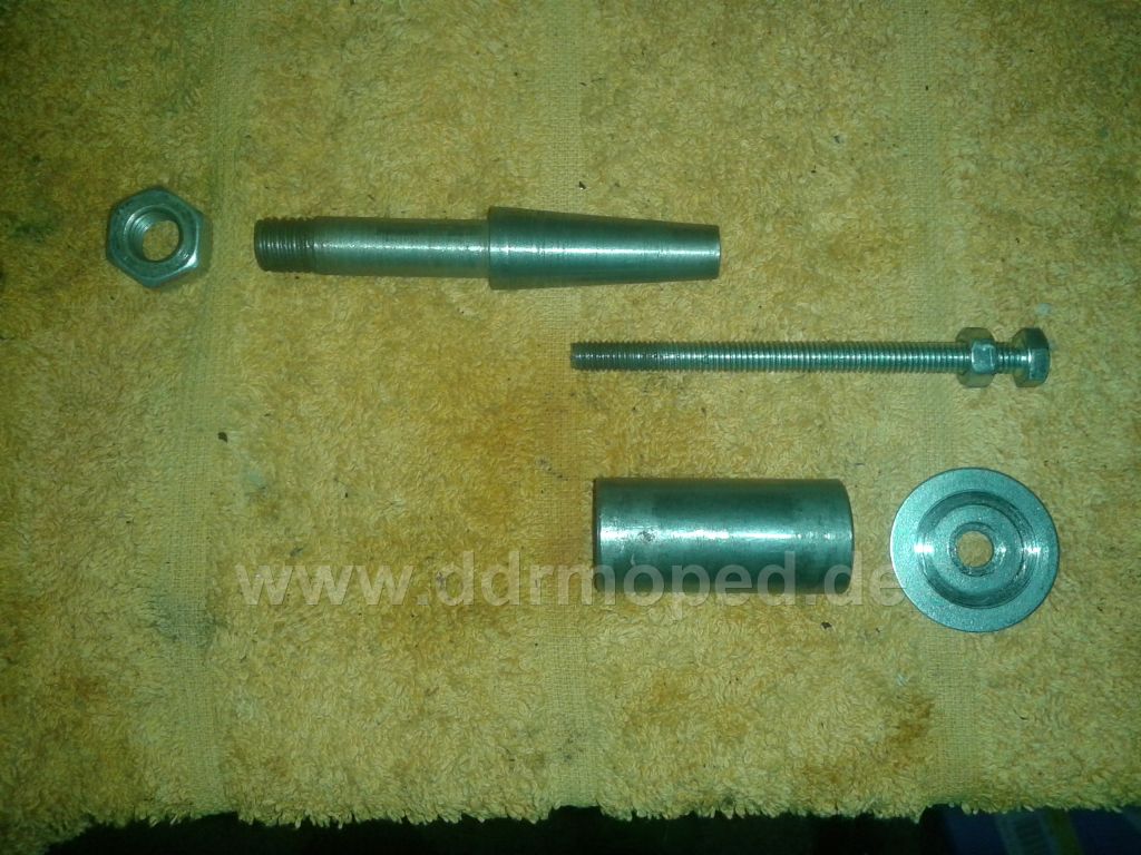

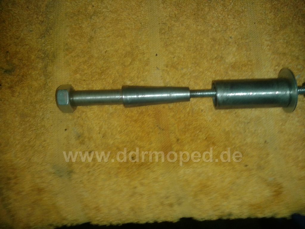

So, hier mal die Einziehvorrichtung. wink.gif Die Gummibuchse wird in das Schwingenauge gesteckt, die Vorrichtung eingefedelt und die Metallhülse eingezogen. Es hat echt super geklappt und die Metallhülsen sitzen schön gerade biggrin.gif wink.gif

Und einmal die Einzelteile.

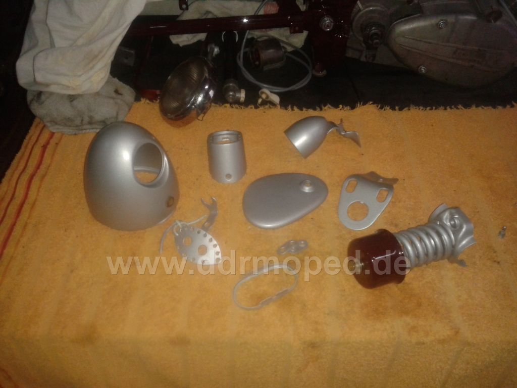

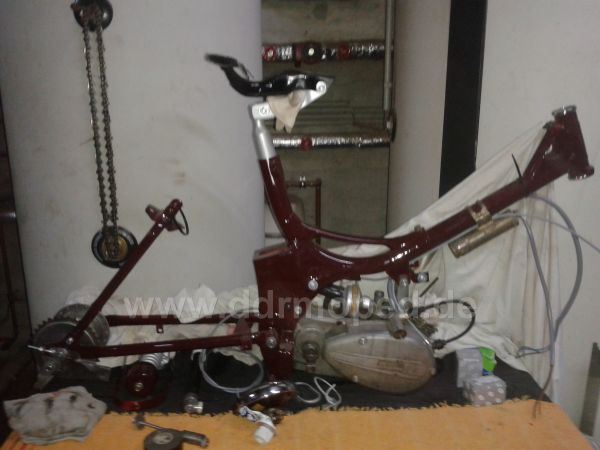

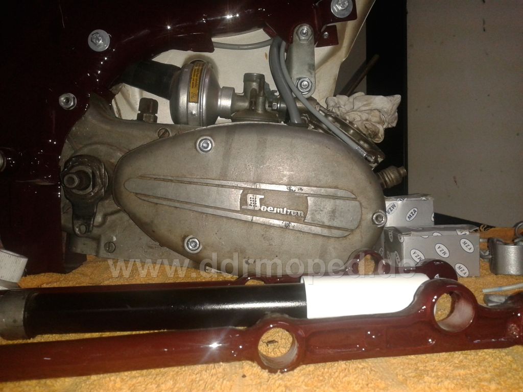

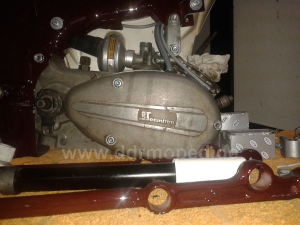

Mit den Inbusschrauben ist so eine Sache, wer schon mal 'nen alten Motor zerlegt hat, weiß wie besch... die Schlitzschrauben raus gehen. Im Inneren, wo man es nicht sieht, bin ich durchaus dafür zur besseren Wartungsfreundlichkeit Inbusschrauben zu verwenden.

Auf der Limaseite machen Imbus schon Sinn, weil öfters mal geöffnet wird. Sonst reichen Schlitzschrauben. Die Imbus darf man nur nicht so anbrummen wie ein Bär, sonst gab es mal ein Gewinde...

Schlitzschraube geht immer auf, man muss halt auch mal den richtigen Schraubendreher benutzen, zu Not vorher noch nen prellschlag mit nem Dorn und dann geht's. In der größten Not handschlagschrauber...

Den Schraubenzieher möchte ich sehen, der das aufgekriegt hätte. Also bitte keinen Stuss schreiben. Im Übrigen wurden dort "härtere" Sachen als Prellschlag und solcher Kinderkram angewendet. Da hätte ich mir Inbusschrauben gewünscht. Und ich wüsste nicht, was dagegen spricht, an den nicht sichtbaren Stellen Inbusschrauben zu verbauen. Kann ja auch jeder machen, wie er will.
