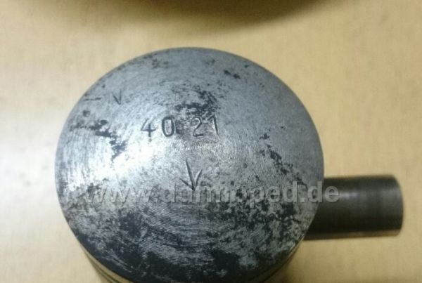

Hallo Miteinander,
erstmal ein gutes neues Jahr allen. Das Winterprojekt steht vor der Tür....einmal Motor Generalüberholung. Da die neu erworbene Schwalbe selbst nicht mal mit nachhilfe (Bremsenreiniger) auch nur einen Mucks von sich geben wollte schauten wir mal ins Innere und der Sprit lief in der ganzen Kurbelkammer spazieren gemischt mit Rost und wasser.....also einmal neu machen. Nun meine Frage.....Zylinder und Kopf scheinen mir original....(altes Simson Suhl Logo) aaaaber ist dieser Kolben von der Bezeichnung her original? siehe Bilder.....
*edit* ich hab noch andere Bilder....auf der Innenseite steht 40.5, K20 und 12....konnte aber nur ein Bild anhängen....

Dan zeig doch mal noch ein paar Bilder.
Sieht soweit original aus. Das Verschleißmaß war -0,1mm. Ab dan sollte der Kolben gewechselt werden. Im Zylinder sind es auch +0,1mm.

Kolben ist original und du kannst den Zylinder auch weiter verwenden. Der Größenangabe auf dem Kolben kann man entnehmen, dass der Zylinder schon einmal neu geschliffen wurde.
Wenn der Motor neu gelagert und abgedichtet ist, sollte es auch mit einem Testlauf klappen. wink.gif
