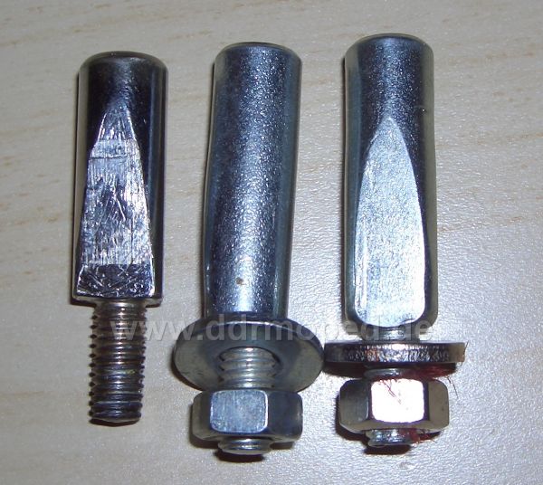

Hallo !
Ich habe letzte Woche über Ebay ein Paar Kurbelkeile gekauft,die laut Anbieter aus DDR-Produktion sind.
Links ist ein Kurbelkeil von mir den ich von einem meiner Räder abgemacht habe und dieser ist kürzer und verchromt.Die anderen beiden sind von Ebay und sind länger und eher Alufarben und nicht verchromt. sind das nun DDR-Teile oder nicht ?
Danke.

sind andere würde ich sagen, aber wenn du welche brauchst ich habe noch genug neue

Ich hätte gerne welche, wenn du sagst, du hast neue. Ich habe auch die Nachbaudinger gekauft und die sind viel zu kurz und passen nicht. Ich hab dann einen aus nem 8oiger Diamant TS genommen und der passte super, einer fehlt mir allerdings noch.

Ich vermute, dass das alles DDR-Keile sind.
Ich hatte beim Aufbau meines Klappie ein ähnliches Problem. Guck mal hier rein:
https://www.ddrmoped.de/forum/index.php?sho...ic=15739&st=330
Es waren definitiv beides DDR-Keile, aber unterschiedlich lang und unterschiedlicher Gewindeansatz.

Es sind DDR Keile. Ich hatte sowas früher Kistenweise von Opa. ich denke mal als Fahrradlaie, das die verchromten kürzeren bei Diamant und die anderen bei Mifa eingesetzt wurden. Oder die vernickelten dann nur als E-Teile und billiger.
