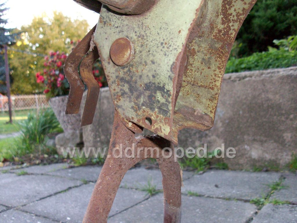

Hallo Leute,
ich brauche mal etwas Hilfe von denjenigen mit ganz frühen SR1. Ein Bekannter von mir hat auch soeinen. Jedoch ist bei ihm die Blattfeder abhanden gekommen. Kann mir jemand von der Feder inkl. Befestigung ein paar Detailbilder machen und auch mal eine bemaßte Skizze der Feder durchreichen, damit er die nachbauen kann?
Das Bild habe ich mir mal von Matze ausgeliehen.

Ich habe irgendwo mal in Erinnerung, dass die ersten SR1 eine einlagige Blattfeder haben und nicht, wie die Vorserie zweilagig. In dem Fall wird es sicherlich Maßunterschiede geben und die Maße der V38 wären nicht die richtigen.
Achso... hmm und wie steht es mit Marios hechtgrauen 55er SR1 bzw. der marone 55er von Lutz (SimsonSammler1980) Hier sein SR1 Aufbau ?

Ja, da komme wir der Sache schon näher.
