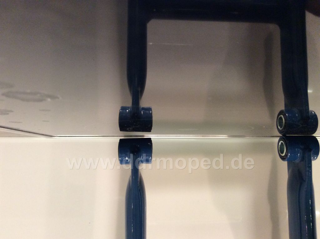

leider ist es am Wochenende nicht wirklich weiter gegangen. Nach vergeblichem Versuch am Samstag die Schwingenlagerbuchsen einzupressen, habe ich mich stundenlanger Ersatzteilkataloglektüre gewidmet. Sieht fast so aus, als würde bis auf bischen Kleinkram alles vorhanden sein. Rohmontage sollte kein Problem sein, ggf. fehlt bei der Lenker und Armaturenmontage irgendwas (oder andere Kleinstschrauben, Gummis etc.).
Am Sonntag ist es dann mit tatkräftiger ambulanter Unterstützung gelungen die Buchsen einzupressen (vielen Dank an dieser Stelle an Forenmitglied madie). Konnte bei der Gelegenheit auch seinen Fuhrpark bewundern.
Leider scheinen die Hülsen in der hinteren Schwinge nicht 100 % gerade zu sitzen. Der Bolzen geht leider nicht gerade durch beide Augen, sondern kommt beim zweiten Auge mit bischen Versatz an (schätze so 1-3 mm). Wenn man den Bolzen von rechts durchfädelt (habe noch den klassischen mit Kopf) geht es bischen besser, aber auch nicht 100%ig. Scheint, als wäre die linke Hülse nicht ganz gerade geworden cry.gif
Was tun? Mit bischen Gewalt trotzdem einbauen? Hätte dann allerdings Angst, dass es mir die Spur versetzt. Oder nochmal die Buchsen raus und neue Gummibuchsen rein, die wenigstens bischen Spiel zulassen. "madie" meinte, die wären mit einem Führungsdorn weitaus weniger schlimm als diese PA-Buchsen und er hätte das schon mehrfach gemacht.
Mit dem Zusammenbau warte ich noch nen Moment, da ich auch die Lenklagerschalen noch nicht drin hab und ggf. noch zum Fahrradhändler meines Vertrauens muss. Da will ich das Gewicht niedrig halten.

Hab die Schwinge mal plan auf das eine Auge gestellt. Dann steht das andere in der Luft. Scheint weniger ein Buchsen/Hülsen Problem als ein Schwingenproblem.
Hab mal ein Foto von dem Dilemma gemacht. Kann man da was richten?
Hmm Foto steht Kopf, aber hoffe man erkennt es.
