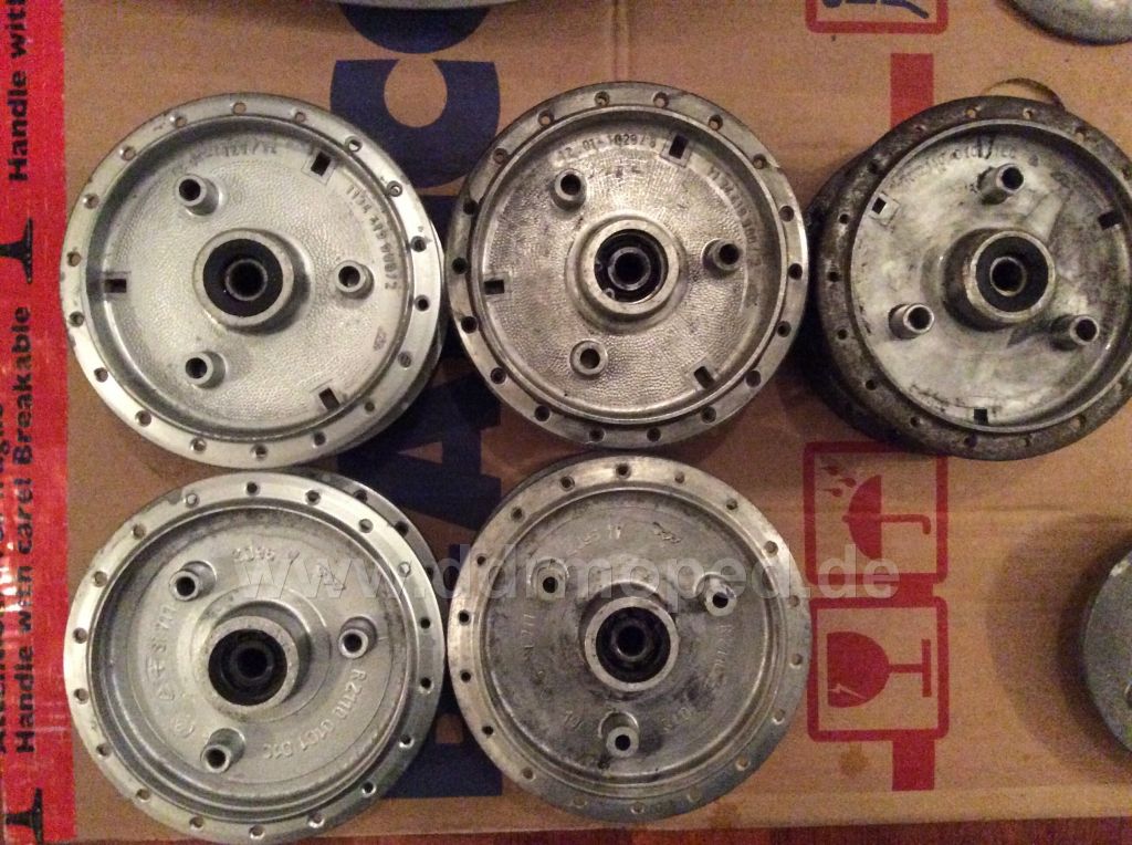

Bin gerade an meinen Naben und Felgen dran gewesen. Bin ein bischen verwirrt. Kann ich Naben und Ankerplatten bzw. Nabendeckel beliebig untereinander kombinieren? Hab wie es scheint wenigstens 3 verschiedene Typen. Wie kann ich die am sinnvollsten reinigen? 3 sind schwarz bzw. silbern gelackt. Oder direkt damit zum glasperlenstrahlen? Geht damit auch der Lack ab, weil es ja schonender als Sand ist?
Hat auch jemand einen Tipp zum aufhübschen der Felgen?
Hier mal ein Foto:
VG Thomas
Viele Grüße

Geschrieben am: 15.02.2015, 21:36
Beiträge: 15651
Hallo Thomas,
wie ich dir schon versucht hatte zu erklären kannst du nicht alles beliebig untereinander tauschen!
Dreh doch mal die Naben herum so dass man in die Trommel sehen kann.
Dann wirst du feststellen, dass Naben einen schrägen schmalen Rand haben und welche haben einen geraden breiten Rand.
die alten Naben so wie sie in deine Schwalbe gehören sind die alte Ausführung mit schrägem Rand und dazu bauchst du dann auch die passenden Bremsankerplatten mit schrägem Rand. Die neueren Bremsankerplatten für die Naben mit breitem Rand passen aber auch bei den alten Naben, die alten Ankerplatten aber nicht bei den neuen Naben.
Und zur Reinigung empfehle ich dir einen Drahtaufsatz für die Bohrmaschine, da werden die Naben wieder schön sauber und die Oberfläche wird nicht verändert. Beim Strahlen sehen die Naben unnatürlich aus und wirken auch viel zu neu. Mir persönlich gefällt das nicht.
Gruß Jörg

QUOTE (SimsonSammler1234 @ 15.02.2015, 21:36)
Gruß Jörg
Hi Jörg, ich glaube schon. Oben neu, unten alt? Wäre super, dann müsste ich nur eine entlacken, bräuchte aber vermutlich noch eine Bremsanker.
Was ist aber mit der oberen Reihe rechts? Die weicht ja nochmal von den zwei linken ab (andere Rippen)
VG Thomas
Viele Grüße
Thomas
Geschrieben am: 15.02.2015, 22:34
Beiträge: 15651
Also auf deinem Foto hier sind die beiden oberen Naben die alten und passenden Naben für das Baujahr 65.
Die unteren drei Naben sind schon die neu Ausführung.
Die Bremsschilder mit außen liegendem Bremshebel kannst du eh nicht gebrauchen, können also weg und das hintere Bremsschild mit dem Bremslichtkontakt ist defekt, kannst du also auch nicht verwenden.
Wie die beiden vorderen Bremsankerplatten vom Zustand her sind, kann man auf dem Foto nicht beurteilen. Es müssten eigentlich auch beide die alte Ausführung sein, das sieht man am Alu Guss und der fehlenden Vertiefung für den Bremslichtkontakt.
Gruß Jörg

QUOTE (SimsonSammler1234 @ 15.02.2015, 22:34)
Meinte ich auch, wie gesagt, das kopfstehende Foto. Mit den Bremsschildern muss ich mich wohl nochmal schlaumachen. Dachte bislang vorne und hinten wären baugleich.
VG Thomas
Viele Grüße
Thomas
Geschrieben am: 15.02.2015, 23:28
Beiträge: 15651
QUOTE (Brent-Severyn @ 15.02.2015, 22:50)
VG Thomas
Im Grunde sind die Bremsankerplatten ja auch baugleich, aber in der hinteren Bremsankerplatte steckt ja noch der Bremslichtkontakt, was den Unterschied macht.
Außerdem gibt es ja wie gesagt Bremsankerplatten der alten und neuen Ausführung. Vergleiche mal die defekte Bremsankerplatte mit den beiden rechts daneben. Du wirst schon allein von der Oberflächenstruktur des Alu Guss Unterschiede feststellen. Die alten haben eine viel grobporigere Oberfläche.
Du brauchst also noch eine hintere Bremsankerplatte. Außer du hast noch irgendwo welche liegen?

QUOTE (SimsonSammler1234 @ 15.02.2015, 23:28)
Mehr als die auf dem Foto habe ich nicht. Kann da aber keine großen Unterschiede erkennen, muss ich mir wohl nochmal genauer anschauen.
Gibt es dann auch unterschiedlich Limadeckel? Oder lass ich bei einem Bremsanker mit aussen liegendem Bremshebel einfach nur die Stellschraube am Limadeckel weg? Oder war das andersrum? Bei irgendeiner Kombi entfiel doch die Stellschraube.
VG Thomas
Viele Grüße
Thomas
Geschrieben am: 16.02.2015, 11:50
Beiträge: 15651
Ja es gibt auch unterschiedliche Limadeckel.
Beim innenliegenden Bremshebel wird der Bowdenzug eingeschraubt, beim außen liegenden wird er eingehangen.
Wir müssen mal telefonieren.
