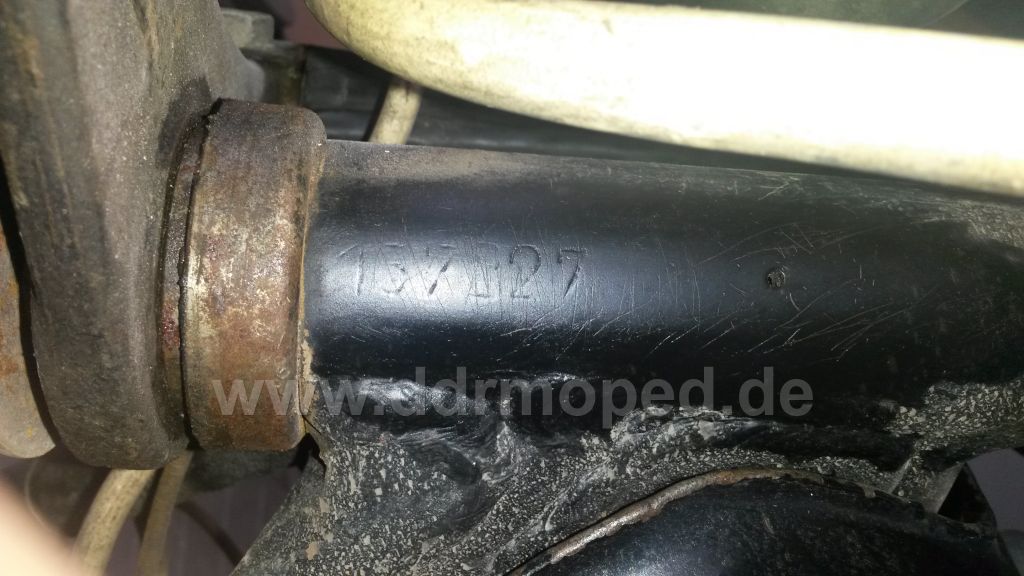

Hier mal ein Foto von der Rahmennummer.

Ist das keine 3 an 2ter Stelle? Hast du die Stelle schon blank oder ist es eine Spiegelung vom Blitz?

Das ist eine Reflexion. Die Zahl an 2. Stelle ist eindeutig eine 5.

Außerdem: mit einer 3 an 2. Stelle wäre es ja noch verwirrender. Eine solche Rahmennummer taucht in keiner Liste auf. _uhm.gif

Diese gab es auch nie.
Noch einmal,
die 150.000er Nummer kann nicht ursprünglich in diesem Rahmen gewesen sein.
Ich interpretiere die Spuren im Lack mal als Schleifspuren, oder sieht das nur auf dem Foto so aus. Und irgendwie kann man auch den Eindruck gewinnen, dass da auch eine andere Nummer drunter ist.

Und die Schlagzahlen? Sehen die aus wie originale?

Darum meine ich ja er sollte die Stelle mal metallisch blank machen.
Sonst geht das muntere Raten hier weiter!!!
Die Nummer stimmt schonmal zu 100% nicht. Da hat Wiesel absolut Recht.
