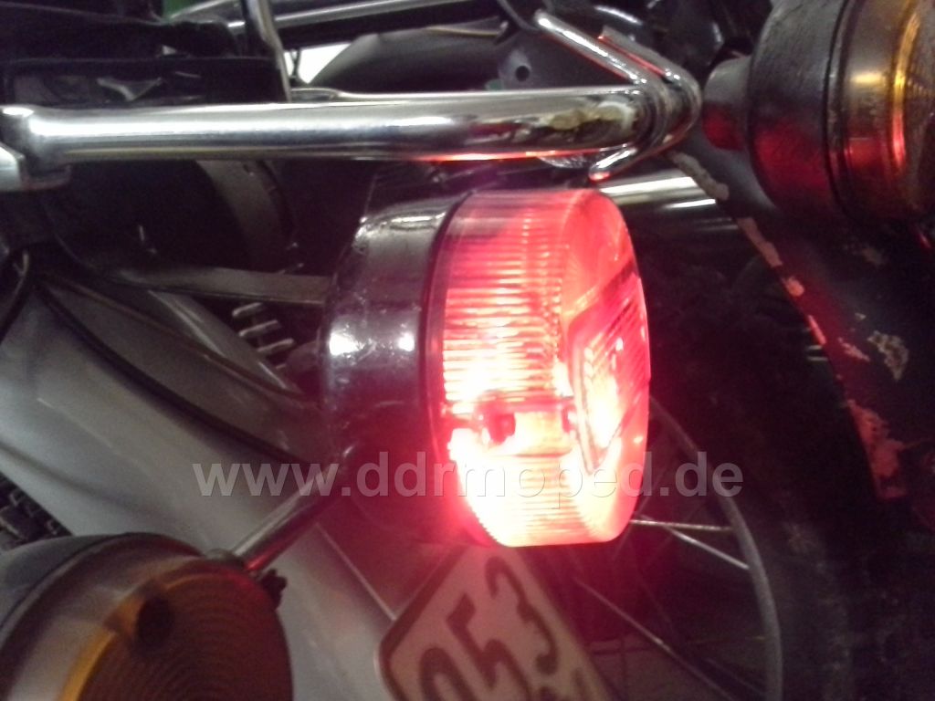

Ich hab heute ca. gleichzeitig zu Klaus' Eintrag hier in meiner Mauksche noch eine Ladeanlage für de B2 gefunden. Sogar III/77 tongue.gif
Nur mal spaßenhalber den Widerstand gemessen... bei der Originalen waren es 2,2 Ohm, beim Nachbau 1,5 Ohm. Bei 6V entspricht 2,2 Ohm 16,quetsch Watt, was mit den anderen Verbrauchern 22,quetsch Watt ergibt. Die Spule ist also ausgelastet und es funktioniert.
Den Rest kann sich jeder selbst überschlagen.
Fakt ist, dass es jetzt funktioniert und ich am nächsten WE (weil ich eh in der Gegend bin) mal bei Dumckes vorstellig werde. Geld zurück würde ich meinen ph34r.gif
