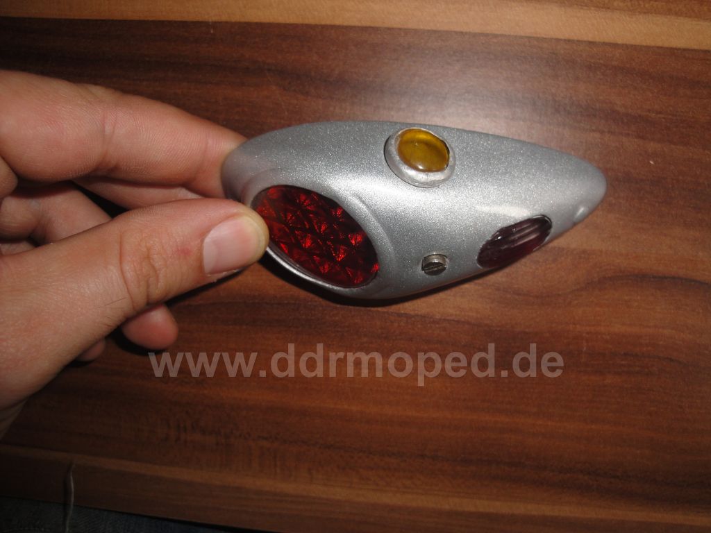

So das mit dem Auspuff hat sich glaube ich geklärt. Dürfte einer von einer Kreidler Florett sein. Keine Ahnung wie der hierher kommt.
Habe aber ein neues Rätsel. Habe hier ein Rücklicht dass zwar dem SR2 sehr ähnlich sieht aber dennoch etwas anders ist, z.B. die gelben "Scheiben" an der Seite oder der Lampenträger wird nicht oben sondern in der Mitte verschraubt. Kann mir jemand sagen woher das Rücklicht original stammt?
Gruß aus dem Vogtland
Sebastian

Wombat45
Geschrieben am: 30.03.2015, 19:40
Beiträge: 4821
Mitgliedsnummer.: 3758
Mitglied seit: 20.08.2010
Das ist vom Fahrrad. Kuckst du hier:"Fahrradwiki"
Das Linke ist es.
Mfg. Frank

Geschrieben am: 30.03.2015, 20:21
Stern Apolda, hab ich auch. Schönes Rücklicht.

Danke Jungs für die Info. Also auf ein Fahrrad wäre ich nicht gekommen. _clap_1.gif
