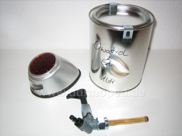

Hatte bisher kaum Zeit mich meinem KR 50 direkt zu widmen. So habe ich die Zeit zu später Stunde genutzt, um die Empfehlungen (Original Rücklicht, Benzinhahn und Owatrol --> Danke Doc) zu besorgen sowie im Forum nach Anregungen zu stöbern.
Das Rücklicht ist sogar mit Kennzeichenbeleuchtung (vermutlich nicht KR 50 Original... aber mir gefällt es prima, die Optik ist ja ansonsten identisch).
Leider habe ich auf dem Weg zum Auto den kleinen roten Dichtgummi vom Sieb verloren (sowas nervt richtig):
hier zu sehen:
Link
Jetzt nur für diesen 5 ct Artikel noch mal dahin zu düsen lohnt sich nicht.
Wo bekomm ich das Teil den her?
Finde nur Dichtgummis für den Benzinhahn an sich. Oder ist das die Dichtung für das Sieb?: Link
Denke eher für den Übergang zum Hahn!?

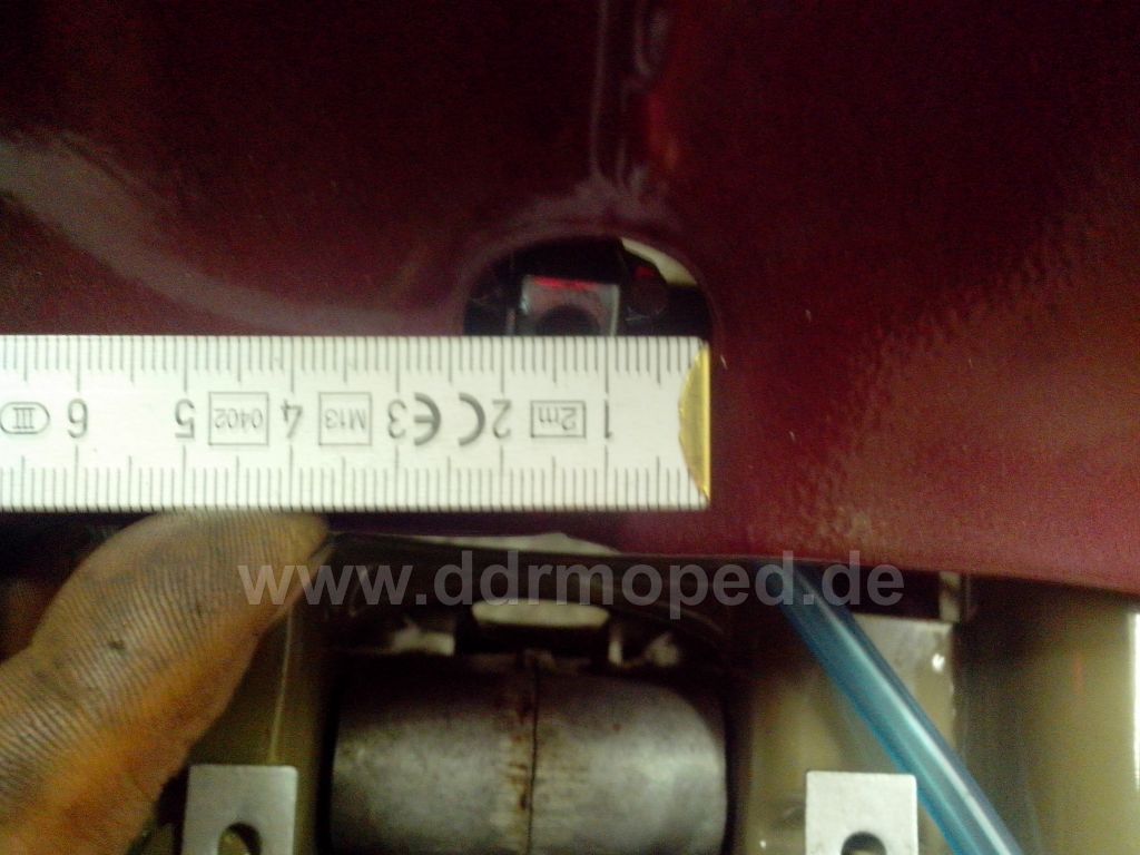

In den nächsten 14 Tagen lasse ich die Reparaturbleche für den Tunnel und Panzer einsetzen. Dafür benötige ich noch den Abstand der Bohrung/Öffnung für den Benzinhahn ab Unterkante (Blechkante in Richtung Motor) sowie den Durchmesser der Bohrung.
"Ronny1972" übermittelt mir diese noch freundlicherweise. Vielen Dank VORAB! War nun die Bohrung oder der Schlitz (daumenförmig) 1959 Standard?

Oh nein...das ist nicht das richtige Rüli cry.gif . >>So<< müsste es aussehen (1.Bild) . Ist aber echt zum verwechseln ähnlich !

Hallo

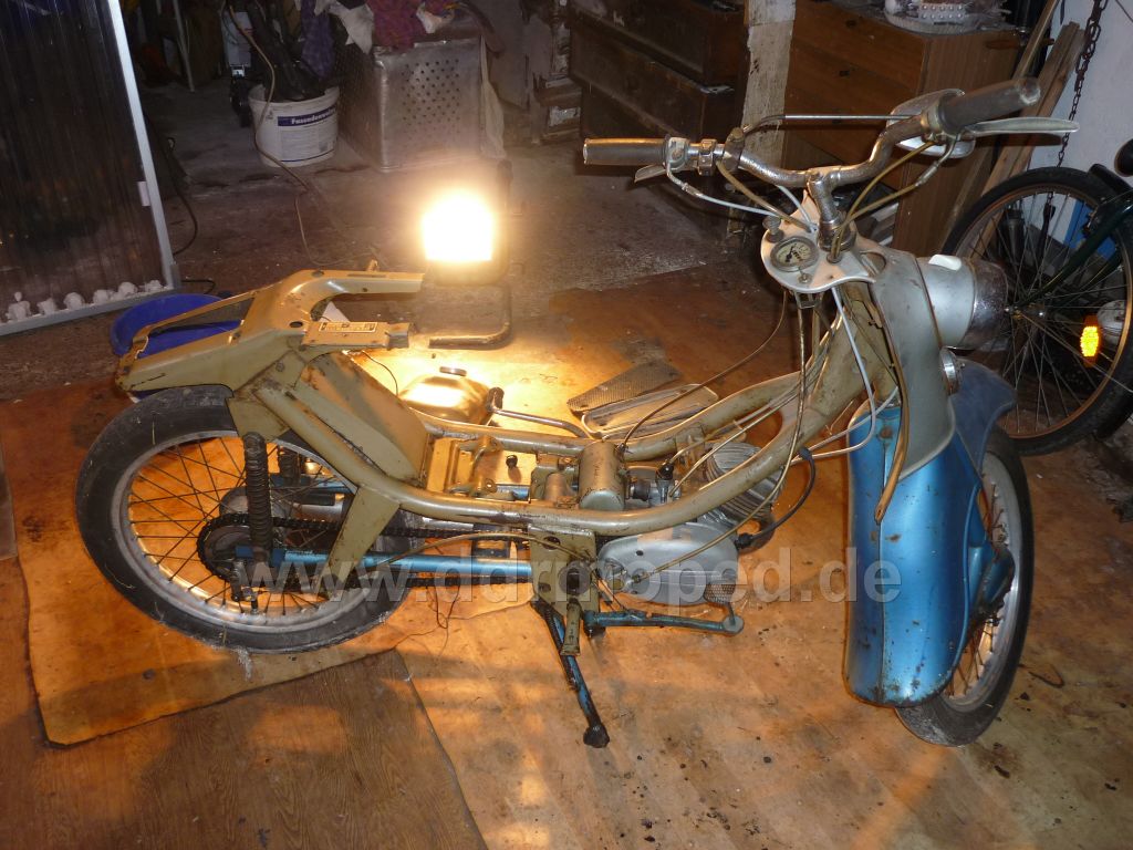

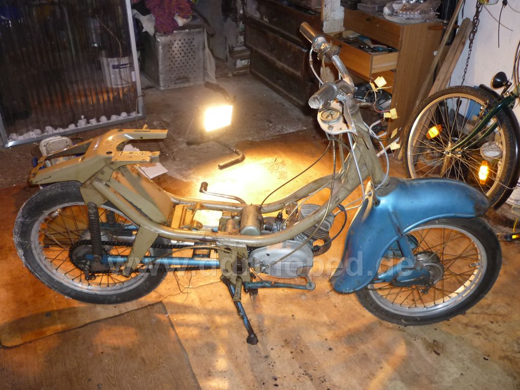

So...heute mal wieder etwas Zeit gehabt (Abbau diverser Teile). In den nächsten Tage werde ich noch die Blechteile reinigen und zum Schweißer bringen.

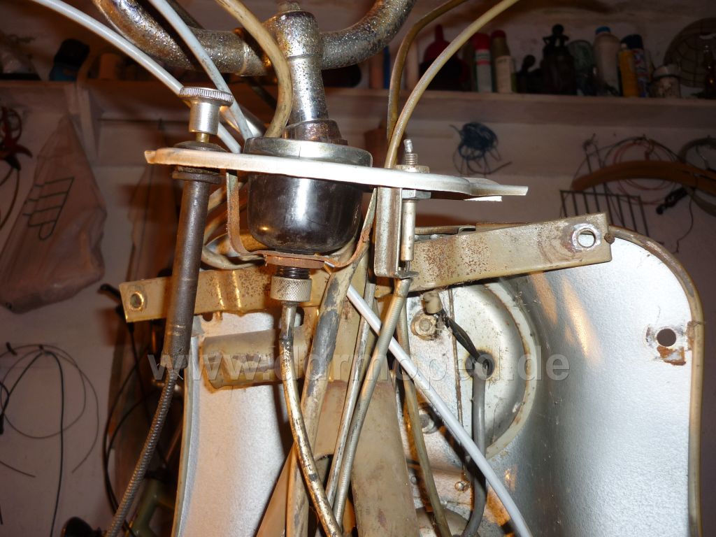

Der Kabelsalat wurde penibel dokumentiert.
Meine Tendenz neigt dazu den Rahmen einer Pulverbeschichtung zu unterziehen und anschl. lackieren zu lassen. Grund: Will den KR 50 eigentlich nicht nochmal in seine Einzelteile zerlegen.

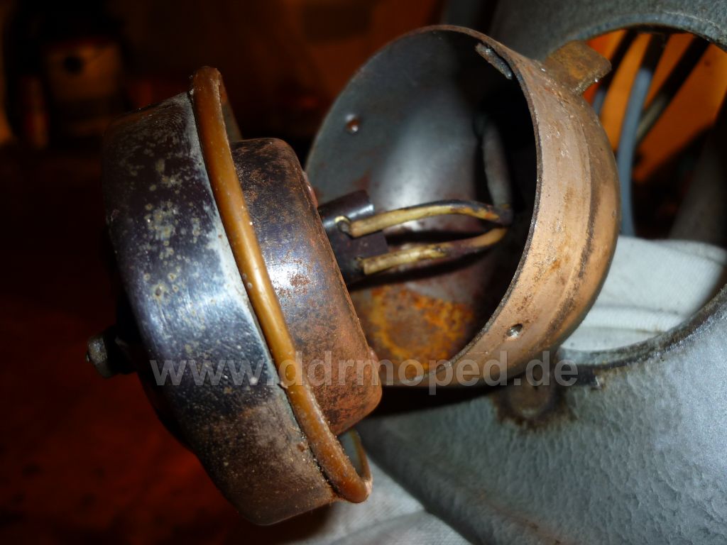

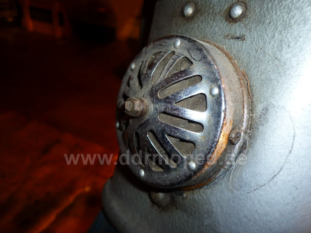

Ist das eine Hupe von 59? Irgendwie sehen die alle anders aus als bei meinem KR 50!
Daniel aus Dresden - Simson KR 50 (Bj. 1959, Fahrgestellnummer: 12XXX)
Geschrieben am: 19.01.2014, 20:36
Beiträge: 6818
Mit Pulvern bist du schon fertig. Aber du machst es gut so, oben Patina unten gründlich saniert. Ich würde nur noch etwas Unterbodenschutz im bereich der Radläufe verteilen.
Wechselstromhorn, geht nur nicht, wenn das Licht an ist. Das Gleichstromhorn ist, soweit ich weiß, mit einem Formgummi in der Front. Die KR bekam letztere eher als die SR2E.
Kannst du mal von dem Wechselstromhorn ein Foto machen, Ich würde mal die für die SR2 gegenstellen...
Geschrieben am: 19.01.2014, 20:55
Beiträge: 6818
OK, ich bin erst morgen hinten in der Garage, dann gibt es meinerseits Fotos, so als vergleich...
