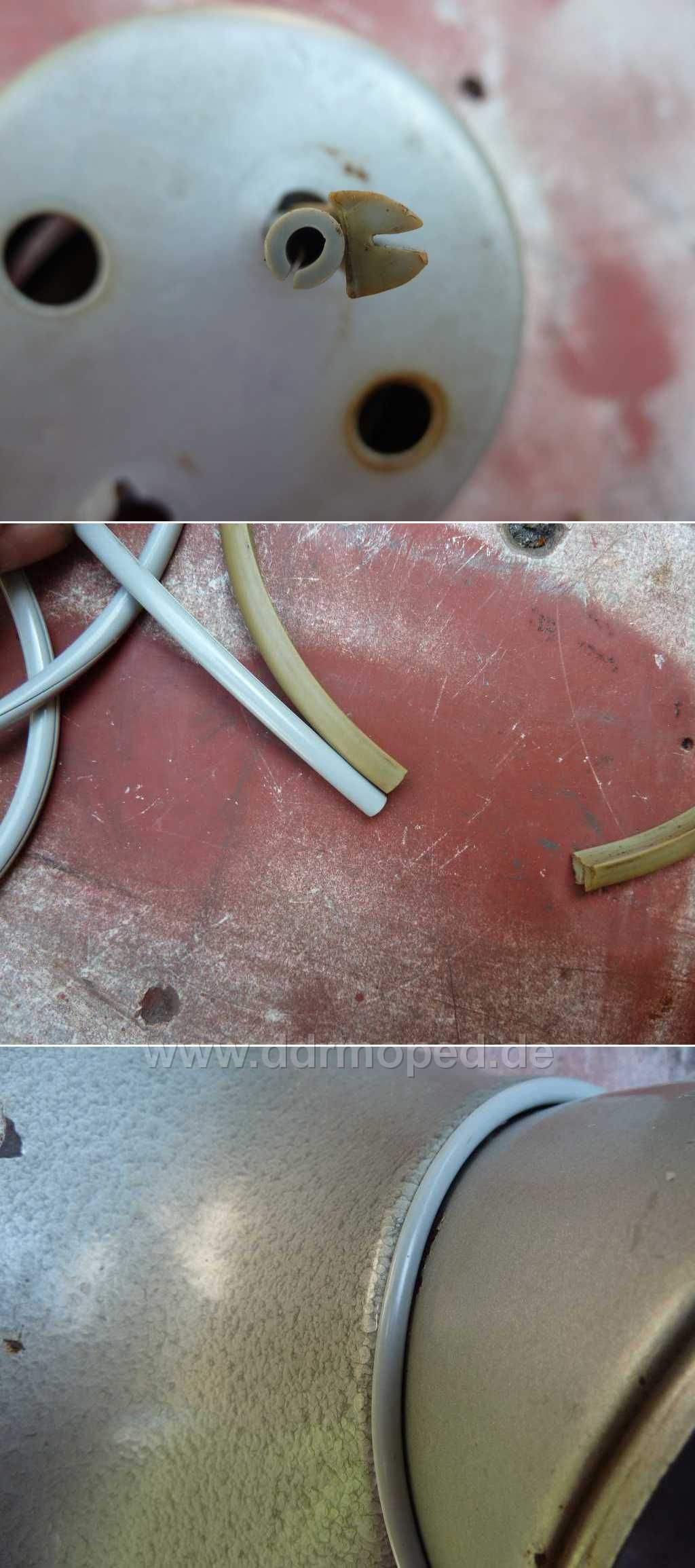

Hallo Sebastian,
Die verlinkten Keder eignen sich zwischen Lampenmaske und Beinschild, aber nicht zwischen Lampenmaske und Lampentopf. Der Keder zwischen Lampenmaske und Lampentopf ist ziemlich speziell. Eine Bezugsquelle für geeigneten Ersatz würde mich auch interessieren.
Die Keder an der Lampenmaske, am Beinschild und am Tunnel des KR50 waren alle grau. Wie in dem von Dir verlinkten Beitrag zu sehen ist, verfärben sich die der Sonne ausgesetzten Stellen der Keder rotbraun.
Auf den oberen beiden Bildern siehst Du den Keder für Lampenmaske-Beinschild links und den für Lampenmaske-Lampentopf rechts. Auf dem unteren Bild ist der Lampenmaske-Beinschild Keder mal zwischen Lampentopf und Lampenmaske zu sehen. Ich gebe zu, als Notlösung nicht ganz unmöglich. Vielleicht muss man mit ein bischen Kleber ergänzen. Wenn man den Keder straff rein tut, dann bleibt ein Spalt von 1mm. Die Form ist auch nur als Notlösung akzeptabel.
Man kann bestimmt etwas geeigneteres finden.

Dass der Gummi nicht ganz passt, war mir durchaus bewusst, nur nahm ich aufgrund dieses Beitrages an, dass es mit ein bisschen Rumfriemeln vielleicht doch geht. Selber hatte ich noch keinen benötigt. Dass die Keder im Laufe der Zeit beige werden, haben wir ja schon ein paar Mal diskutiert - steht auch in meinem Link. Mit dem Keder an der Lampe wird es sich letztendlich wie mit dem Keder am Motortunnel verhalten - man muss improvisieren. Viel Erfolg dabei!

Du kannst auch in einer Kfz Werkstatt nachfragen, die haben oft die verschiedensten Keder. I.d.R. sind die aber schwarz. Sei kreativ.
Gruß, Sven

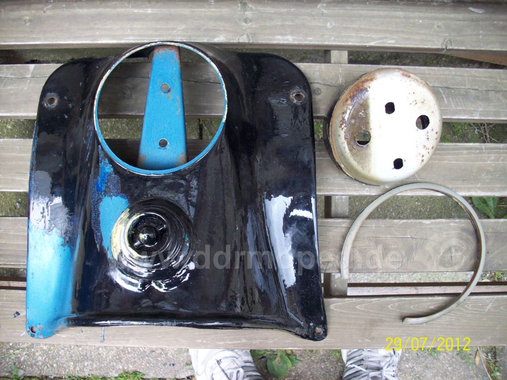

Hallo Sebastian, da muß ich dem Bernd natürlich Recht geben, ich hatte nicht richtig gelesen, meinte den Keder zwischen Lampenmaske und Beinschild.
Ich hab aber das gesuchte Teil siehe Bild von meiner "Ersatz" Lampenmaske, die hatte ich mal nur wegen der Hupe gekauft. cool.gif
Ich schick dir ne PN.
Gruß Ronny

Vogti
Geschrieben am: 14.08.2015, 14:33
Beiträge: 51
Mitgliedsnummer.: 7903
Mitglied seit: 22.01.2015
Danke an Ronny für den Keder und wieder einmal großen Dank an dieses Forum. _clap_1.gif thumbsup.gif
