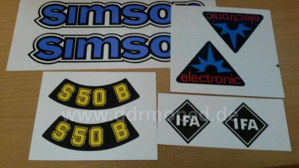

Nur noch mal zur Sicherheit hier die Wasserbilder für meine Simme und die Position. Ist das so richtig?

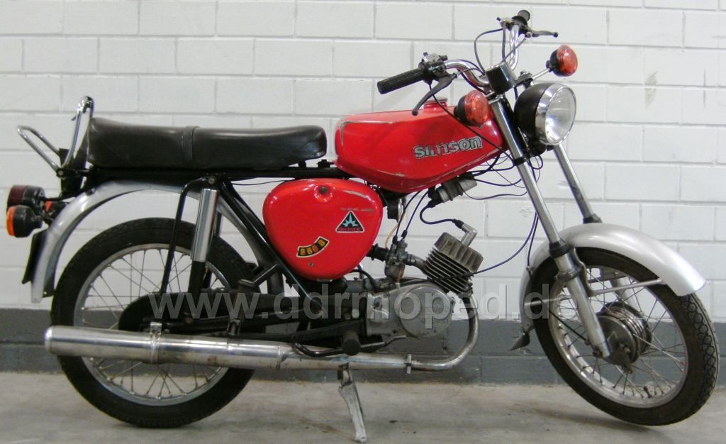

Position

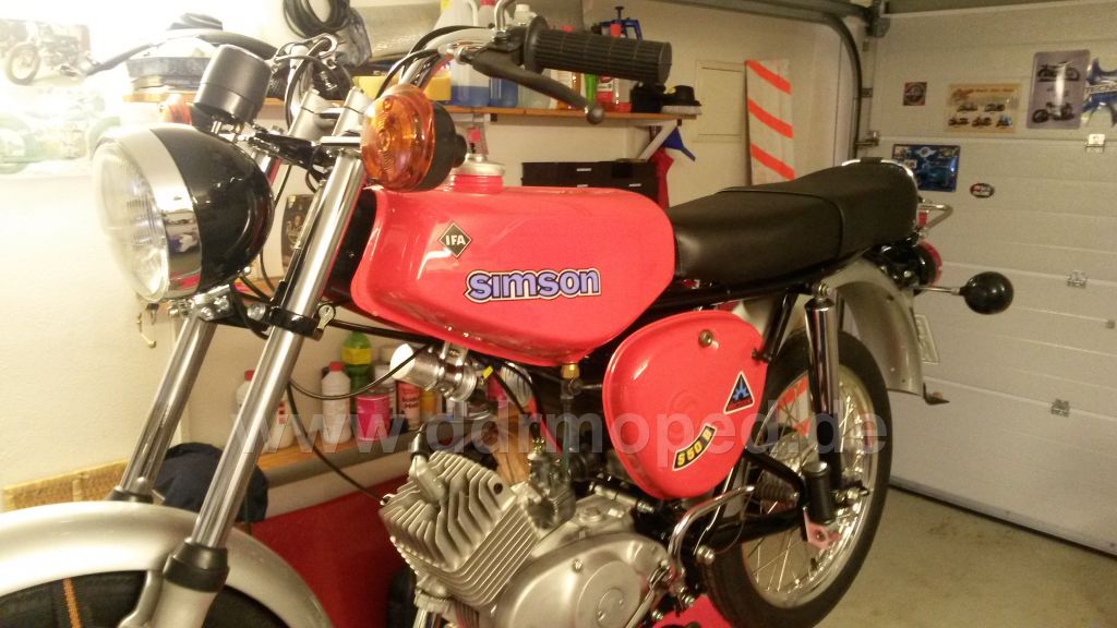

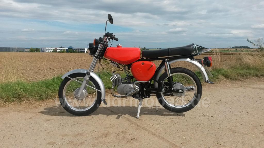

Urzustand 2

QUOTE (Homer @ 28.08.2016, 10:22)
Wenn du selbst keine Erfahrungen mit lackieren hast, dann lass lieber einen Profi ran. Der Lackierer würde sicher auch alles andere machen, also Lack vorbereiten, Aufkleber anbringen und denn lacken.
Die wissen schließlich wie es am besten geht.
Versaut ist es schnell...
Im Internet gibt's sicher genügend Bilder von von den Positionen der Aufkleber, und letztendlich ist es wohl schlau diese am stehenden Fahrzeug vorzunehmen. Hab schon etliche gesehen wo sie einfach nur grausam schief und unschön geklebt wurden - dafür ist es den Aufwand dann nicht wert!
Informier dich einfach mal bei einem Lackierbetrieb, die helfen dir sicher weiter... smile.gif
