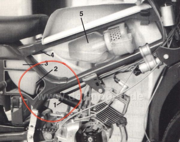

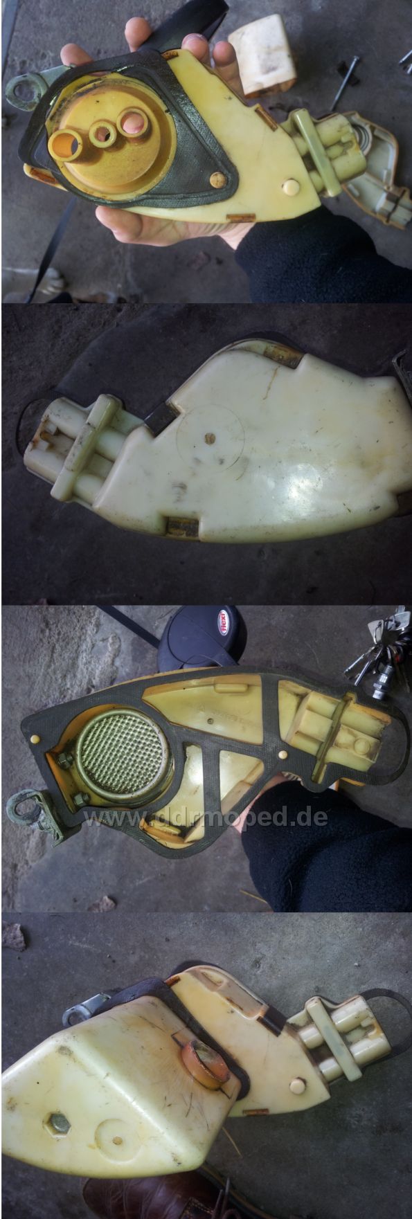

Hallo Forengemeinde, ich bin üblicherweise im Schwalbennest unterwegs. Da mir aber nun mein erster Habicht über den Weg gelaufen ist und sich hier deutlich mehr SR4-Kenner tummeln, stelle ich meine Fragen eben hier. 1) An der Ansauganlage fehlen Klammern. Ich habe im Netz diese hier gefunden. Angeblich sollen das die Klammern sein, sie sehen aber anders aus und sind laut URL auch eigentlich Batteriefachklammern für irgend ein anderes Moped. AKF halt, man kennt das ja... Meine Frage nun: Kann man diese Klammern so modifizieren, dass sie passen? Oder hat wer noch ne Bezugsquelle für diese Klammern? Sausewind hat leider keine mehr. 2) Vorne am Lufteinlass sind noch zwei Nasen, die mir so aussehen als ob da auch noch was dran gehören würde. Muss da auch eine Klammer hin? Wenn ja, welche/woher? 3) ist der Anschluss für den Ansaugstutzen so richtig? Irgendwie sieht der angenagt aus. 4) Fehlt (bis auf neue Dichtungen) sonst noch was? Bilder von der Ansauganlage im Ist-Zustand gibts im Dateianhang. 5) Ich habe bei der Ersatzteilrecherche festgestellt, dass unterschiedliche Bremsbowdenzüge für hinten angeboten werden. Dass nach innenliegendem oder aussenliegendem Bremshebel unterschieden wird ist ja klar, aber anscheinend werden auch verschiedene Nippelvarianten am Fußbremshebelende angeboten. Wie finde ich heraus, welche Variante ich kaufen muss? 6) auf welche Weise gehören die vorderen Tankaufnahmen mit irgendwelchen Gummis bestückt? Auch hier finde ich in den verschiedenen Shops die verschiedenensten Gummis, die angeblich passen sollen. Keine davon sehen so aus wie auf dieser (dem Forum entnommenen) Sperber-Schnittmodellfotografie:  EDIT: Bildergröße korrigiert
| Raphael |
Die AKF-Klammer aus deinem Link gehört schon dazu , die kommt ans obere Ende , da wo die Gummischlaufe ist , da brauchst du eine von. Weiter brauchst du diese hier : http://www.google.de/imgres?imgurl=http%3A...ved=0CCUQrQMwAQDa musst du mal nachzählen , ich glaube 4 oder 5 gehören da dran. Den Rest müssen dir die Habicht-Experten sagen. Gruss, Raphael

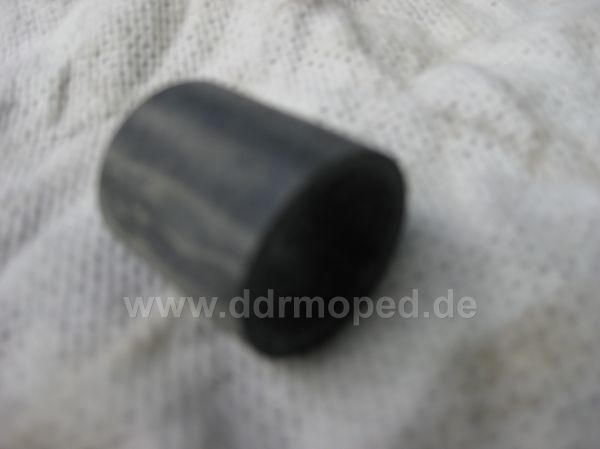

Jawoll, Don Raphaele ! Vier Klammern, ein Spanner. Letzterer ist das, was du von AKF verlinkt hast, die Klammern kriegt man bei MTZ Cichy, bei Zweirad-Schubert oder in der "Bucht" (ebay) . Die Gummis für den Tank bei Sperber oder Habicht nennen sich Tankauflage . Diese kriegt man nur eventuell noch von irgendwelchen alteingesessenen Simson-Werkstätten . Das sieht so aus :

Da wir das Thema mit den Tankauflagegummis gerade erst hatten, KLICKE HIER dann bekommst du die gesuchten Infos. Originale Gummis gibt es nirgends mehr zu kaufen, also muss man sich entweder selbst behelfen oder die angebotene Alternative nutzen. Und moeffi, bitte reduziere die Größe deiner Bilder auf ein Maß, damit auch die Seitenränder der Eingrenzung eingehalten werden, ansonsten muss ich die Bilder entfernen. Wenn du mehrere Bilder auf einmal hochladen möchtest, dann füge die Bilder mittels eines Bearbeitungsprogrammes aneinander und lade Sie direkt über den Button hier in deinen Beitrag. Erstes die Bildgröße stimmt und zweitens bleiben die Bilder auch dauerhaft erhalten. Und bei dem anderen Foto gib bitte an woher du das Foto gezogen hast, oder lösche es selbst gleich wieder, siehe Forumsregel Nr. 4 !!! Und es wäre nett, wenn du deinen Vornamen unter deine Beiträge schreiben würdest, denn der Höflichkeit halber ist das bei Uns hier üblich. Vielen Dank für dein Verständnis Grüße Jörg
