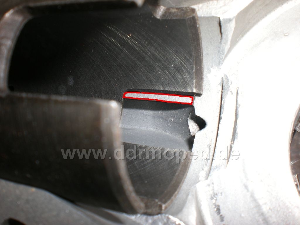

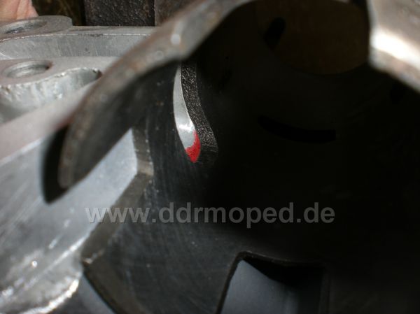

Das was rot markiert ist. Strömungsungünstig... Nur weiß ich nicht ob ich das einfach so abtragen/abrunden kann. http://www.myvideo.de/watch/5617370/Kr50_Wellenspiel_BuchseHier ist noch ein Video das den Buchsenzustand zeigen soll, da ich nicht weiß in wieweit das Spiel der Wellen tolerierbar ist. Vll. kann es sich jemand anschauen und beurteilen ob okay oder nicht. Wäre wohl ne harte Arbeit die zu wechseln bzw. überhaupt neue zu finden.
Gruß Marcel

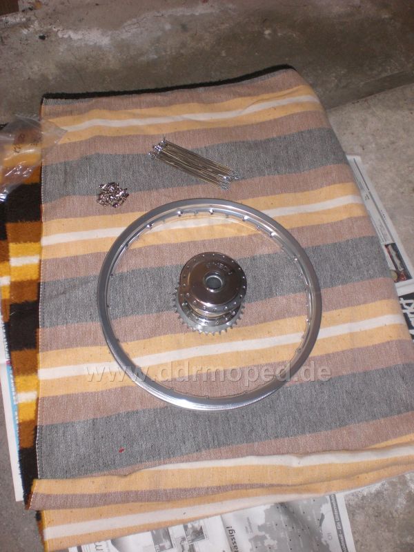

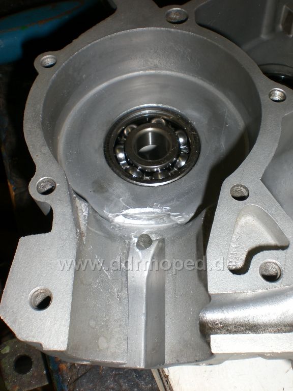

Heute hab ich mich mal wieder mit meinen Liebsten, den Kugellagern, beschäftigt. Oh wie ich sie hasse Aber in der linken Gehäusehälfte sind jetzt mal zwei drin. Gehäuse hatte ich bei kuscheligen 80°C im Ofen, geholfen hat mir das fürs Lager der Kupplungswelle nix. Musste trotzdem mit schlägen auf den Außenring nachhelfen  Immerhin ist das für die Kurbellwelle super rein Außerdem war heute Einspeichen angesagt. Zunächst nur das Hinterrad, da ich vorne noch polieren muss. War das erste mal Einspeichen für mich, ganz schön stressig. Passt hoffentlich soweit. Zum Zentrieren geb ich sie aber weg...
Gruß Marcel

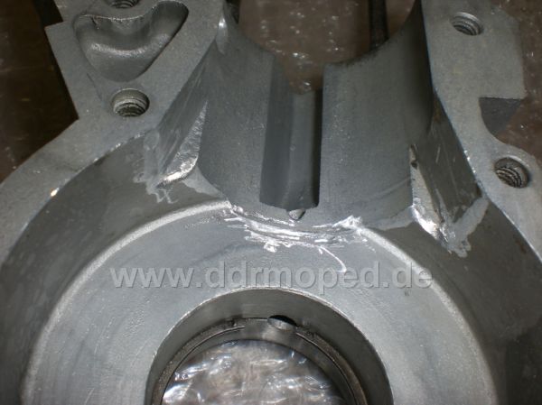

Im Westen nichts Neues  Musste das Projekt leider bisweilen vernachlässigen. Nun mal eine allgemeine (wenn wohl auch ziemlich dumme) Motorfrage: Ist es überhaupt möglich die Lager "schief" einzuschlagen? Wenn ich der Gusskante rund ums KW-Lager glauben schenken soll, is es um 0,1mm schief drin. Oder liegt das an der Kante selbst?
Gruß Marcel
