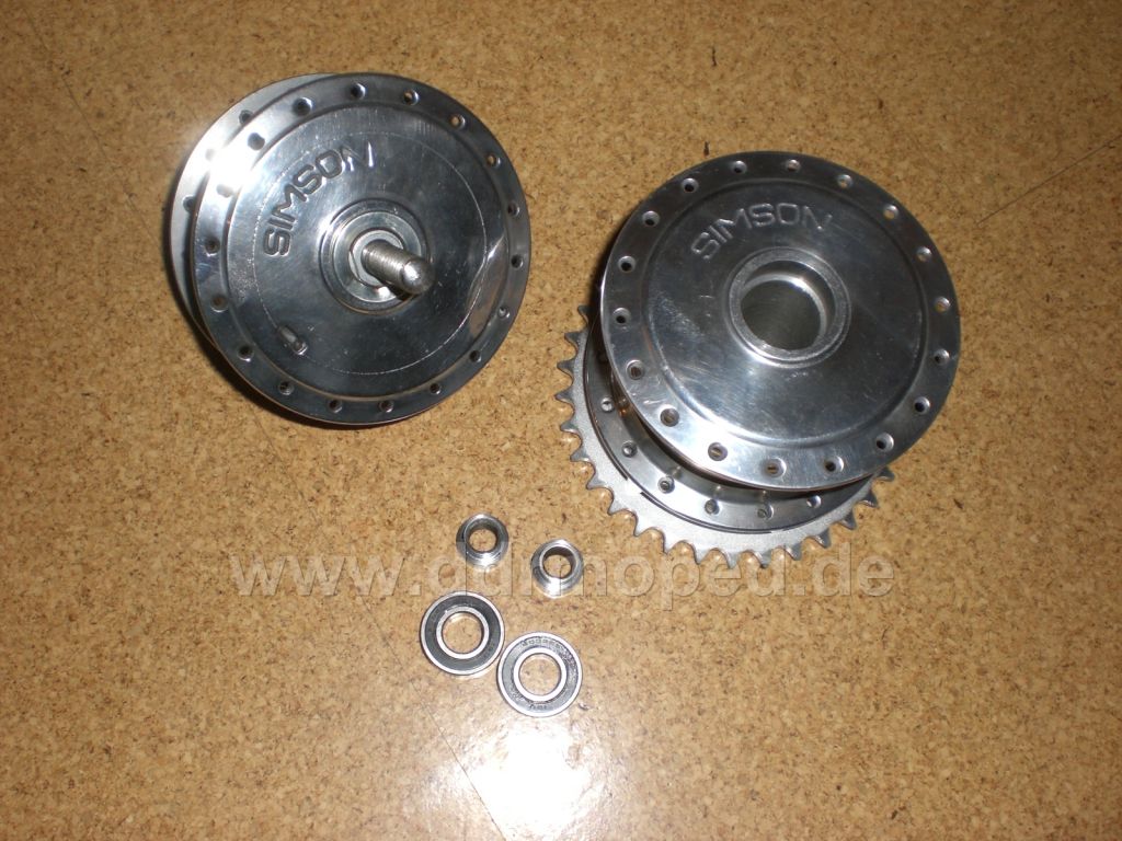

So wenn ich jetzt noch einen Lackierer finde, und jemand der mir meinen verbogenen Rahmen ( cry.gif ) richtet, dann muss ich eigentlich nurnoch alles wieder zusammenschustern smile.gif
Hab mir bei ebay eine Nabe für vorne gekauft.
http://cgi.ebay.de/ws/eBayISAPI.dll?ViewIt...E:X:AAQ:DE:1123
Jetzt frage ich mich, ob dieser Ring in der Seite normal ist? Gabs das mal?
Die Nabe war mit einer 10mm Achse verbaut.
Gruß Marci

Weimaraner
Geschrieben am: 25.11.2008, 20:01
Beiträge: 1256
Mitgliedsnummer.: 624
Mitglied seit: 29.05.2007
Falls zu diesen ovalen "Schlitz" auf 9 Uhr meinst, der ist bei mir auch. Wozu der ist, weiß ich im Moment aber auch nicht.

Roadrunner335
Geschrieben am: 25.11.2008, 23:12
Beiträge: 998
Mitgliedsnummer.: 945
Mitglied seit: 25.11.2007
Hallo Peter,
Ich wollte mich nämlich nochmal für deine Ausführliche Hilfe beim Radnabenumbau bedanken.
Heute hats mir der Vorderradnabe auch noch geklappt, also beide sind jetzt umgerüstet, nach deiner Methode. _clap_1.gif
Ich hoffe das es die Radnaben wert waren, den beide laufen um 2-3 Zehntel Millimeter unrund sad.gif Wird hoffentlich nichts ausmachen.
Der Ring, der gemeint ist, ist dieser "Strich/Kreis,..." der über dem Simsonschriftzug verläuft. Ich weiß nicht obs klar wird welcher, meine anderen Naben hatten den aufjedenfall nicht. _uhm.gif

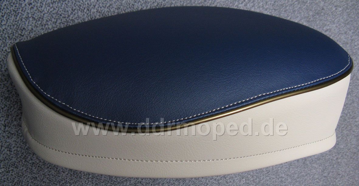

Peter, hast du dir eigentlich schonmal meinen Sitz zur Brust genommen?

KR50Peter
Geschrieben am: 26.11.2008, 10:15
Beiträge: 110
Mitgliedsnummer.: 771
Mitglied seit: 21.08.2007
Ja Siebenson hat recht, wenn es der Strich ist, ist es vom Tachoantrieb. Schönheitsfehler!
Der 2-3 10tel unrund Lauf denke ich ist nicht das Problem. Wenn es am Außenring wo die Löcher für die Speichen sind unrund ist macht es gar nichts, dann wird es wohl schon vorher so gewesen sein quasi vom Werk. Das geht alles beim Einspeichen der Felge weg.
Vielleicht ist es auch am Kettenblatt zu sehen, oder an dessen Paßsitz dann könnte es auch schon ab Werk sein, vorausgesetzt du hast nichts an den Lagersitzen der Narben gemacht (gedreht).
Möglicherweise scheint es auch nur so und die Achsen sind nicht mehr die Neusten und sind verbogen.
!! Das wichtigste ist, das du kein Spiel am Lagersitz der Narbe zum Außenlagersitz des Rillenkugellagers hast und deine Achse nicht verbogen ist.
Wenn die Achse verbogen ist reiben die Beiden besagten Lagersitze aufeinander, quasi das Lager pendelt axial im Lagersitz der Narbe.
Dein Sitz ist schon halb fertig (Bezug mit Metallring) ich muß diese Woche nur noch die Blech machen lassen, Weihnachten liegt spätestens alles unterm Baum.

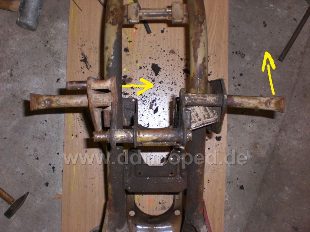

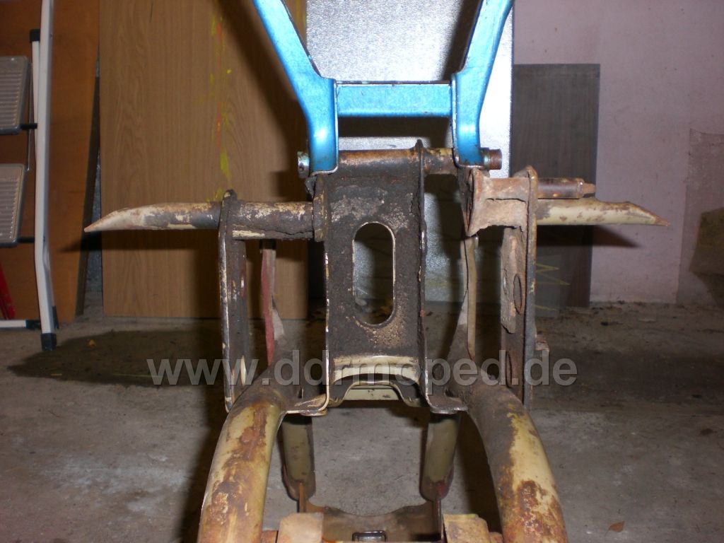

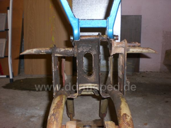

Jetzt möchte ich hier aber mal mein Hauptproblem schildern : Rahmen
1. Ständerrohr geht absolut nicht raus, hab alles versucht...
aber noch schlimmer ist,
2. Der Rahmen ist verzogen, was man an den Trittbrettaufnahmen ganz gut erkennen kan. Ich weiß nicht wie ich das richten kann, da ich nicht eindeutig sagen kann welches Blech verzogen ist.
Vielleicht hat jmd. das schonmal gemacht.
Außerdem suche ich solche Bilder wie diese, mit einem "gesunden" Rahmen. Meiner zweiter Kr50 Rahmen sieht noch schlimmer aus. Kr50 Krankheit?
Gruß Marcel
PME-MailMSN

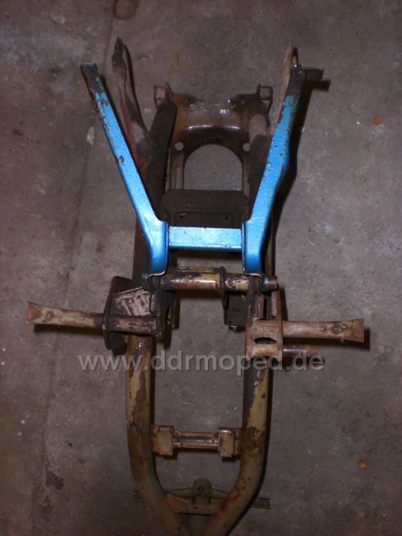

Roadrunner335
Geschrieben am: 07.12.2008, 13:44
Beiträge: 998
Von vorne/hinten siehts nicht so schlimm aus wie von oben.
Wie gesagt, ich weiß nicht welches Blech verzogen ist
Gruß Marcel
PME-MailMSN

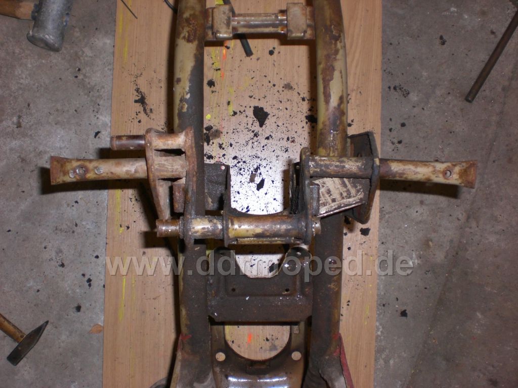

Roadrunner335
Geschrieben am: 07.12.2008, 13:49
Beiträge: 998
Eine Nahaufnahme noch.
Wenn das Problem beseitigt ist, kann ich endlich die Sachen zum Strahler/Lackierer geben, und dann dauerts nichtmehr lange...
Ich hoffe auf Hilfe, bin nämlich schon ganz heiß darauf die Gute zusammenzubauen smile.gif
Gruß Marcel
PME-MailMSN
Ostbiker
Geschrieben am: 07.12.2008, 16:37
Beiträge: 6825
Mitgliedsnummer.: 75
Mitglied seit: 08.06.2005
Es sind zu 99% beide nach hinten verzogen, da meist dasMoped mal umfiel oder das Knieblech irgendwann-irgendwo mal angeeckt ist und die ganze Sache so nach hinten verformt wurde. sad.gif

KR50Peter
Geschrieben am: 07.12.2008, 20:44
Beiträge: 110
Das mit dem Rahmen sieht aber nicht so schlimm aus. Meiner Meinung nach sind die Teile verbogen bzw. gestaucht, die ich mit Gelb markiert habe. Das Problem ist, wenn du das richtig Richten willst, mußt du die Bleche mit einem Brenner richtig erwärmen (glühend) und dann zurückziehen. Kalt zurück Formen ist bei der Stauchung nicht möglich, du wirst zwar die Streben für die Trittbretter etwas vor biegen können, aber die Stauchung ist dann nicht weg. Ist aber auch nicht das Problem denke ich. Ich habe zwei Rahmen die noch schlimmer verzogen waren, da habe ich die Streben zurück gebogen einige Schweißnähte waren gerissen und sogar komplett ab, die wurden wieder nachgeschweißt.
Übrigens dein Ständerrohr ist auch verzogen. Das passiert beim jahrelangen draufsitzen wenn der KR50 noch auf dem Ständer steht. Siehe die zwei Varianten (Rote Zeichnungen) so ist das Rohr möglicherweise verbogen. Entweder zurückbiegen oder 2cm abflexen und neues Ständerrohr.
Grüße Peter

Roadrunner335
Geschrieben am: 07.12.2008, 20:59
Beiträge: 998
Hallo.
Danke für die Hilfe.
Ostbiker, das sie nach hinten verzogen sind ist korrekt, allerdings sind nicht nur die Rohre verzogen was die Sache ja kompliziert macht.
Peter, beim Ständerrohr habe ich auch überlegt ob es nicht verbogen sein könnte und deshalb nichtmehr rausgeht. Ich dachte aber das die Aufnahme in der das Rohr drinsitzt verzogen ist. Ich werds aufjedenfall mal mit absägen probieren.
Ich hab am Rohr selbst zumindest nichts gesehen, das es krumm ist.
Das ich den Rahmen erhitzen muss ist mir bekannt, habe auch einen Brenner mit dem das geht. Allerdings weiß ich nicht wo ich dann ran muss. Und wie.
Nimmt man einen Hammer (=> leichte Schläge) oder was meint du mit ziehen?
Müsste ich in die Richtung wie auf der Zeichnung hier arbeiten? Wenn nicht, könntest dus mir dann kurz skizzieren? unsure.gif
Habe das noch nie gemacht, und ich hab jetzt auch schon fast meinen ganzen Bekanntenkreis gefragt, aber keiner hat sowas schonmal gemacht.
Gruß Marci
