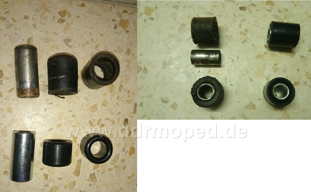

Noch etwas Anderes beschäftigt mich. Die Lagerungen für Schwingen und Stoßdämpfer werde ich tauschen und habe jeweils neue Buchsen und Gummis geordert (weil Polyamid nunmal nicht original ist).
Im Foto unten sieht man die Unterschiede zwischen alt und neu, links die Schwingenlager, rechts die der Stoßdämpfer. Die Hülsen stimmen jeweils mit den alten überein, aber die Längen der Gummis weichen vorallem bei den Schwingenlagern stark ab. Hab ich da die falschen bestellt? _uhm.gif Irgendwie kann ich mir nicht vorstellen, dass sich das beim Einbau noch so sehr gibt.

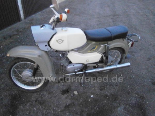

nun hab ich ja schon eine Weile nichts mehr von mir hören bzw. lesen lassen. Aber es gibt trotzdem ein paar Neuigkeiten.
Die Blechteile sind vom Lackierer zurück. Leider habe ich noch keine richtigen Fotos unter natürlichem Licht, lediglich eines, was ich zum Vergleich zwischen altem ausgeblichenem und frischem Lack geschossen habe. Das Olivbeige hat der Lackierer anhand seiner Farbtafeln zunächst so passend wie möglich herausgesucht und beim Mischen noch etwas feiner anhand des Originallackes auf der Kotflügelinnenseite abgestimmt. Ich bin mit dem Farbton ganz zufrieden, bin aber gespannt, was Ihr davon haltet. cool.gif
Nachdem ich die Teile abgeholt hatte, habe ich alle Ecken und Winkel, bei denen ich für möglich halte, dass sie keinen Lack abbekommen haben, mit Owatrol "versorgt" und nach dem Trocknen alle Teile mit Wachspolitur behandelt. Letzteres werde ich nach dem Zusammenbau nocheinmal wiederholen.
Hier erstmal das Foto von neuem und alten Kotflügel (Ich merke gerade, dass meine Handykamera die Farben verfälscht. wink.gif Bei Gelenheit gibts noch etwas Besseres):
Matze

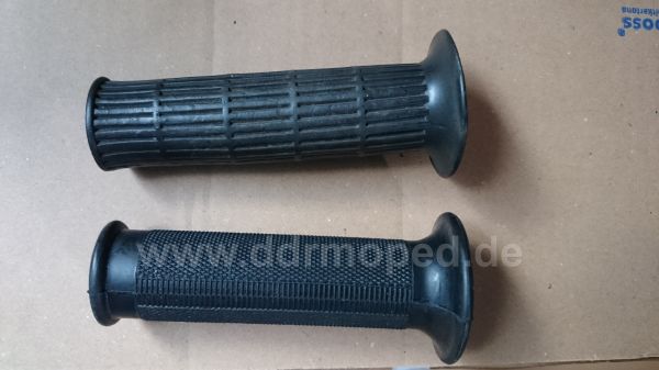

1. Welche Ausführung der Griffgummis brauche ich? Auf dem Foto ist der zuvor montierte (oben) und der vor einiger Zeit neu beschaffte (unten) zusehen. Ich bin mir allerdings nicht sicher, ob der alte original dran war.
Matze

Der untere ist der Richtige der Obere war Original nur am S50/S51 verbaut wink.gif.

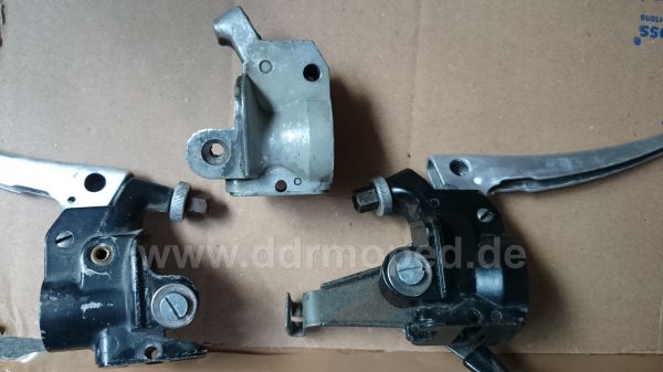

2. Ähnliches gilt für die Griffschalen. Auch hier habe ich mal ein Foto gemacht. Die linke schwarze und die helle waren montiert, als ich den Habicht bekommen habe. Letztere musste ich tauschen und habe die rechte schwarzen verbaut. Da die linke dieses Messinggewinde für den Spiegel hat, vermute ich mal, dass sie nicht das richtige für meinen 74'er Vogel ist. Brauche ich dann die graue Ausführung? _uhm.gif
Matze

Ja du brauchst die Grauen Amaturen da der Habicht ja noch einen 16:9 Slusia Spiegel besaß.

Die Armaturen müssen grau sein und so ausehen wie die schwarzen nur ohne Loch für den Spiegel auf der linken Seite.
