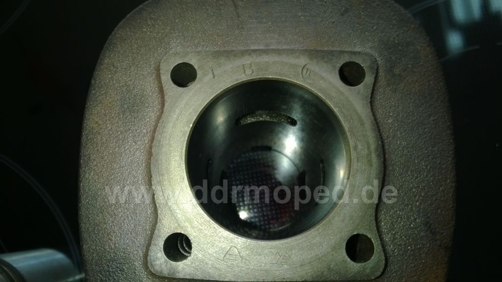

Wollte mal wieder eine Runde mit meinem SR2 drehen, dabei viel mir auf das der Motor komisch klingelte. Aus dem Zylinder kam ein komisches Nadelgeräusch. Kurbelwelle hatte ich bereits gewechselt, war noch gute alte DDR Ware. Zylinder brachte ich nach Reichenbach zum Schleifen & Kolben hatte ich noch im Original von meinen Freund für 20 Euro ergattert. ( Original Elko)
Silvio
Geschrieben am: 05.04.2015, 13:03
Beiträge: 80
Mitgliedsnummer.: 7595
Mitglied seit: 17.08.2014
Hier das Bild dazu:

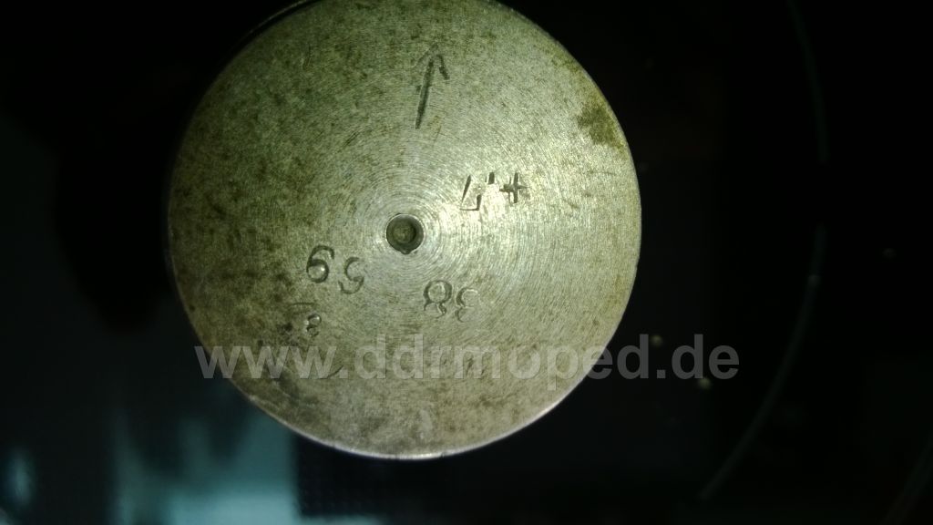

Silvio
Geschrieben am: 05.04.2015, 13:05
Beiträge: 80
Noch eins

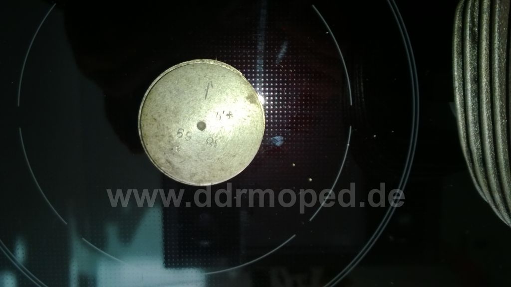

Silvio
Geschrieben am: 05.04.2015, 13:06
Beiträge: 80
Noch mal:

Nach einer Woche bekam ich Zylinder + Kolben wieder und machte mich gleich ans Werk. Kurbelwell war neu und ausgerichtet, dann montierte ich Kolben + Zylinder. Was mir auffiel war, dass der Kolben + Zylinder ganz stramm zusammen passten (musste vielleicht so sein, bei einem Nachbaukolben ist vielleicht mehr Luft gerechnet). Erste Probefahrt am Sonntag, ca. 20 km, gerade Strecke - er schnurrt wie ein "Kätzchen. Super Anzug und ruhiges Übergangsverhalten, so wie es sein sollte. Kein Klingeln mehr, gute Arbeit aus Reichenbach - bin sehr zufrieden.
