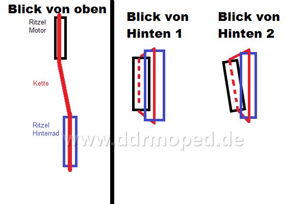

Um die Flucht genau zu kontrollieren wird man wohl die Kettenschlauche und den kettenkasten entfernen müssen, denn man braucht einen freien Blick auf die Kette und das aus allen richtungen.
Wenn jemand eine andere/bessere idee hat, immer raus damit.
Ich habe mal Beispiele für nicht vorhandene Flucht skizziert. Ich hoffe man versteht die Skizzen.

Er meint nicht die Spur der Räder, sondern die der Kette.
Bei der S50/51 kommt es nach einiger Zeit gerne mal vor, dass sich die Buchse verzieht, weil die Kette ja nur auf einer Seite läuft. Dies führt dazu, dass der Motor irgendwann schief hängt.
Daher die Erklärung wie man prüfen bzw. gewährleisten kann, dass die Kette trotzdem gerade läuft denn das ist wichtig. Die Spur natürlich auch. thumbsup.gif
@Benno
Ich denke, ich habe es verstanden.

Mit der Flucht hat Patrick ja schon geschrieben, es ging um die Kette, nicht die Räder. Und weil ich nicht wusste, wie ich es schreiben soll, habe ich ein paar Skizzen gemacht.

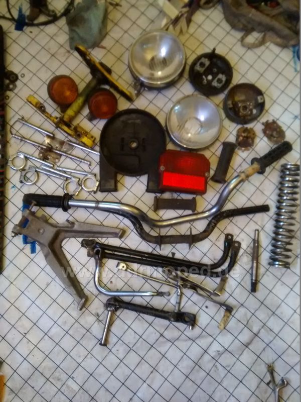

Ich habe ein paar Teile bekommen, welche ich auch teilweise gleich verbaut habe. Klar, einige Teile brauch ich nicht, und der Fußrastenträger ist auch nicht der Richtige für die Enduro wink.gif
Aber nun steht die Enduro endlich auf einem Ständer und hat auch Leuchtmittel vorne.
Für hinten waren bei den Teilen auch ein großes und eine kleines Gehäuse für das Rücklicht. Benutzen werde ich das kleine. Einmal weil es schöner ist, und zweitens weil das Gehäuse aus Metall ist tongue.gif
Vorne wird natürlich auch noch irgendwann mal ne Tittenlampe besorgt.
Da auch gleich ne Frage: Refklektor und Chromring passen auf beide Gehäuse drauf?
Hier ersteinmal ein Bild der Teile, die ich bekam

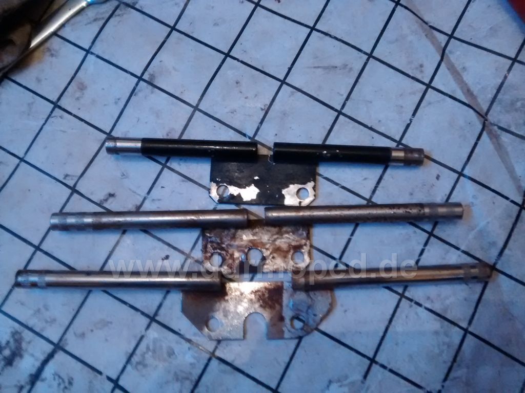

Interessant finde ich den Halter für die hinteren Blinker.
Ich habe in Waldau ja hintere Blinker mit Halter gefunden, aber es war gut, dass ich noch zwei weitere bekommen habe, denn jetzt bin ich mir sicher, der Halter aus Waldau ist gekürzt.
Man beachte das Bild.
Oben der Halter aus Waldau.
Die anderen beiden bekam ich gestern.
Der Untere scheint mir als wäre da ein selbstgebautes Halteblech, an dem die Streben weiter auseinander angeschweißt wurden (Also verbreitert, nicht gekürzt)
Der in der Mitte, so würde ich es jetzt sagen, ist komplett original und nicht gekürzt. Richtig?
Verbessert mich, wenn ich unrecht habe. Immerhin kenne ich mich mit der S50/S51 überhaupt nicht aus.

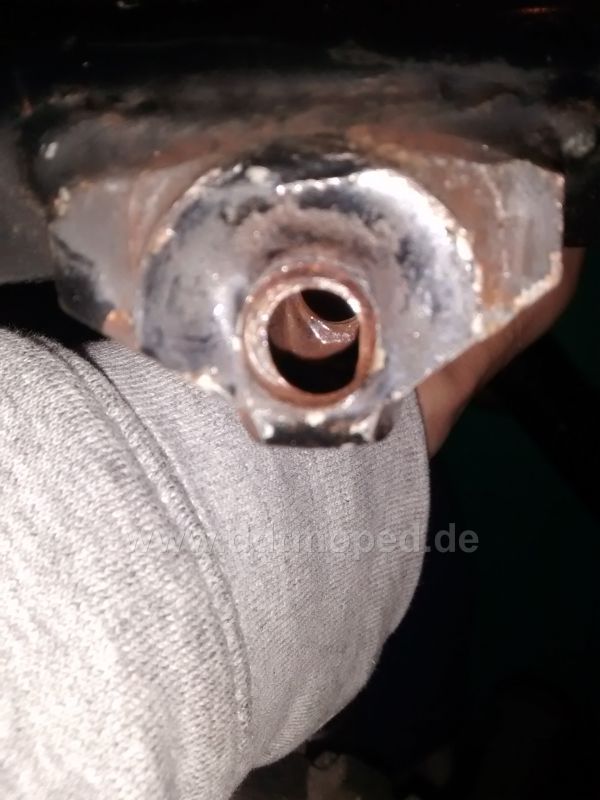

Kommen wir mal zu den Schäden, welche mir bisher aufgefallen sind.
Rahmenfuß und Sitzbankblech habe ich ja schon gezeigt.

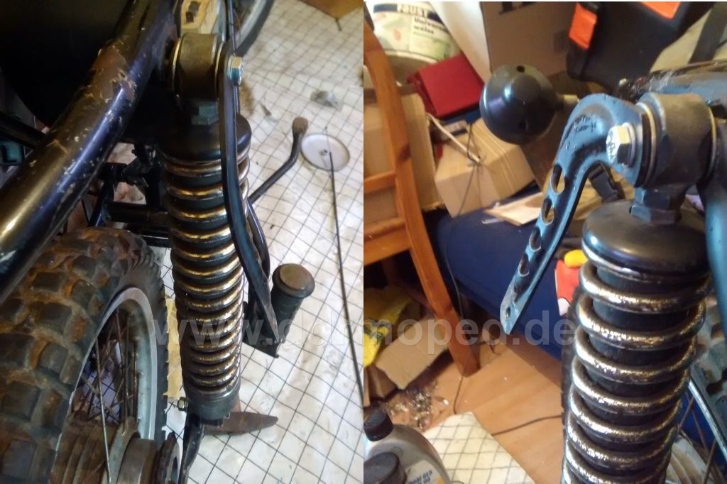

Hinzu kommen noch ein 'etwas' ausgeschlagenes Loch für die hintere rechte Federbeinaufnahme oben.

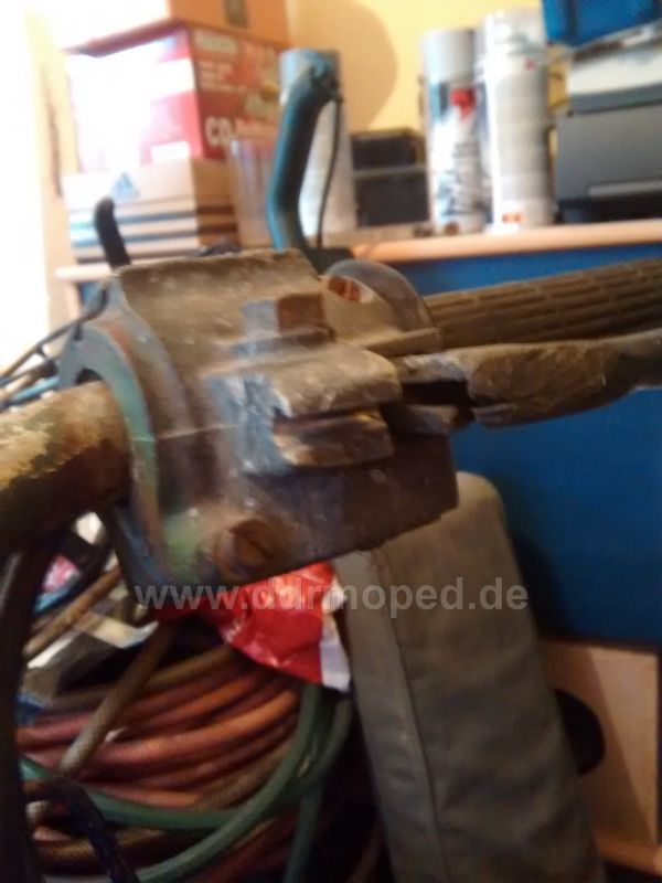

Abgebrochene Halterung für Kupplungszug. Und der Hebel hat auch gelitten ohmy.gif
Sorry für die Qualität der Bilder, aber Handy schafft es nicht besser

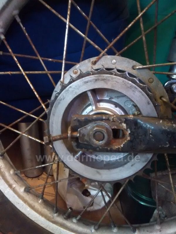

Blinkerhalter Hinten, die oberen für das kleine Rücklicht, der untere für das große Rücklicht, montiert müßen die Blinker "Oben" sein...
Antriebssektion, spar die ein neues zusammen, so teuer sind die nicht.

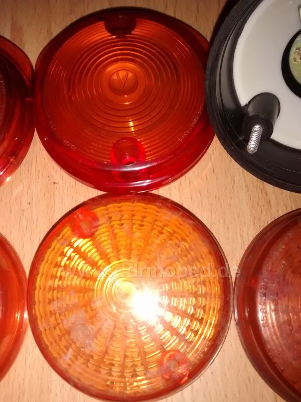

Und da wir grad bei den Blinkern sind.
Bisher hjatte ich ja nur 4 hintere Blinkerkappen gehabt. Dann habe ich heute auf Teilemarkt in Recklicnghausen zwei Kappen für die Vorderen Blinker geschossen. 2€ das Stück thumbsup.gif
Nun aber meine Frage zur Befestigung ans Gehäuse.
Die hinteren werden ganz klar mit einer Blechschraube angeschraubt. Die Blechschraube schneidet sich in die Kappe.
Dort sind Löcher in den Kappen, was für mich bedeutet, es gibt kein Material, wo sich die Blechschrauben reinschneiden könnten.
Muss ich für vorne andere Blinkergehäuse haben oder werden die vorderen Blinkerkappen mit Schraube und Mutter befestigt?

Es gibt Blinker die von vorne verschraubt werden und Blinker die von hinten verschraubt werden. Diese zwei verschiedene Varianten kann man nicht miteinander kombinieren!
