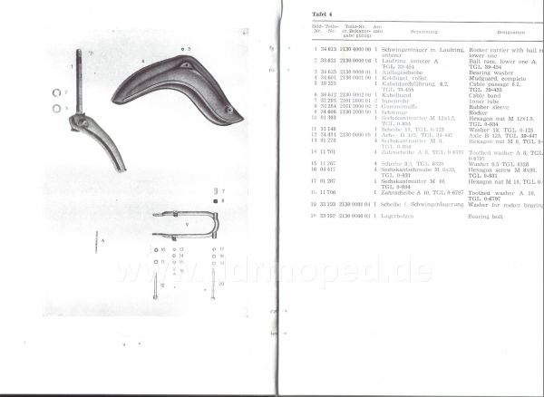

Hallo zusammen, ich bin jetzt wieder beim zusammensetzen meiner Schwalbe KR51/1 K Bj. 76.
Wo kommen an der Schwinge vorn der Zahnring bzw. die Federscheibe / Unterlegscheiben hin, an der Schwinge hinten der Zahnring bzw. Unterlegscheiben etc hin?? Vielleicht eine Darstellung oder Bilder wären sehr hilfreich

Bitteschön. Hier wäre es auch hilfreich, wenn man sich gleich einen ET-Katalog zulegt, dann kann man alles nachschlagen und muss nicht erst suchen. wink.gif
Geschrieben am: 06.07.2015, 20:54
Da es sich bei der '76er m die neue Ausführung des Lagerbolzens handelt, ist es also der ohne Kopf . Das kurze Gewinde-Ende ist links, das lange auf der rechten Seite !
Links kommt eine gewellte 13er Federscheibe und eine Sechskantmutter M10, rechts die Scheibe für Schwingenlagerung, die 10er Zahnscheibe und Sechskantmutter M10 . Ich hoffe, nun sind alle Klarheiten beseitig . rolleyes.gif

Wie sieht es jedoch an der Schwinge hinten inkl. den Halterungen für den Panzer aus??

Eigentlich genau so ! Es werden nach der Montage des Bolzens die Winkel aufgesteckt, links aber nur 'ne Mutter M10, rechts ein Federring und Mutter M10 .
