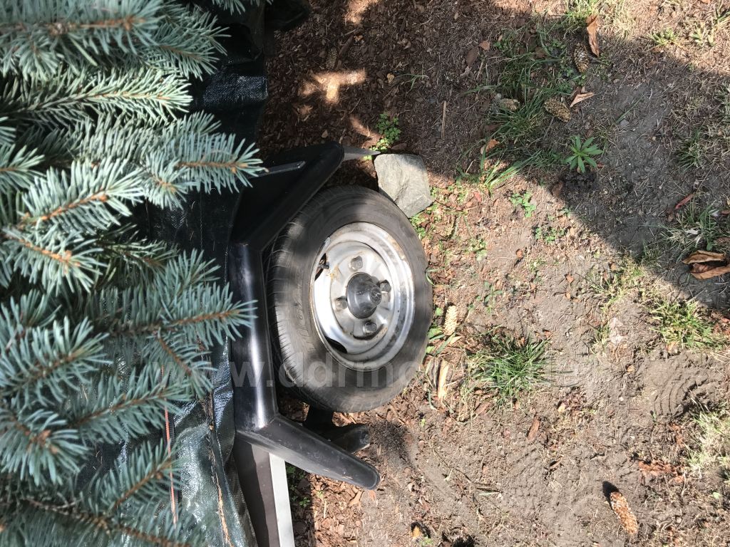

Neue gebraucht Felgen jetzt ohne Schlauch.
Wozu auch immer der Vorbesitzer das mit Schlauch montiert hat.
Gruß Basti

Weil zu der Zeit Felgen ohne Hump mit Schlauch gefahren werden sollten. Wenn es denn eine ohne Hump ist.

Mitglied seit: 14.02.2011
Halten seit zwei Wochen luft ohne Verlust.
Zudem sind die Reifen ohne Schlauch verwendbar.
Gruß Basti

Darum geht es ja nicht wink.gif Wenn mit starker Beladung in einer Kurve der Gummi zum Felgeninneren rutscht, dann weißt du warum man bei Felgen ohne Hump einen Schlauch drin hatte.
Der Vorbesitzer wollte bestimmt nur auf Nummer sicher gehen. Es geht natürlich auch ohne und es gab zum Teil sogar Freigaben für ohne Schläuche auf Felgen ohne Hump.
Aber wenn du auf Nummer sicher gehen willst...........dann lieber mit. smile.gif

Geiz war denke ich eher der Grund, da alten Felgen extrem viel Rost hatten.
Dazu DDR Schlauch in Felgen und billige Reifen.
Ok Reifen beim Anhänger ist nicht so wichtig.
In alte und neuen Felgen ist H1 geprägt somit ohne Schlauch.
