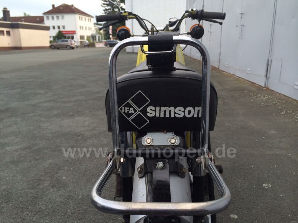

Wolfgang, also als Sitzbezug brauchst du auf jeden Fall den mit der dreifachen IFA Raute und Simson Schriftzug.
Den Bezug mit nur Simson gab es nur bis Anfang 76!
Den ohne Schriftzug gab es nur kurz zwischendurch, also so ca Ende 75, Anfang 76. Ganz genau kann man das aber nicht sagen.
Das Sitzbankblech muss auf jeden Fall grau sein. Ansonsten ist es identisch mit S51.
Als Nachfertigung gibt es diese Bezüge aber nicht, da musst du dir was gutes gebrauchtes suchen. Hin und wieder bekommt man schon was.
Gruß Jan

erkläre doch bitte einen schwäbischen Bayern was mit der dreifachen IFA Raute & Simson Schriftzug gemeint ist. Interpretiere ich das richtig dass es dann ein glatter Bezug sein muss mit IFA Schriftzug links, rechts und hinten sowie dem Somson Schriftzug hinten?

Hier hast du ein Bild, Wolfgang.
Gruß Jan

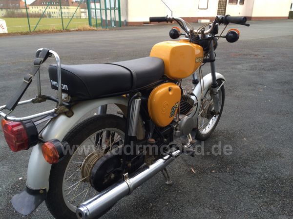

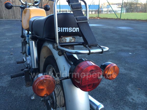

hmm.gif ich will jetzt das treiben nicht verrückt machen aber zum Thema Sitzbank bin ich anderer Meinung. Habe mein wissen auch nur aus den Threads hier im Forum, aber darin steht das der Sitzbankbezug vom Werkstattmeister erst 77 eingeführt wurde.
75er ganz ohne Bedruck
76er entweder nur mal zwischendurch kurzzeitig oder ganz am Ende mit "simson" Schriftzug.
Wie ich darauf komne, ich habe eine Originale B1 aus 8/76. Die hat gar nichts auf der Sitzbank und das ist def. die erste und es hat auch keiner was ausgetauscht.
Mir ist ehrlich gesagt der simson schriftzug nur aus der Vorserie bekannt 74er Fahrzeuge.
Mein Kumpel aber, hat jedoch eine B aus 10/76 da ist wieder dieser Schriftzug drauf, ohne Rauten!!! In wiefern da jemand was getauscht hat kann keiner mehr nachvollziehen, aber da am Rest des Fahrzeuges (eher schlechter Zustand), aber alle anderen Details 100%ig stimmen geh ich davon aus, das auch dieser noch der Originale ist.
Zu deinen Speichen, 55€ für 2 Sätze also 72 stk wäre in Ordnung und ein guter Preis. Für einen Satz viel zu viel.
Schau mal hier...
http://oldtimer-dienst-engisch.de/raeder-s...ebe9f391bf49469
Dir sollte klar sein, das du die entsprechenden Felgenringe dazu benötigst!!!
stay tuned - mfg m@ngo

Also 75er ohne Aufdruck ist schon mal falsch!
Ich hab meine 75er aus erster Hand, und sie war die letzten 30 Jahre gestanden. Und da wurde definitiv nie was dran gemacht. War sogar ein Schonbezug drüber.
Gruß Jan
