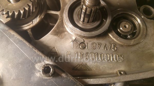

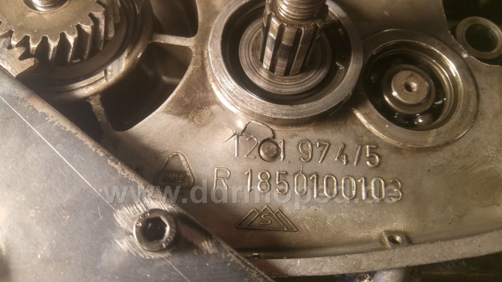

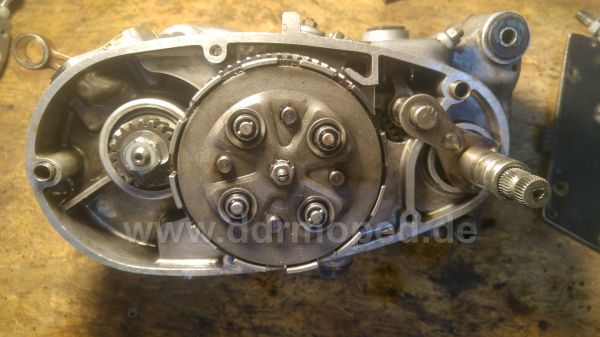

So,
der Kupplungskorb passt von der Verzahnung. Das Universal-Spezialwerkzeug war kein Problem.
Dem Öffnen des Motors stand nichts mehr im Wege.
Ich sende euch mal ein paar Bilder mit der Bitte, nach Unzulänglichkeiten Ausschau zu halten. Besonders der Riss unter dem Kupplungskorb hat mich schockiert.
Verzahnung von Kupplung und Primärritzel sehen auch schon wenig vertrauenserweckend aus...
Bitte um Kommentare.

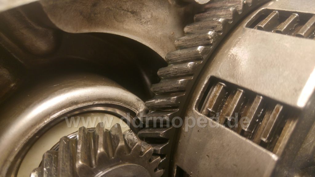

Bild der Verzahnung.... und Kupplung (Müssen die LAmellen viel schmaler sein, als der Schlitz im Kupplungskorb?)
Simson Sperber 71'er
