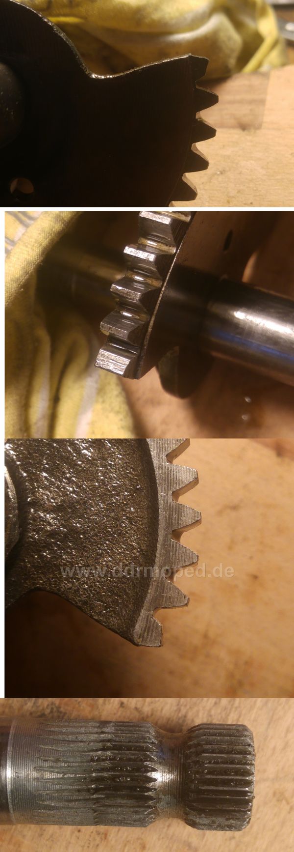

Hier noch das Bild...

Nun ja, ich meine, der erste (halbe) Zahn der Kickerwelle ist vom Verschleiß her grenzwertig. hmm.gif
Damit könntest du aufgrund der rauhen eingekerbten Oberfläche zukünftig eventuell Schwierigkeiten bekommen, dass der Kicker mit der Zeit immer öfter hakt und klemmt. Ich habe allerdings auch schon weit schlimmere Zähne gesehen (siehe mein Foto oben). sad.gif
Man könnte diese eingekerbte Fläche zwar mit einer harten Feile oder einem Abziehstein etwas glätten, allerdings auf die Gefahr hin, dass diese einsatzgehärtete Zahnoberfläche dann dort soweit abgetragen ist, dass diese Stelle dann weich ist und mit der Zeit erst recht tief einkerbt (siehe oben).
Ich persönlich würde diese gekerbte Fläche trotzdem vorsichtig leicht mit einem Abziehstein glätten und dann die alte Kickerwelle weiterverwenden, in dem Bewußtsein, beim späteren Gebrauch des Sperbers immer darauf zu achten, dass keine brachiale Gewalt beim Ankicken ausgeübt wird, sondern immer erst gefühlvoll die richtige Zahnradstellung gesucht werden muß.
Wenn dir das zu unsicher ist, dann mach die Welle auch gleich mit neu.

Könnte man nicht auch den ersten Zahn der Welle ganz wegfeilen?

QUOTE (jan_avr @ 20.02.2017, 19:21)
mfg Jan
Sowas wäre in der allergrößten Not sicher möglich und das hat man früher auch manchmal so gemacht, wenn keine Ersatzteil-Kickerwelle aufzutreiben war, aber es irgendwie irgendwo irgendwann weitergehen mußte.
Hier ist das aber wohl eher nicht erforderlich. Ich meine, es reicht hier, etwas zu glätten.
Alternativ könnte man sich ein einzelnes neues Zahnsegment als Ersatzteil bestellen, das alte auf einer Drehbank von der Kickerwelle abstechen und das neue Zahnsegment dann an seiner Stelle aufschweißen. Allerdings ist das natürlich etwas Arbeit, aber der Preisunterschied vom einzelnen Zahnsegment hin gleich zu einer komplett neuen 4-Gang-Kickstarterwelle ist nicht so groß. Lohnt sich also in der Regel eher nicht.
Früher hat man so in Simson-Werkstätten bei Ersatzteil-Engpässen in der Not gezaubert. Bei den einen Kickstarterwellen war z.B. die Wellenverzahnung noch o.k., bei den anderen hingegen das Zahnsegment noch gut. Aus 2 mach 1, bzw. aus 9 x Schrott mach 4 x neu, oder so ähnlich ...
Ich hebe mir jedenfalls alle alten Kickstarterwellen auf, soweit eine der beiden Komponenten noch o.k. ist, und wenn ich mal irgendwann eine Drehbank in die Finger kriege, dann sind die Dinger fällig und werden regeneriert. smile.gif

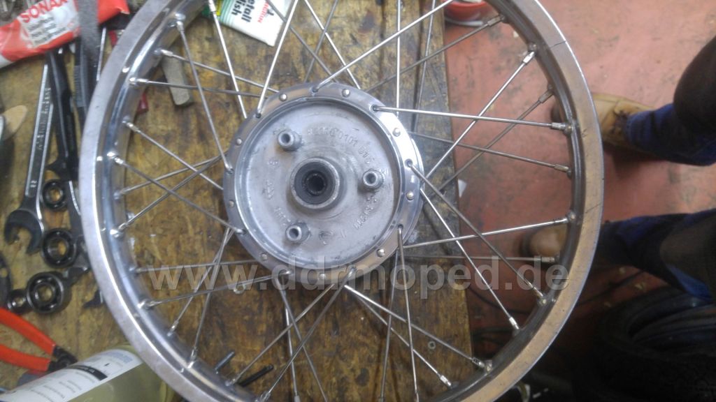

ich habe zwischenzeitlich die Räder neu gemacht und habe eine Frage zum Einspeichen. Verwendet wurden MZA Speichen (10446-A-S).
Für meine Begriffe sind sie etwas kurz (ca. 3mm Gewinde guckt raus) bei 2fach Kreuzung.Ausserdem liegen die Speichenköpfe nicht sauber in den Senkungen.
Die Nabe hat auf der einen Nabenseiten Senkungen auf beiden Lochseiten. Auf der anderen Nabenseite ist nur jedes zweite Loch tiefer gesenkt. An diesem hab ich mich orientiert... der Rest ergibt sich ja automatisch.
Nun aber folgendes:
Es gibt eine Anleitung von net-harry im Netz, auf die sich viele berufen. Man kann sehen, dass die aussenliegenden Speichen in die eine Richtung (bezogen auf die Nabe) laufen.
Hier im Forum gibt es einen Thread "KR51/1 Restauration und Modefikation" (keine Ahnung, wie ich verlinken kann) in der KING seine Räder eingespeicht hat... dann wurde ihm gesagt, die seien falsch herum eingespeicht und er änderte das.
Das Ergebnis: Jetzt laufen die Speichen in die andere Richtung (anders als bei Net-harry).
Hab ich einen Denkfehler?

Sieht doch sehr gut aus!

naja, optisch schon. Aber ob die aussenliegende, oder eher die innenliegende die Zugspeiche ist, könnte - zumindest am Hinterrad - entscheidend sein.
