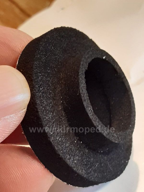

Er hat mir eine Dichtung für den nierenförmigen Vordämpfer angefertigt und mein Sperber ist damit richtig dicht geworden.
Die Dichtung besteht aus 2 verleimten Zellkautschuk Ringen, wobei der kleinere saugend in den Vordämpfer passt und der Größere den Abschluß zum Metallrohr bildet.
Der Lochdurchmesser innen beträgt 24mm.
Der Außendurchmesser vom kleinen Ring wird von Mario an den Innendurchmesser vom Dämpfer angepasst.
Hier scheint es Unterschiede zu geben( 29mm und 34mm).
Also wer nicht selber basteln will, sollte mit Mario in Kontakt treten, der hat gleich ne Kleinserie angefertigt.

Naja , ganz sooo einfach ist dann doch nicht . ( Danke für Dein Lob )
Um die Sache hier mal zu erläutern
Kurioserweise hat ja die erste Dichtung nicht in Deine " Niere " gepasst , obwohl ich deren Maß von der " Originalniere " ermm.gif eines Sperbers von meinem Kumpel abgenommen habe .
Bei dieser war der Innendurchmesser ca. 34 mm und bei Deiner 29 mm
Warum die Stutzen an dem Teil solch große Unterschiede im Innendurchmesser aufweisen entzieht sich aber meiner Kenntniss . Bei der Original verwendeten Flachdichtung spielt das ja aber auch keine Rolle .
Da drückt der Stutzen ja eh nur drauf .
Man könnte also alternativ auch nur den großen Ring verwenden , dann ist es quasi wie beim Original .
Dieser Schaum ist im übrigen nicht wie herkömmlicher Schaumstoff offen sondern geschlossenporig , soll heißen , über die Dichtung kann keine Nebenluft angesaugt werden .
Bin gespannt , welche Maße noch so auftauchen .

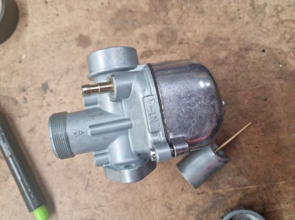

Einen neu gekauften 16N1-3 Vergaser hatte ich vor 3 Jahren schon mal gekauft, da bei meinem alten die klassische Warmfahren, langsam Rausdrehen, höchste Drehzahl usw. leider gar nicht funktioniert hat.
Mit dem neuen Vergaser fuhr er gar nicht ordentlich... also den alten wieder rein und Gemischregulierschraube 0,75 Umdrehungen herausgedreht - ohne Feinjustage.
Hab jetzt nochmal einen zweiten neuen BVF Vergaser gekauft und versuche mein Glück erneut.

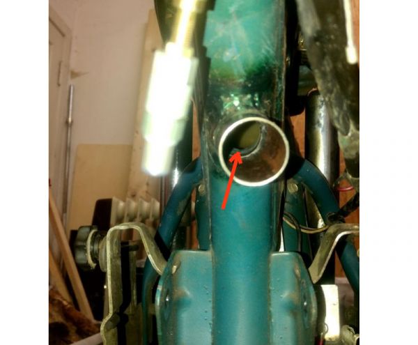

Es wird oft kommuniziert, die Niere unter der Sitzbank wäre nur erreichbar nach Abbau des hinteren Kotflügel.
So ist es aber nicht.
Alles geht von oben.

Kann ich nur bestätigen. Die Niere geht auch von oben in den Zwischenraum.
Anschließend drücken ich zwischen Rahmen und Niere ein altes Reifenmantelstück (ca. 15cm aus ei em Reifen geschnitten und einmal mittig gefaltet). Dieses drückt die Niere gegen die Dichtung.

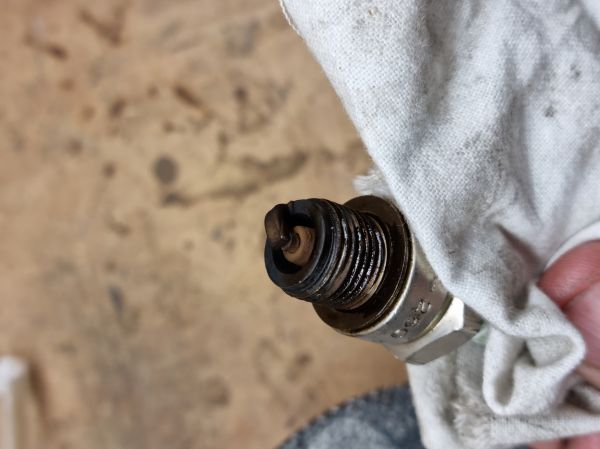

Ich produziere heute noch ein aktuelles Kerzenbild und hänge das hier an.

dann gibt es Bilder... und hoffentlich ein Ergebnis.

Motor klang nach ca. 5km Vollgas träge, schlechte Gasannahme, gequält. Fuhr etwas schneller (65 statt 60), bei gezogenem Choke.
2.Gang bis 40
3.Gang bis 55
4.Gang bis 60
Was ich gemacht habe:
Ansaugtrakt zusätzlich gedichtet, geprüft - dicht
Krümmer schrittweise gekürzt, Endmaß 311mm außen
Neuer Vergaser mit "Sperberbedüsung",
nach Senfglasmethode eingestellt
neue Vergaserdichtungen zum Zylinder,
Zündung kontrolliert, 1,5mm vor OT
Kettenspannung korrigiert (war zu fest)
Kette gefettet
Spur eingestellt, war etwas schief
Kerze geprüft 0,4, gereinigt
Hauptdüse 82 getestet, wieder zurück gebaut auf 80
Mein Kolben ist am Kolbenhemd braun hmm.gif (durch Einlasskanal gesehen) deutet das auf Überhitzung hin?
Das Kerzenbild nach ca. 21km (war jetzt am Abend, nahezu Vollgas)
