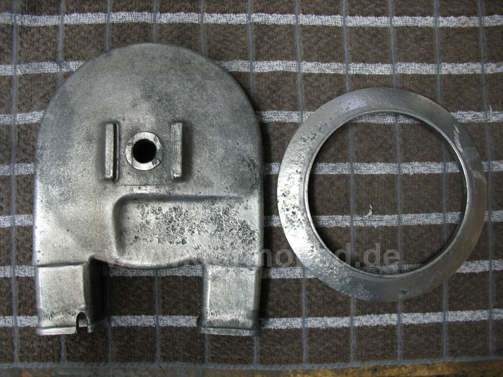

Heute war mal wieder der Kettenkasten an der Reihe und was soll ich sagen, das Diesel und ein Hammer haben es gebracht.
Er ist aufgegangen, ohne dabei kaputtzugehen. biggrin.gif biggrin.gif biggrin.gif

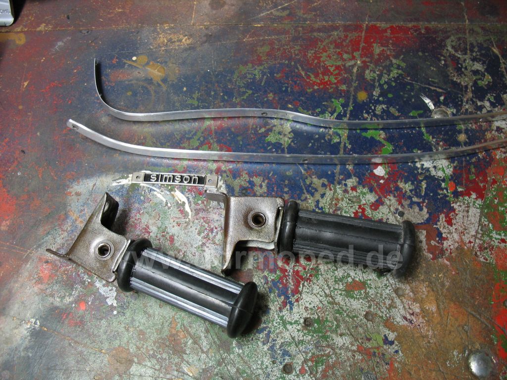

Ein paar Fußrasten habe ich mir auch noch gebastelt, sind zwar nicht original, aber besser als die mit dem Blechdeckel am Ende.
Die Aluleisten von der Sitzbank und das Simsonschild habe ich auch noch gereinigt.
Damit ich die Kettenschläusche weiter benutzen kann, habe ich sie mit 'sugru' geflickt.
Mal sehen ob das Zeug hält, es muss jetzt erstmal 24h trocknen.

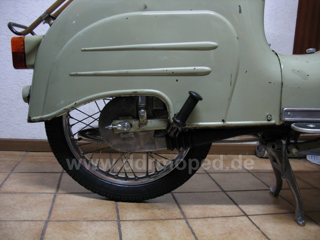

So,
der Kettenantrieb ist nun auch endlich verbaut.
Die Fußrasten habe ich auch noch montiert.
Jetzt fehlt noch die Sitzbank, die Batterie(Überlaufschlauch fehlt noch), der Eloxierte Schriftzug und die Ventilkappen.
Dann ist Probefahren und Feineinstellung angesagt.

Geschrieben am: 17.09.2015, 00:07
Der Gummi (Fußschalthebelmuffe!) war auch '65 noch von der AWO . Diese Muffen gibt's auch als Nachbau .
Linsenschrauben (hier M6X10) gibt's beim Schraubenhandel . Speziell alteingesessene Händler haben die noch .

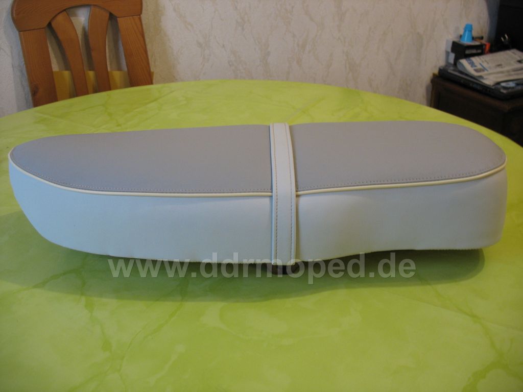

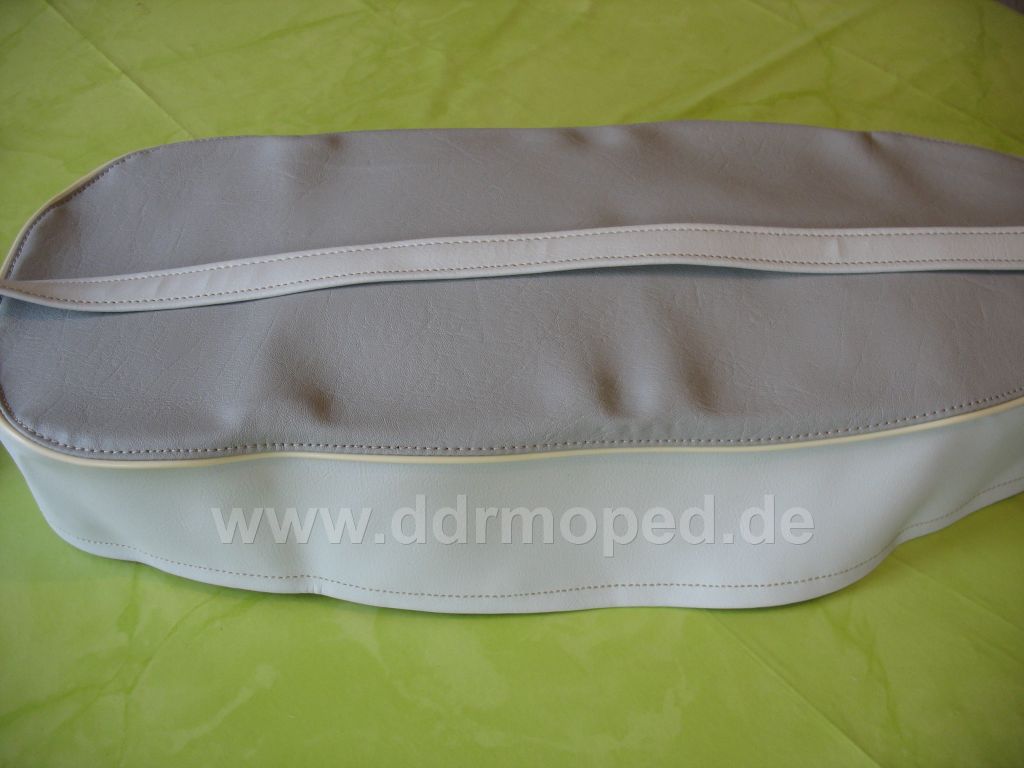

Dann kam heute noch der Postbote und hat mir den Sitzbankbezug vom KR50Peter gebracht. biggrin.gif _clap_1.gif thumbsup.gif
Jetzt fehlt nur noch das Sitzbankpolster von Sitz und Sattel welches ich bei Motorrad Mögling bestellt habe, dann kann es weiter gehen.

Das Polster ist heute gekommen und wurde natürlich gleich verbaut.
Leider fehlen mir noch die Nieten um die Aluleisten und das Simson-Schild zu montieren.
Am Sonntag ist ja Teilemarkt in Suhl da halte ich mal Ausschau danach. wink.gif
Bis auf ein paar Kleinigkeiten wäre sie dann fertig.
