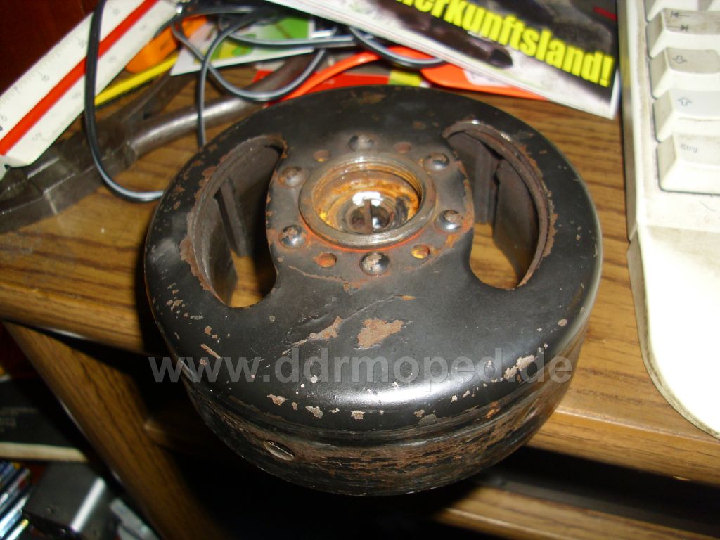

So, eine V-Förmige mit Schwarzen Polrad

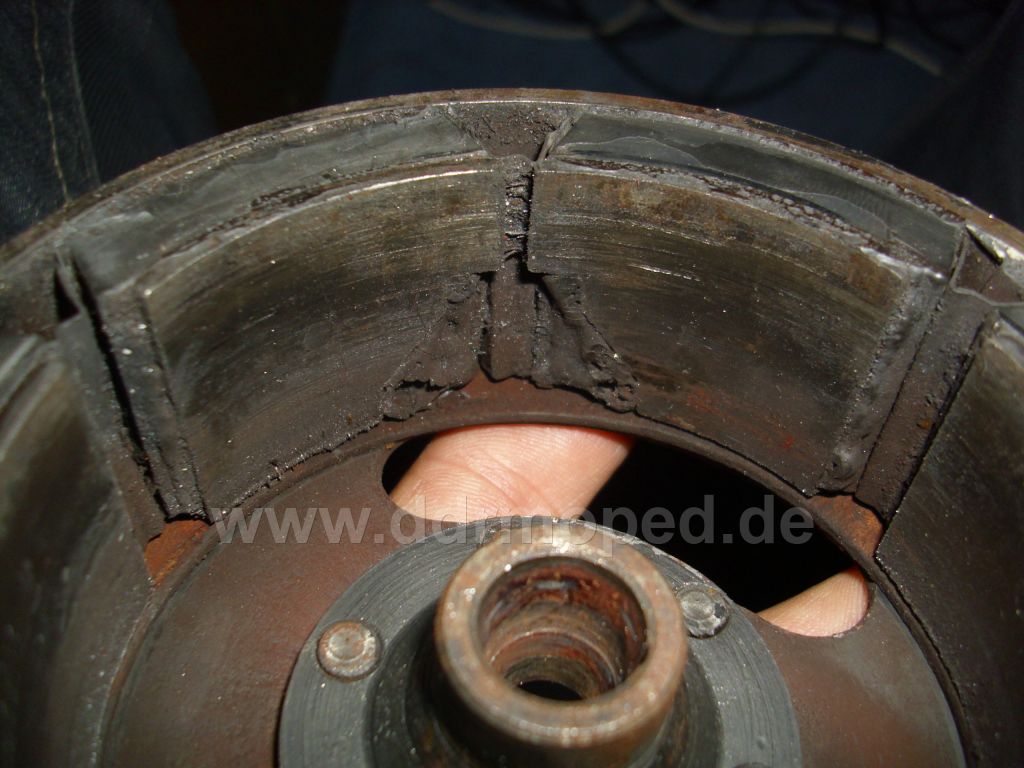

Polrad von oben
