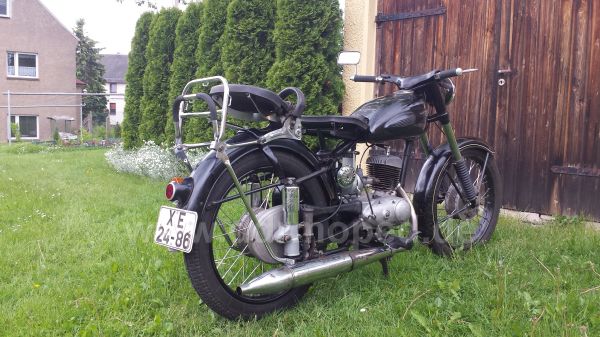

da ich gerade dabei bin meine Rt zu restaurieren, stellt sich mir schon die erste Frage .
Im Internet stößt man immer wieder auf 3er Rts die eine Schwarz lackierte Felge haben, war dies so original ?
Mein Habicht
Gruß Leo
