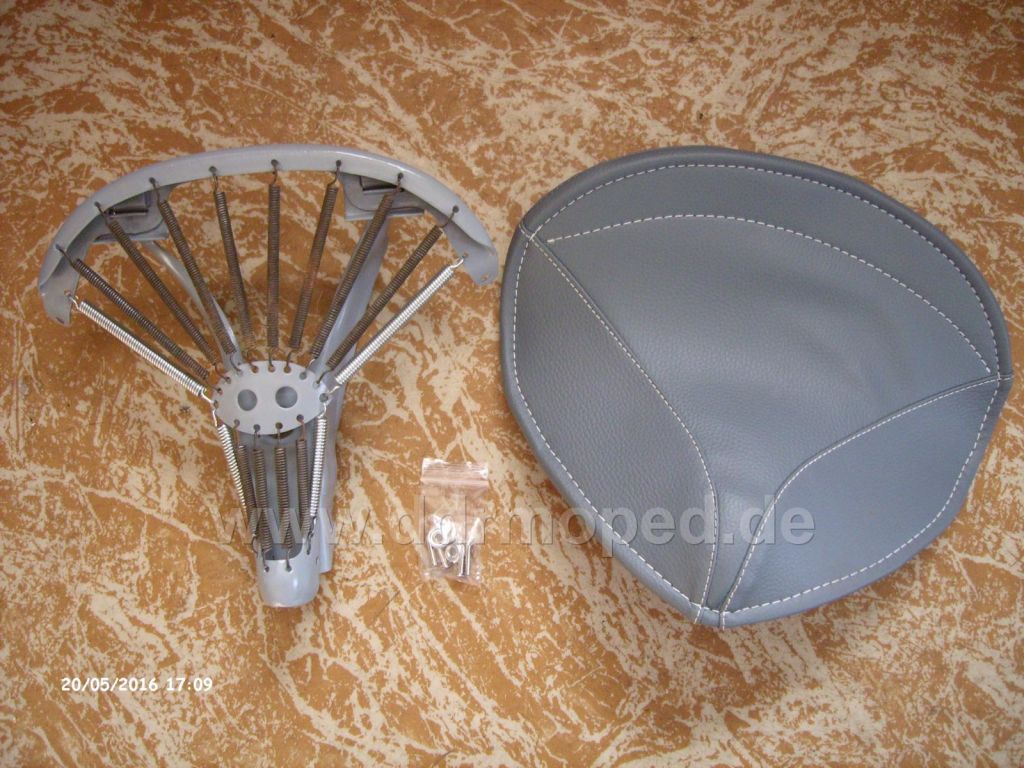

Wo fängt man am Besten an ?
Über jede kleine Schraube gibt es hier ein Extra-Thema .
Hierfür hab ich trotz SuFu nichts gefunden .
Teilt mir mal bitte - wenn möglich - Eure Vorgehensweise mit - am Besten mit Bildern ! smile.gif
Vielen Dank schon mal in Voraus !
Remo
Wolfgang
Geschrieben am: 21.05.2016, 07:10
Beiträge: 2979
Mitgliedsnummer.: 195
Mitglied seit: 14.01.2006
Wenn Du Dir hier alle Bilder anschaust, dann siehst Du, wo Du die Löcher für die mitgelieferten Spreizniete durchpieken musst. Daraus ergibt sich, wie die Blechstreifen um das Sattelgestell gebogen werden.

Danke Wolfgang für den Link .
Genau dieses Thema hatte ich schon vorher durchgelesen .
Aber so richtig beantwortet es nicht meine Fragen .
Werde einfach mal versuchen , die Satteldecke irgendwie gescheit aufzuziehen .
Hätte ja sein können , dass es irgendwelche Tricks und Kniffe gibt .

Was denkst denn Du, warum kein Hersteller die Löcher bereits vorgestanzt hat?
Beim Nähen treten zu große Toleranzen auf und die alten Sattelgestelle sind nun ebenfalls mit Toleranzen behaftet.
Aber die 4 in Frage kommenden Löcher im Sattelgestell findest Du doch?
Jo , dass ist ja nicht das Problem .
Mir ging's eigentlich mehr um die Abfolge des Beziehens .
Wo fängt man am Besten an : vorn , mittig oder hinten an den Alu - Streifen ?
Die Satteldecke war teuer genug hier im Shop .
Ich möchte halt keinen Fehler machen und mich hinterher "schwarz ärgern" , wenn's vielleicht einreißt oder nicht richtig sitzt .

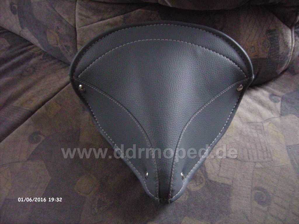

Achso :

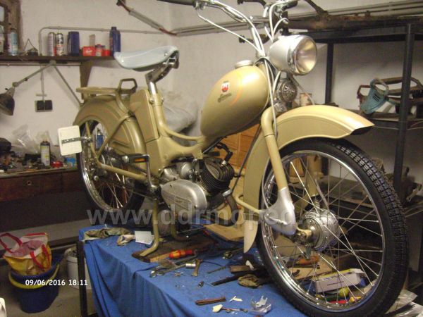

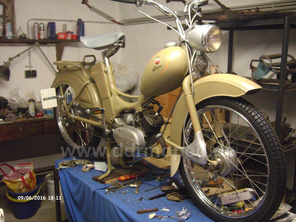

Otto
Geschrieben am: 13.06.2016, 12:42
Beiträge: 2170
Mitgliedsnummer.: 7023
Mitglied seit: 21.12.2013
Die Farbe scheint irgendwie eher zu einer 40er Jahre WH BMW zu passen. Ich denke immer, der Essie will zu Rommel in die Wüste... Aber auch irgendwie chic...
Der Farbton ist vom "Farben-Doc !"
Bestellt wurde damals SR2-Beige .
Und da hier immer wieder auf ihn verwiesen wird - muss die Farbe also passen !

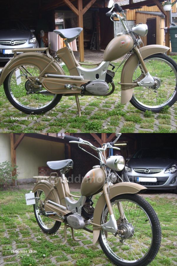

Es ist vollbracht !
Das Moped wurde vor einigen Tagen seinem Eigentümer übergeben .
Ich werde ihn noch um Erlaubnis fragen , dann wird die Rahmen- u. Motornummer in die SR2-Liste eingetragen .
Remo

Ist das matter Lack ?
