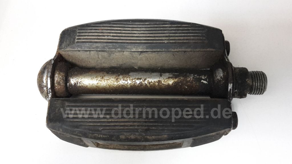

Die alten Pedalen lagen dann noch so rum und ich habe mich gefragt ob ich die nicht doch wieder aufarbeiten könnte. Zumindest wollte ich versuchen sie auseinander zu nehmen. Wegschmeißen könnte ich sie ja immer noch, so war meine Überlegung.
Nun was soll ich sagen das auseinander montieren klappte gut.
Und so war es beschlossen sie aufzuarbeiten.

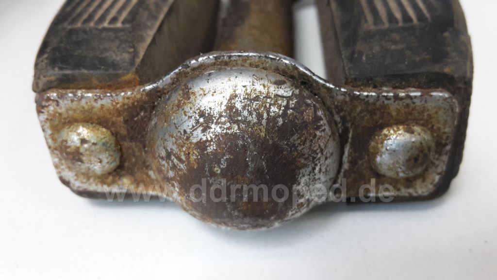

So sehen meine Pedale das Stück aus.
Gruß Wolfram

Also sicher nichts besondes wertvolles.
Gruß Wolfram

Aber die Sache war dann für mich beschlossen.
Sorge bereitete mir dabei wie ich die Halbrunde Kappe am äußerem Ende der Pedale abbekomme.
Ich habe dann alles mit WD-40 eingeweicht und vorsichtig mit einem passendem Schraubendreher in die Kante zwischen Abschlußblech und Kappe eingehebelt.
Mit ein bisschen Gefühl ging sie dann runter.
Gruß Wolfram

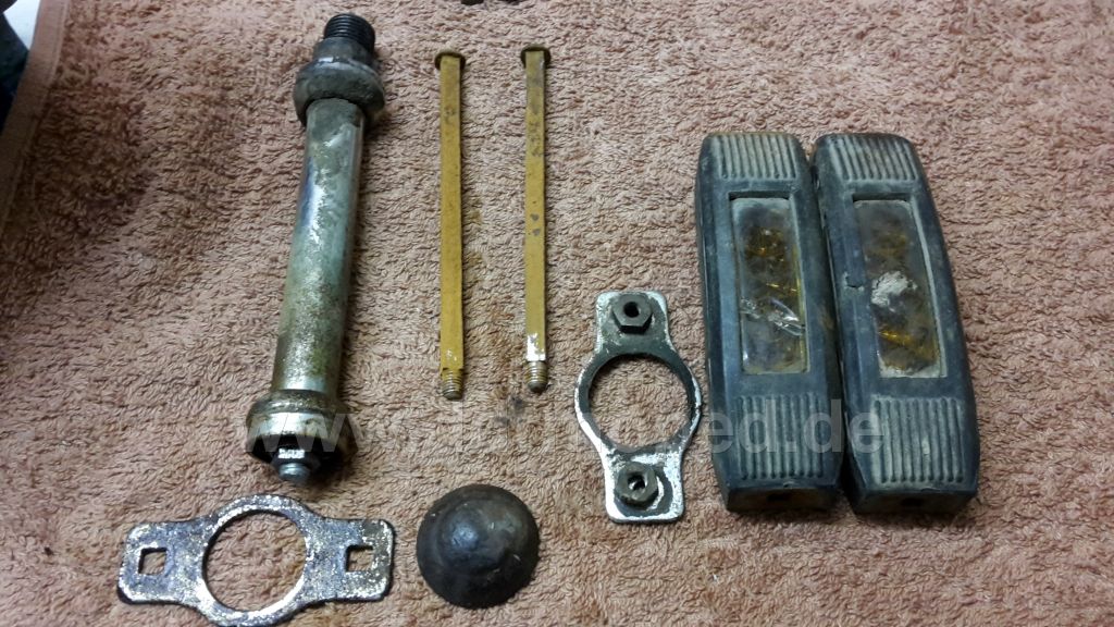

Die Kappen waren beide arg zerkratzt mit tiefen Furchen und auch teilweise eingedrückt.
Das konnte ich dann von hinten ausbeulen und von oben (vorn) wurde alles wieder glatt geschliffen so das eine schöne glatte Halbrundung erzeugt wurde.
Bilder davon hab ich allerdings keines gemacht.

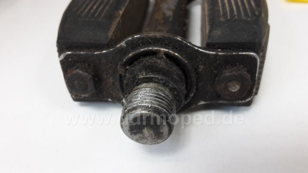

Das nächste Bild zeigt den Teilzerlegten Zustand.
Gruß Wolfram

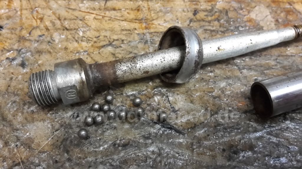

Und hier der Rest.
Gruß Wolfram

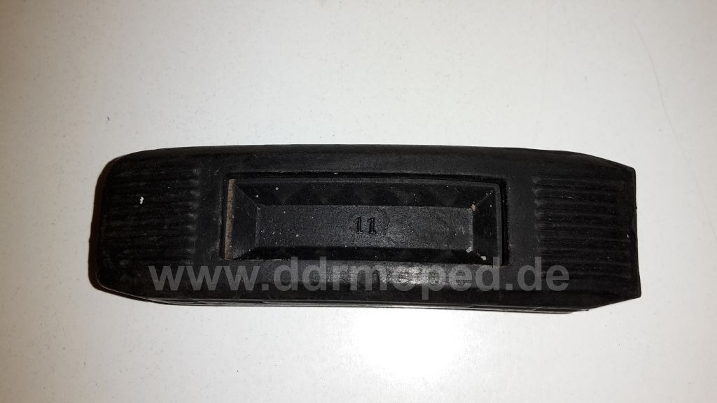

Eine Pedalwelle war auch verbogen, die wurde noch im Schraubstock gerichtet.
Hier kommt ein Bild von den vier Gummi's. Die habe ich mit einer Schraubzwinge zusammen gehalten und in der Waschanlage mit dem Hochdruckreiniger bearbeitet.
Das was da zum Vorschein kam, macht Hoffnung.
Gruß Wolfram

Als ich die Pedalgummis von meiner Waschaktion wieder zu Hause hatte habe ich einen davon auf einen Heizlüfter gelegt (war zum Zeitpunkt in der Garage an), und der Gummi ist soweit warm gewurden das ich einen Rückstrahler probeweise schön rausbekommen habe.
Das soll mit den anderen auch noch geschehen um den Dreck aus den Ritzen zu bekommen.
Ich denke das wird mit Gefühl funktionieren und da habe ich auch keine Angst davor.

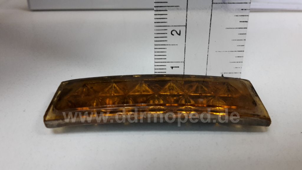

Was aber auf keinen Fall funktioniert, ist die zwei kaputten Rückstrahler zu reparieren.
Vielleicht hat ja jemand auch noch so ein Teil bei sich zu Hause von dem er sich unter Umständen trennen würde.
Gruß Wolfram

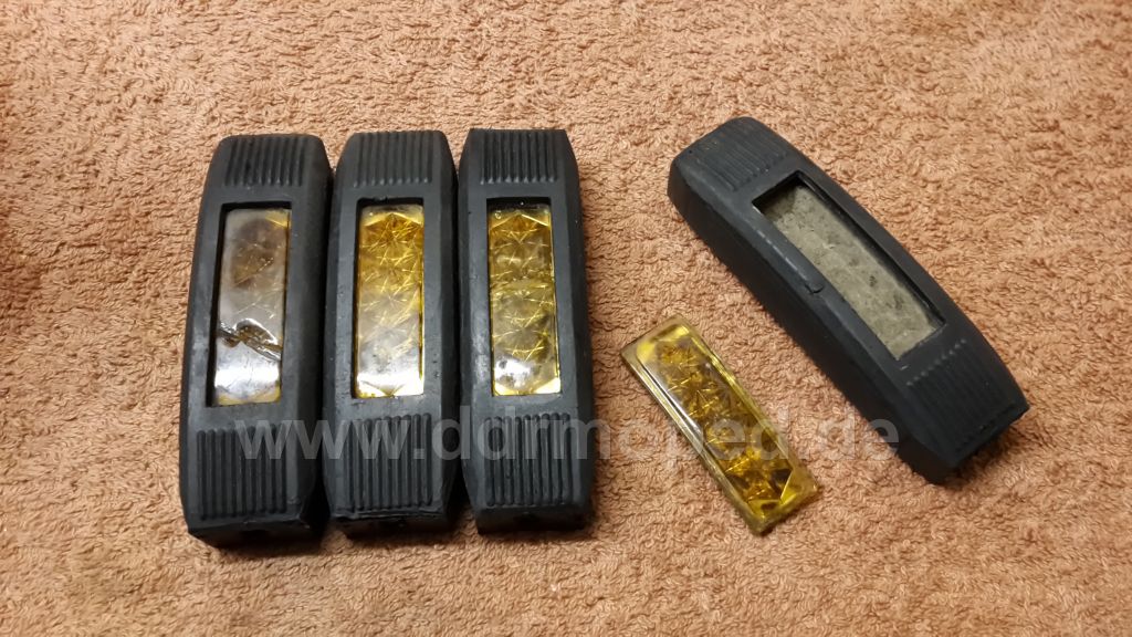

So sieht's aus.
Gruß Wolfram

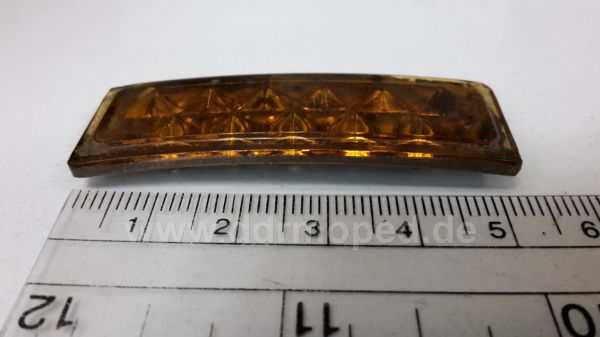

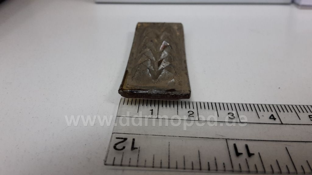

Die Rückstrahler sind ca. 53 x 19 mm. Und etwa 2 bis 3 mm gebogen.
Zwei sind ganz und zwei sind kaputt.

Hallo zusammen. Schade ich dachte es meldet sich vielleicht jemand der mir helfen könnte.
Gruß Wolfram
Geschrieben am: 19.02.2016, 16:44
Was willst du hören Wolfram? Da wirst du die Dinger kleben müssen, denn neue Gläser gibt es nun mal nicht.
Da die Gläser sehr oft defekt sind, ist nicht damit zu rechenen, dass dir da was so mir nichts dir nichts ins Haus flattert. huh.gif
Geschrieben am: 19.02.2016, 17:27
Eine Möglichkeit wäre ein paar alte Pedale kaufen wo die Strahler noch ok sind. Ich kann bei Gelegenheit auch mal nachsehen ob ich evtl. noch was habe.
Otto
Geschrieben am: 19.02.2016, 18:18
Beiträge: 2170
Mitgliedsnummer.: 7023
Mitglied seit: 21.12.2013
Die Gläser sind fast immer kaputt. Ich finde das auch gar nicht so schlimm, kann man unter Patina verbuchen. Die sehen bei dir doch eigentlich noch sehr gut aus. Ich habe die auch nur sauber gemacht und dann wieder eingesetzt in ein Bett aus Badsilikonkleber. Kostet 9 Euro pro Kartusche und hält bis jetzt gut. Wahrscheinlich tuts auch normales Silikon, ist gerade bei Aldi im Angebot.
