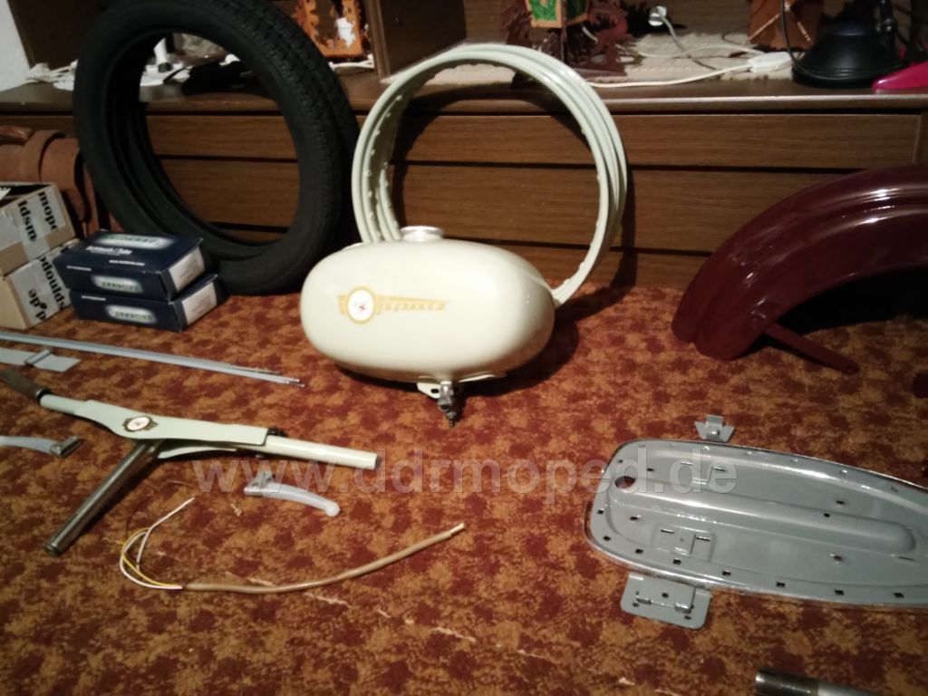

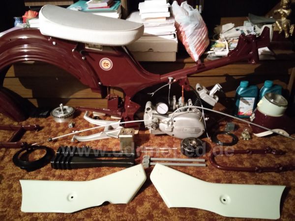

Hey Leute.
Ich restauriere gerade meinen Spatz von 1967 mit Pedalen.
Da ich soviel wie möglich Originalteile haben möchte dachte ich mir ich schreibe mal ins Forum. Vielleicht hat einer noch was rumliegen. _clap_1.gif
Ich bräuchte:
- Krümmermutter aus Alu
- Motorlager hinten vom Rheinmetall Motor ( Gummi 35mm lang!)
- Gabelpuffer vorn 2 Stück
- Hupe (Stern) wenns geht noch mit grauen Gummi
- Fangbandblech (für die Sitzbank)
Was noch Super wäre 148mm Speichen in guten Zustand 2 Sätze.

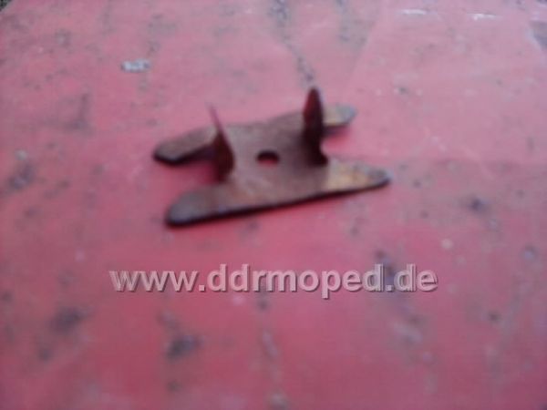

1967 hatten die Sitzbankscharniere längst einen Anschlag ! Da war das Fangband entfallen . Motorlagermuffen sind identisch mit denen vom M 52 . Die gibt es, wie auch die Hülse, wieder neu . Geht die Hupe garnicht mehr . Vielleicht "klebt" nur die Membran . Enfach an der weit herausstehenden Einstellschraube drehen . Einen grün/grauen Hupenring gibt es auch wieder neu !

Das Fangbandblech kann man sich selber bauen, ist nicht schwer.

Ich hab ein Scharnier mit Anschlag...also ist das Fangband jetzte geschrichen smile.gif

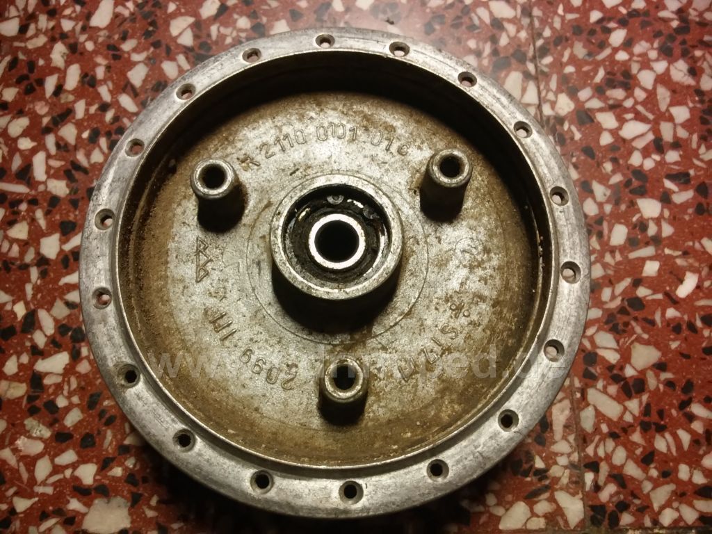

Mit Stahlhelm? Gehört aber bei deinem 67iger Spatz nicht ran!

Doch 100% der ist seit 1967 im Familienbesitz und alles war Original.
