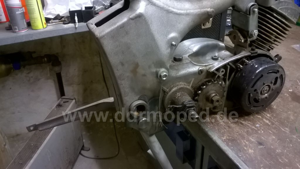

Also noch mal strahlen und dann grundieren.
War zwar echt aufwendig aber es hat sich gelohnt. Der Rahmen ist jetzt echt Stabil und der Ständer liegt gut an den Endanschlägen an.
Durch den neuen Bolzen klappert der Ständer auch nicht mehr so rum.
Danke für Eure Tipps !!!

Hallo Robert,
Hast du dein Motor schon gemacht hmm.gif Du willst doch nicht mit ein 17 er Ritzel fahren,wenn wir die keine Fahrrad Tour machen laugh.gif
Gruß Schubi

Hallo Schubi,
Erstmal Danke. Mit dem Motor hab ich mich noch gar nicht beschäftigt. Zähnezahl vom Ritzel war ja schon beim S-Fummlich immer so ein Thema.
Wollte nur noch mal sicher gehen das der Motor in den Rahmen passt, da ich ja doch sehr viel richten und schweißen musste.
An Ausfahrt mag ich noch nicht so richtig denken. Für mich ist diese Nummer eine Herausforderung die erstmal fertig werden muss.

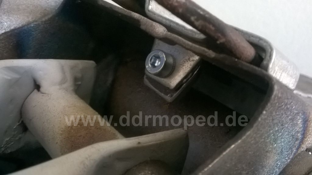

Habe mich Heute noch mit der Halterung für die Ständerfeder beschäftigt.Hier im Forum habe ich gelesen, dass die Lasche von der Schelle sehr schnell beim Umschlagen bricht.
Wollte aber eine Lösung für die Befestigung finden die man später nicht mehr sieht. Also nicht einfach durch Rahmen und Halterung ne Schraube.
Habe einen kleinen Winkel angefertigt und wie auf dem Bild zu sehen ist befestigt. Später will ich zwichen Rahmen und Winkel noch ein Stück Gummi klemmen.
Es funktioniert sehr gut....

Geschrieben am: 08.01.2016, 06:31

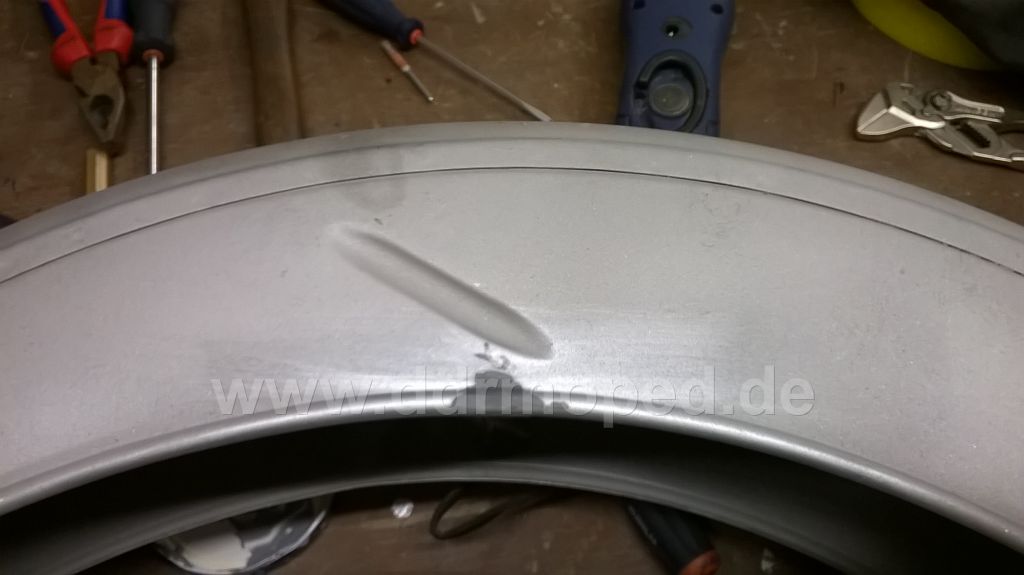

Es geht langsam vorwärts. Habe schon fast alle Teile gestrahlt.
Muss erst mal an beiden Schutzblechen Beschädigungen ausbessern!
Schutzblech Vorn:

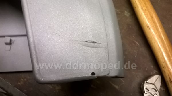

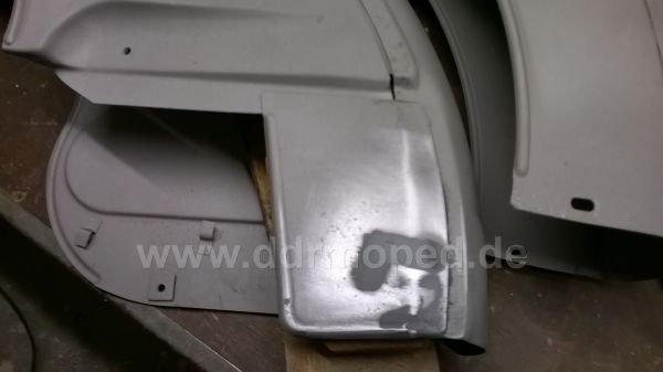

Schutzblech Hinten:

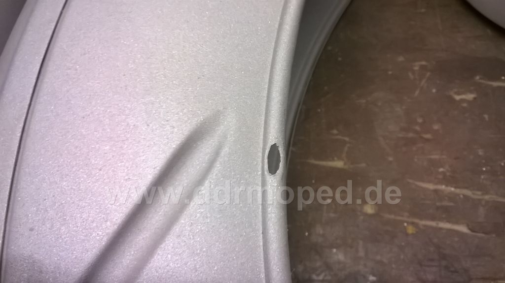

Habe ich mit Flüssigmetall verschlossen !
Vorn:

Hinten:

Alles noch ordentlich verschleifen und dann gehts ab zum Grundieren! biggrin.gif
