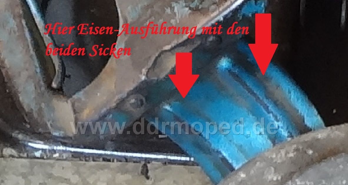

An einen 59er kommt der Gepäckträger mit den beiden Spangen aus Eisen.
Robert hat einen aus Aluminium, dass erkennt man auch an den beiden, nunja ich nenne sie mal Haltern. Ich meine die beiden Teile, die du letztendlich an das Schutzblech schraubst. In jedem dieser beiden Halter sind bei der Eisen-Variante jeweils 2 Sicken, in den Gepäckträgern aus Alu sind diese Sicken nicht vorhanden.
PS: Habe mal ein Bild rausgesucht... wink.gif

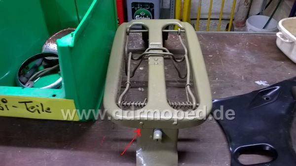

Hallo Remo,
Nein Leider kein Kontakt bis jetzt. Würde auch lieber mit Leuten aus dem Forum tauschen oder handeln. Besser als mit Auktionsspeckulanten !
Habe einen mit " Sicken " gefunden.
Ist das der richtige ?
Grüße Robert

QUOTE (Bockwurst-mit-Senf @ 28.10.2015, 17:03)

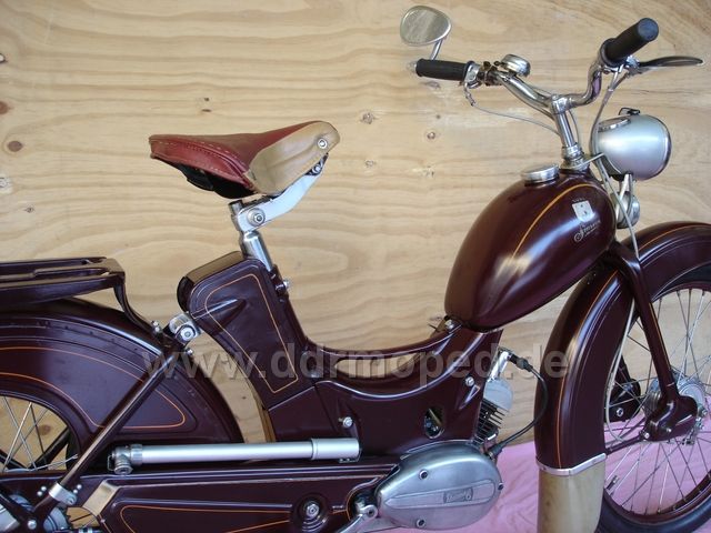

Hier ein Bild vom richtigen Sattel. Da kannst du auch gleich erkennen, warum das Sattelrohr die Verjüngung hat. wink.gif
PS.: Ich habe deine beiden Themen mal zusammengeführt. Ich denke das ist übersichtlicher. wink.gif

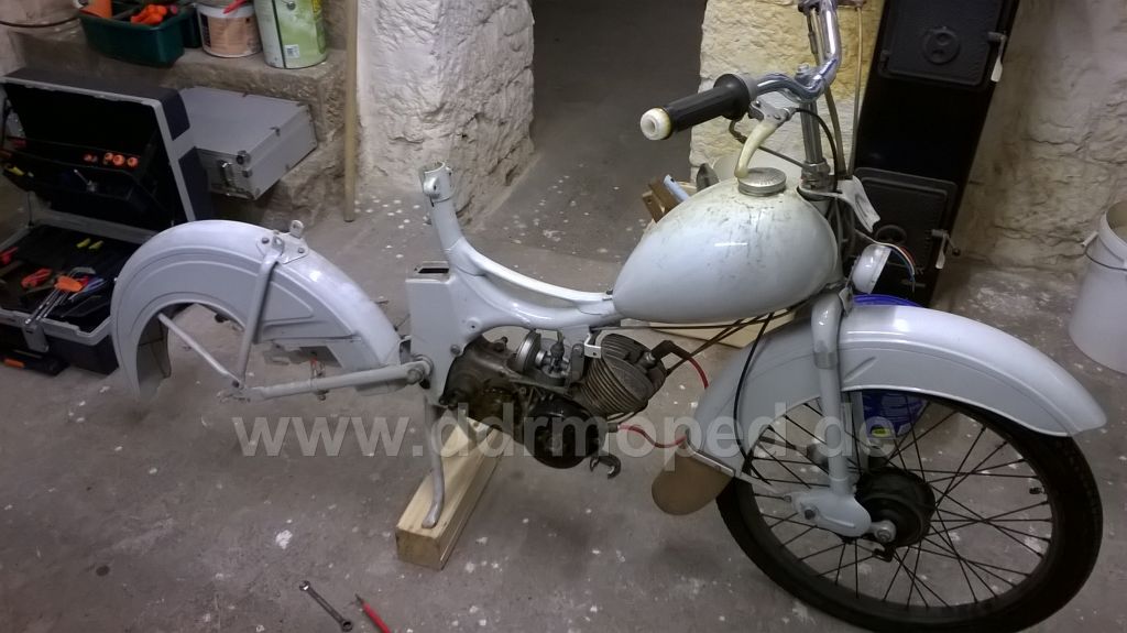

Also Demontage läuft !
Grüße Robert

Dein vorderes Schutzblech scheint falsch montiert zu sein. Die Halterung gehört hinter die Gabel und nicht dort hin wo die Hupe befestigt ist, wenn ich das auf dem Bild so sehe.
Hier sieht man es ein wenig wie es sein sollte. Hab grad kein besseres Bild
Mfg. Frank

Bockwurst-mit-Senf
Geschrieben am: 28.10.2015, 21:25
Beiträge: 880
Mitgliedsnummer.: 8514
Mitglied seit: 26.10.2015
Guten Abend Frank,
Vielen Dank für Deinen Hinweis! Habe gleich eine Story dazu:
Habe heute Nachmittag im Keller am Essi gewerkelt, da kam mein Nachbar Peter der deutlich älter als Baujahr 59 ist und hat mir genau das gesagt ! tongue.gif
