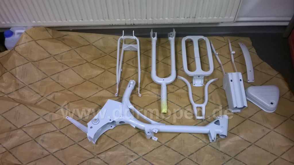

Grüße Robert

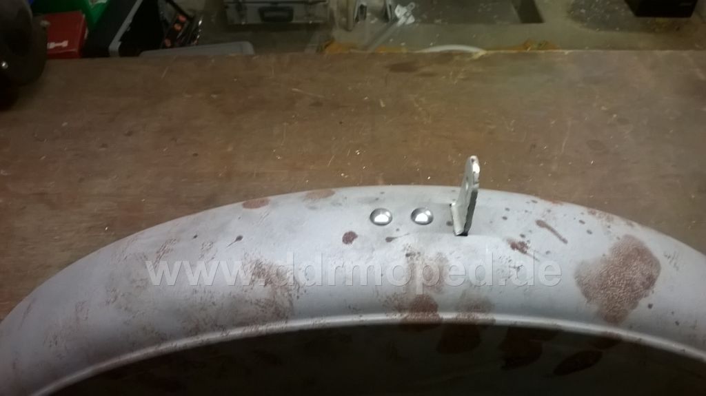

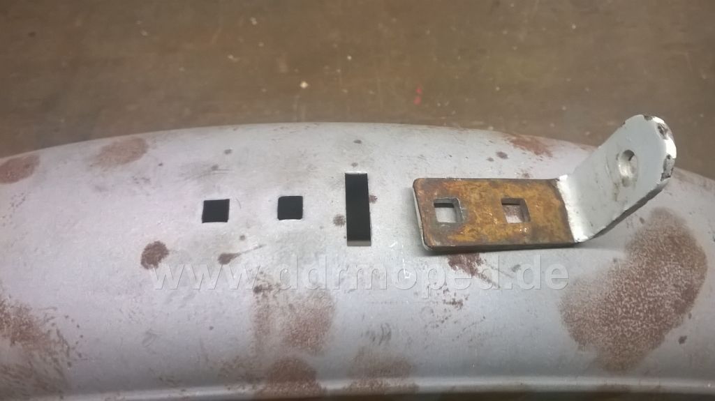

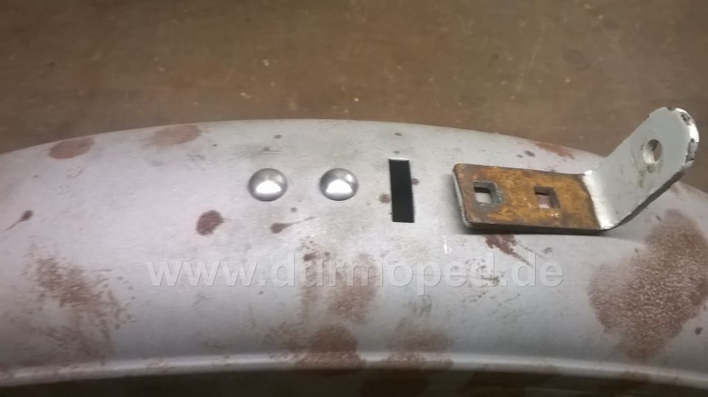

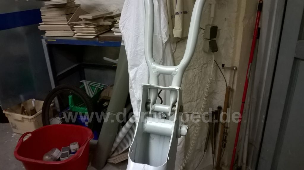

Hallo Schraubergemeinde,
Mal wieder was neues von mir. Musste leider mein vorderes Schutzblech etwas "Entoriginalen".
Ausgangslage war leider eine locker Halterung. Weiß nicht warum aber beide Nietverbindungen waren locker. cry.gif
Neu nieten?..nein lieber nicht.
Habe mich für eine lösbare Verbindung entschieden.
So jetzt das erste Bild:
Grüße Robert

Bockwurst-mit-Senf
Geschrieben am: 19.01.2016, 17:12
Beiträge: 880
Mitgliedsnummer.: 8514
Mitglied seit: 26.10.2015
Hier das zweite:
Grüße Robert

Bockwurst-mit-Senf
Geschrieben am: 19.01.2016, 17:13
Beiträge: 880
Das dritte:
Grüße Robert

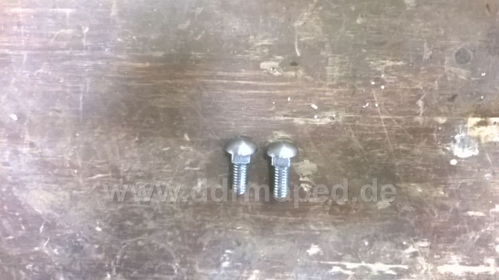

Habe etwas drüber Nachgedacht. Folgendes ist mir eingefallen:
Ist genau dem originalen Nietkopf nachempfunden.
Was meint Ihr zu dem Blödsinn?

Nachmacher
Nichts von wegen Nachmacher !
Grüße Robert

Geschrieben am: 20.01.2016, 00:41
QUOTE (Bockwurst-mit-Senf @ 19.01.2016, 18:35)
Nachmacher
Doch diese Idee hatte man schon vor dir. wink.gif Ich weiß aber nicht ob es Tony oder wer anderes war. smile.gif

Hallo Leute,
Das hat schon jemand so gemacht. blink.gif Klasse da bin ich nicht der einzige dumme... wink.gif
Weiß jemand wo das hier zu finden ist?
Würde ich ja gerne mal sehen.
Zwecks Erfahrungsaustausch.....und so.....

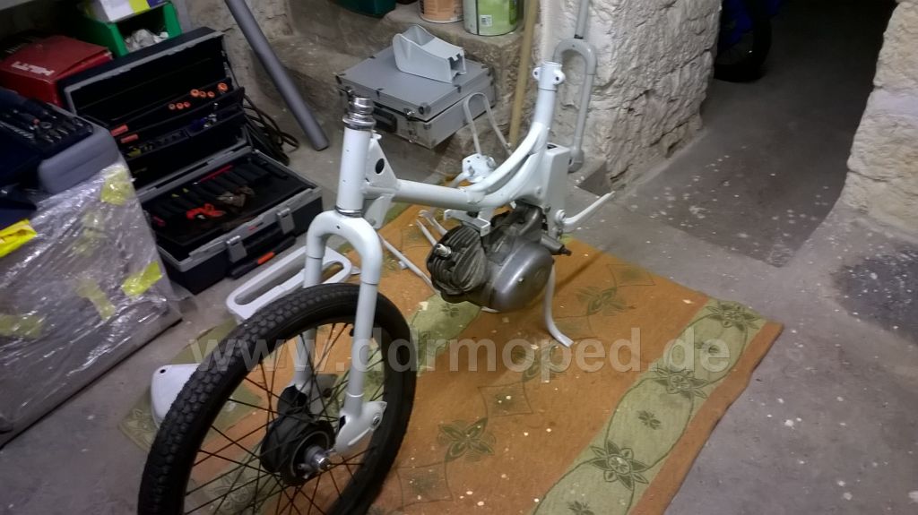

Guten Abend,
Hab mich dazu entschlossen einen Probeaufbau zu machen. Bin mittlerweile der Meinung das mein Essi aus verschiedenen Teilen zusammen gebaut wurde. Ich hab das ja weiter so machen müssen, deshalb der Probeaufbau.
Hier die ersten Bilder !
Grüße Robert

Bockwurst-mit-Senf
Geschrieben am: 25.01.2016, 18:46
Beiträge: 880
Nächstes:
Grüße Robert

Bockwurst-mit-Senf
Geschrieben am: 25.01.2016, 18:47
Beiträge: 880
Letztes für Heute:
Grüße Robert

Geschrieben am: 25.01.2016, 18:49
