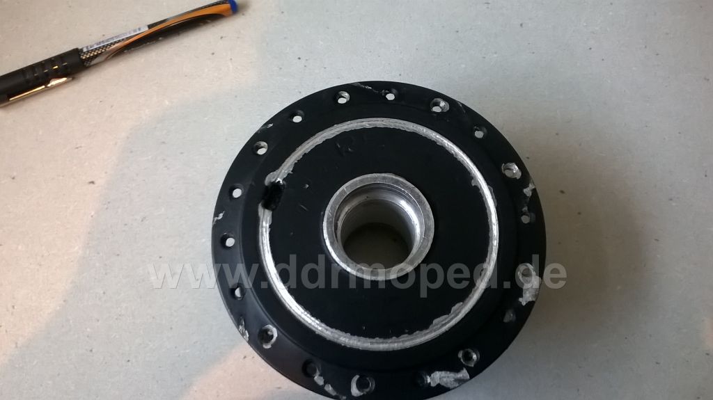

Also hier die Nabe Vorn:
Bin am überlegen das schweißen zu lassen. ( die Rille ) Habe aber bedenken, dass die Nabe im ganzen schrumpft und dadurch unbrauchbar wird.

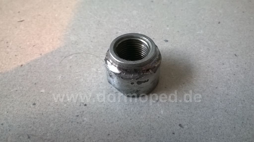

Hier noch einer von den Konen:
Die sehen alle 4 so schei... aus.

Die defekte Stelle kann man problemlos schweißen.
Das Kettenblatt kann man hier doch auch wieder aufnieten. Wenn du es nicht selbst kannst, dann such dir jemanden der es dir machen kann.
Die Konen kannst du alle weg werfen und neue nehmen. Überprüfe auch deine Kugeln.

Die defekte Stelle kann man problemlos schweißen.  Das Kettenblatt kann man hier doch auch wieder aufnieten. Wenn du es nicht selbst kannst, dann such dir jemanden der es dir machen kann.
Erstmal Danke für alle Tipps! Jedoch muss ich jetzt mal was los werden:
Das man das problemlos schweißen kann weis ich selber. Mir ging es eher darum zu bewerten was mit der Nabe passiert, beim schweißen entstehen Spannungen im Material und damit auch Verzug und Schrumpfung. Wenn die Nabe beim fahren bricht.... gehts ab in den Busch !!!!
Ich wollte wissen ob es schon jemand geschweißt hat, da ich vermute das nicht nur bei mir der Tachoantrieb mal geschliffen hat!

Wenn das ein Fachmann schweißt, passiert nichts.

Geschrieben am: 15.02.2016, 21:08
Beiträge: 2712
Mitgliedsnummer.: 1154
Mitglied seit: 06.03.2008
Ich würde es nicht mache ,wegen den Bremsring.
