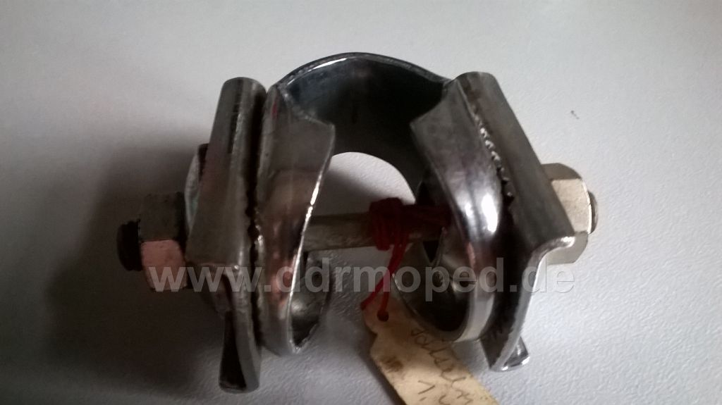

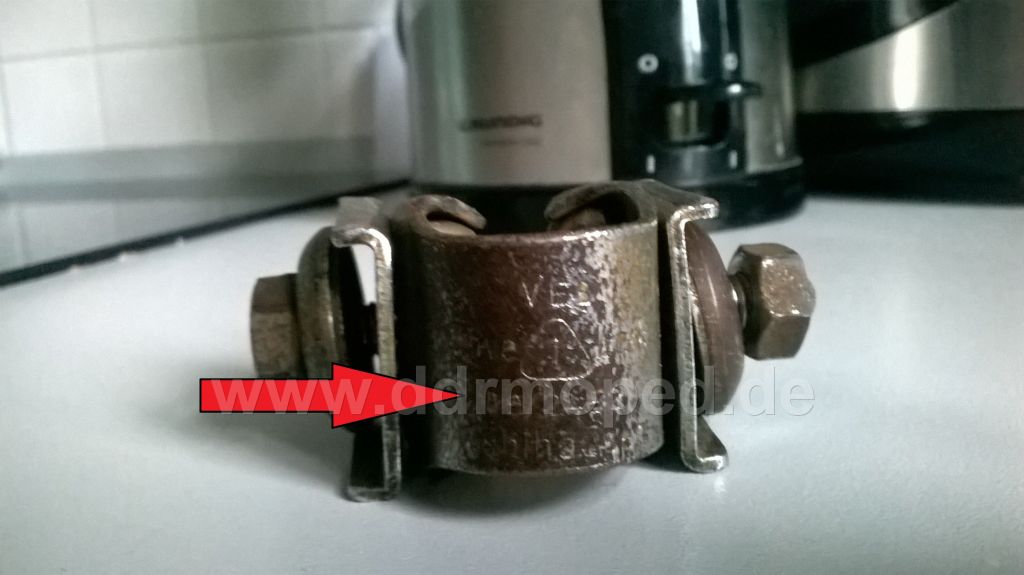

Hier mal was für die Experten im Forum. Habe 2 Klemmteile für den Sattel.
Habe 3 Unterschiede festgestellt.
1.Registriernummer fehlt
2.Statt einen Vierkant eher ein flacheisen
3.Verstärkungen im Klemmbereich fehlen
Kann man diese Teile Baujahren zuordnen oder sind die Unterschiede nicht erwähnenswert?
Stelle zuerst die Bilder von dem Teil ein bei dem die drei Merkmale fehlen.
Grüße Robert

Bockwurst-mit-Senf
Geschrieben am: 22.02.2016, 15:43
Beiträge: 880
Mitgliedsnummer.: 8514
Mitglied seit: 26.10.2015
1.Bild: Registriernummer fehlt
Grüße Robert

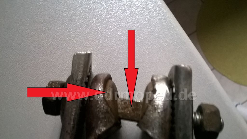

Bockwurst-mit-Senf
Geschrieben am: 22.02.2016, 15:44
Beiträge: 880
2.Bild: Flacheisen, fehlende Verstärkungen
Grüße Robert

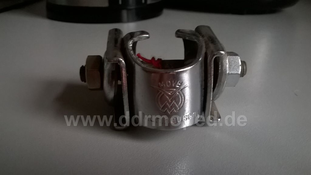

Bockwurst-mit-Senf
Geschrieben am: 22.02.2016, 15:46
Beiträge: 880
Hier zum Vergleich noch zwei Bilder von dem anderen Klemmteil was ich habe.
Grüße Robert
Meine Fahrzeuge:
SR 2 von 1959 --> Gligg
S 51 N von 1986 --> Gligg
MKH/M2 von 1981 --> Gligg
Bockwurst-mit-Senf
Geschrieben am: 22.02.2016, 15:47
Beiträge: 880
2.Bild
Grüße Robert

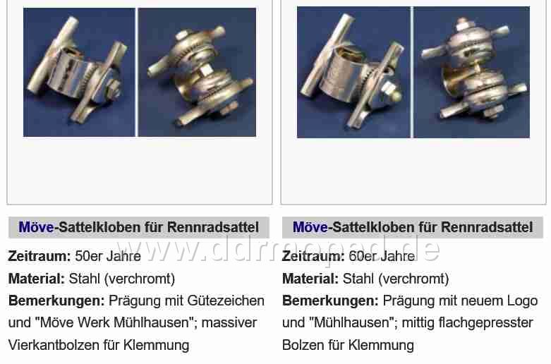

Wolfgang
Geschrieben am: 22.02.2016, 16:31
Beiträge: 2979
Mitgliedsnummer.: 195
Mitglied seit: 14.01.2006
Die oberen Teile sind die jüngeren.
Die Erklärung findest Du im DDR-Fahrradwiki.
Hier.
Bockwurst-mit-Senf
Geschrieben am: 22.02.2016, 16:41
Beiträge: 880
Vielen Dank !
Hatte schon bedenken die Frage zu stellen, weil ich dachte es ist zu speziell.
Jetzt bin ich hin und her gerissen, welches Klemmteil ich für meinen 59er nehme. _uhm.gif
Grüße Robert

Wolfgang
Geschrieben am: 22.02.2016, 16:50
Beiträge: 2979
Natürlich den stabileren, älteren.
Geschrieben am: 22.02.2016, 18:01
QUOTE (Wolfgang @ 22.02.2016, 17:50)

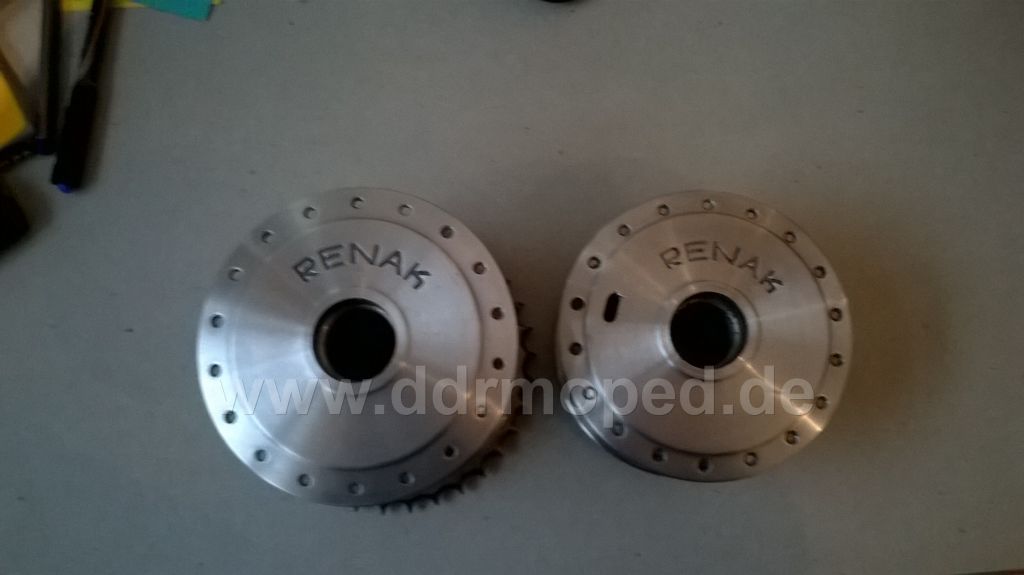

Heute endlich mal wieder dazu gekommen was zu machen:
Grüße Robert

Bockwurst-mit-Senf
Geschrieben am: 03.03.2016, 18:31
Beiträge: 880
Grüße Robert
