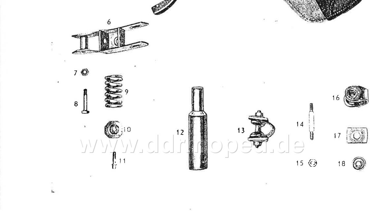

PM:
"Hallo Wolfgang,
Ich weiß das Du schon mal was dazu beigetragen hast, kann es aber nicht finden! dry.gif
Ich brauche dringend ein Bild/Maße für die Schraube mit der man die Vorspannung der Sattelfeder einstellt.
Ich muss die anfertigen, weil die bei mir fehlt. Will aber nächste Woche alles zum verzinken geben, deswegen meine Anfrage an Dich."

Bockwurst-mit-Senf
Geschrieben am: 07.03.2016, 11:52
Beiträge: 880
Mitgliedsnummer.: 8514
Mitglied seit: 26.10.2015
Danke für deine Antwort.
Mir geht es um Pos.:11 Vierkantschraube mit Bund
Wie sieht die aus ?
Welches Gewinde ?
Maße über alles ?
Grüße Robert

Wolfgang
Geschrieben am: 07.03.2016, 16:53
Beiträge: 2979
Mitgliedsnummer.: 195
Mitglied seit: 14.01.2006
Hattest Du Dir meinen Link nicht durchgelesen?
Das Gewinde ergibt sich aus dem Innengewinde der Druckscheibe Pos 10, also M8.
Die Länge: nicht ganz so lang, wie die Feder.
Die Form des Kopfes hängt vom Lochdurchmesser in Sattelunterteil und der Vertiefung dort ab, damit eine ordentliche Führung und Abstützung gewährleistet ist. Es gab dort verschiedene Varianten, mal mit 4-Kant, mal mit Schraubenzieherschlitz und mal auch nur eine einfache Zylinderschraube.
Geschrieben am: 07.03.2016, 18:25

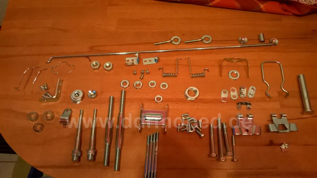

Bockwurst-mit-Senf
Geschrieben am: 10.03.2016, 18:44
Beiträge: 880
Guten Abend Männer,
Von mir gibts auch mal wieder was. Der erste Schwung aus der Galvanik ist wieder da! biggrin.gif
Wurde in Pirna gemacht. Es hat nur 2 Tage gedauert !
Jetzt noch ein Bild: blink.gif
Grüße Robert

Stefan MST
Geschrieben am: 10.03.2016, 19:22
Beiträge: 36
Mitgliedsnummer.: 8747
Mitglied seit: 26.02.2016
OVSG ?
LG, Stefan

pneubusiness
Geschrieben am: 10.03.2016, 20:18
Beiträge: 6871
Mitgliedsnummer.: 1854
Mitglied seit: 30.01.2009
Wo willst du den linken Halter der Ständerfeder verbauen?
MfG Tino
Man(n) lernt nie aus ...
SR1 Bj. 55 maron (original)
Husqvarna WR240 Bj. 83 weiß
Bockwurst-mit-Senf
Geschrieben am: 10.03.2016, 20:49
Beiträge: 880
OVSG ?  LG, Stefan
Den hatte ich auf dem letzten Teilemarkt in Bautzen zu irgendwas dazu gehandelt. wink.gif
