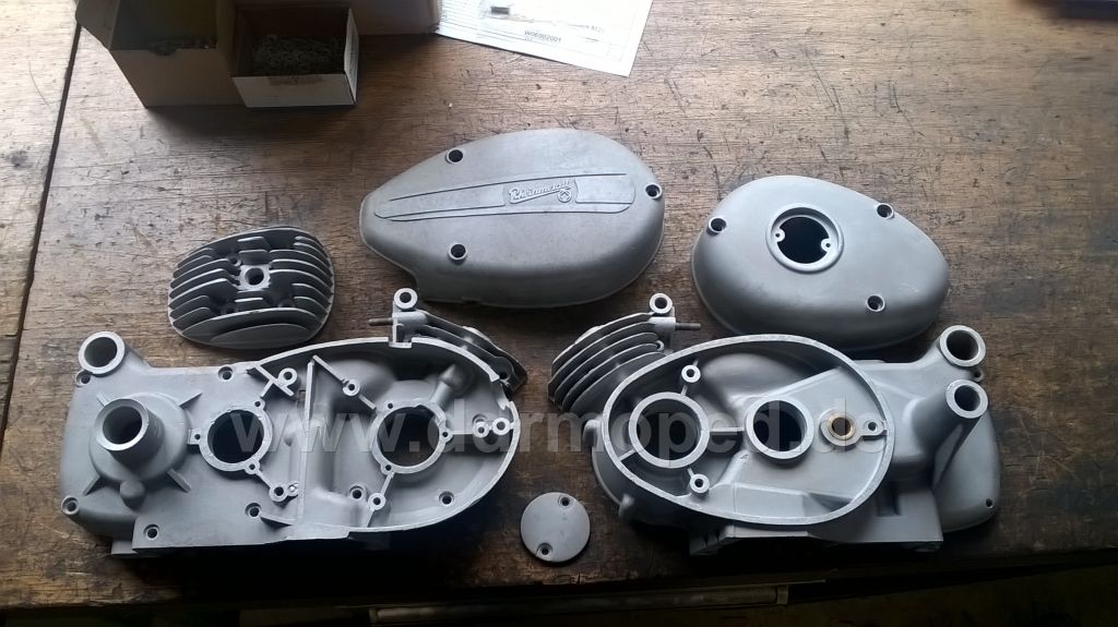

Guten Abend,
Fast alles für die Motorregeneration vorbereitet.

Geschrieben am: 20.04.2016, 06:50

QUOTE (Bockwurst-mit-Senf @ 19.04.2016, 20:42)
Guten Abend,
Fast alles für die Motorregenation vorbereitet.
wie wurden die Gehäuse behandelt ?
Ultraschall und dann Glas strahlen ???

Hallo DOC Holliday,
Erst auf dem Waschtisch mit Kaltreiniger entfettet. Danach gestrahlt mit dem feinsten Walnußgranulat was es gibt. Dauert etwas, wird aber fast gar nicht rau. Ist halt noch etwas besser als Glasperle.
Schauen wir mal wie es nach der Montage aussieht !??

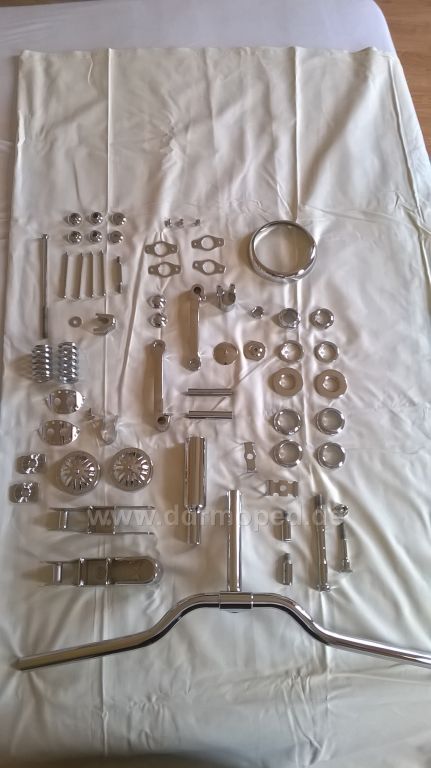

Tada...
26 Tage nach Abgabe endlich wink.gif die Teile wieder bekommen !
Es bleibt zum Preis,Zeit,Qualität und Ablauf nur das zu sagen: thumbsup.gif
Hier noch das Nachher Bild: cool.gif
Grüße Robert

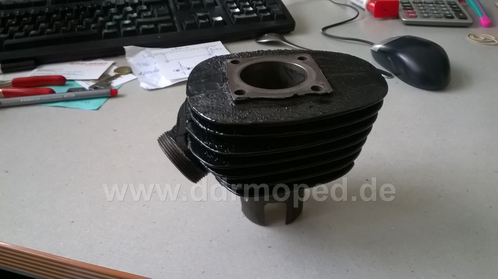

Und der kleine ist Nebenbei auch noch fertig geworden.
Grüße Robert

Guten Abend Kumpel,
was hast mit dem Zylinder angestellt.
Sonst sehen die verchromten Teile ja richtig schick aus.

Nie hörst du zu !....
( kommt sicher einigen bekannt vor )
Hat Rene mit Glasperle gestrahlt und danach schwarzer hitzebeständiger Lack drauf!

Tada... 26 Tage nach Abgabe endlich wink.gif die Teile wieder bekommen ! Es bleibt zum Preis,Zeit,Qualität und Ablauf nur das zu sagen: thumbsup.gif
Darf man erfahren , welche Galvanik-Bude da am Werk war ?

Hallo Remo,
