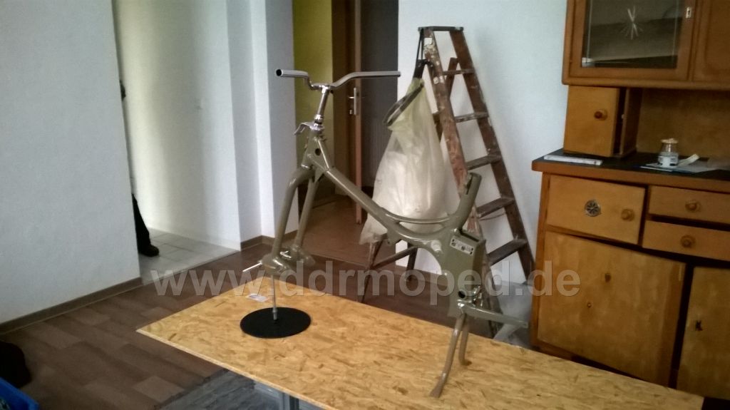

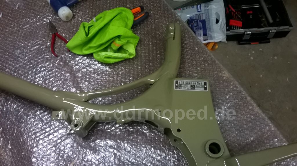

und noch eins:
Grüße Robert
Meine Fahrzeuge:
SR 2 von 1959 --> Gligg
S 51 N von 1986 --> Gligg
MKH/M2 von 1981 --> Gligg
Geschrieben am: 13.05.2016, 18:10

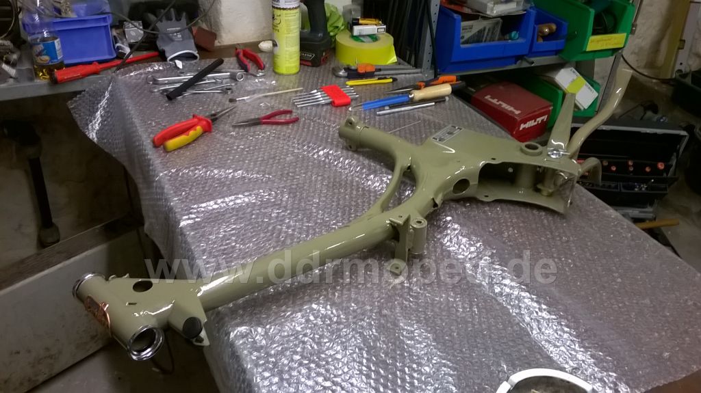

Heute Nachmittag das schei... Wetter genutzt und den Grundstein gelegt. rolleyes.gif

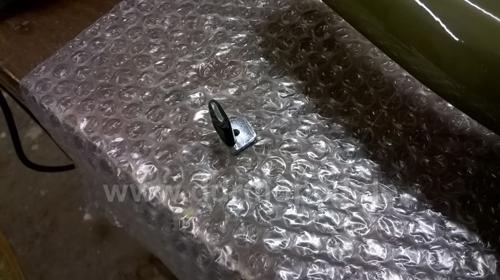

Möchte noch mal auf mein Vorhaben mit der Ständerfederbefestigung eingehen. ( siehe Seite 10 )
Idee war eine lösbare Verbindung zu schaffen die man nicht sofort erkennt.
Inzwischen habe ich meinen kleinen angefertigten Winkel verzinken lassen.
So sah das damals aus:

Habe über die Seite vom Winkel, die später von Innen gegen das Rahmenblech drückt, einen sehr starken Schrumpfschlauch der im Inneren Klebstoff enthält geschrumpft.
So siehts aus:

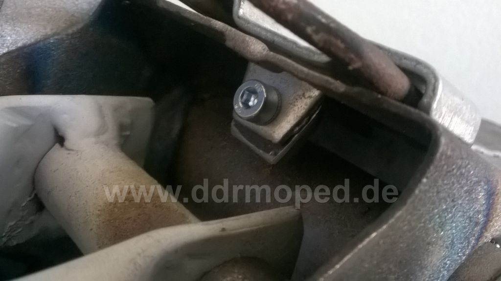

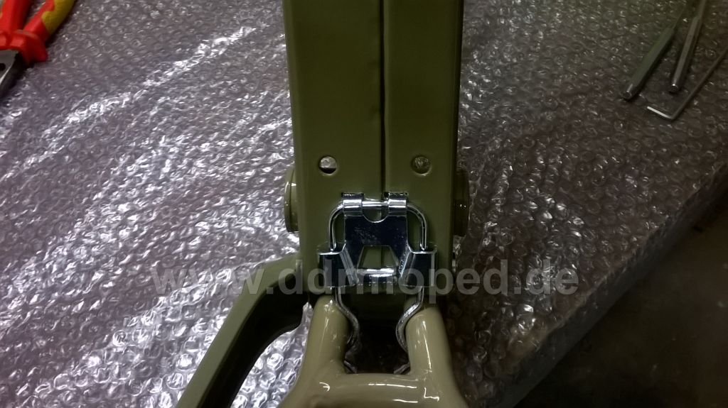

Der Winkel hat ein M5 Gewinde bekommen. ( man kann auch locker M6 machen )
Die Halterung der Standerfeder hat eine Durchgangsbohrung von 5,5mm.
Habe beim Abbohren der beiden Teile die Blechstärke des Rahmens berücksichtigt.
Durch den Starken Schrumpfschlauch ist ein kleiner Versatz zwischen den Bohrungen entstanden der beim verschrauben die Klemmung begünstigt.
Die Halterung für die Ständerfeder hält Bombenfest.
