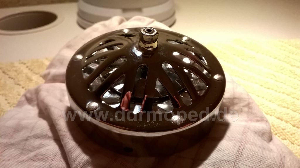

Heute Küchentischarbeit:
Grüße Robert

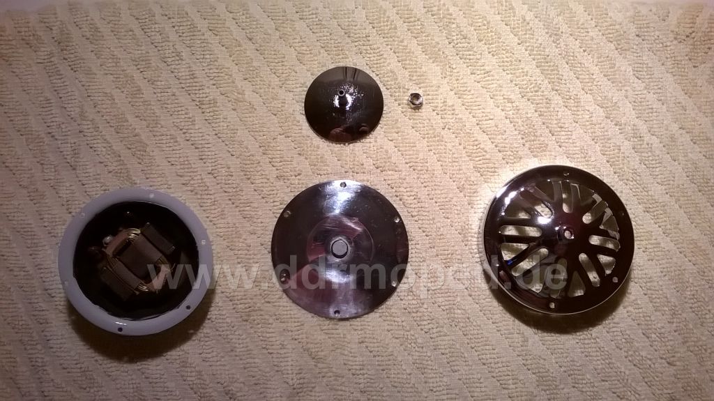

Bockwurst-mit-Senf
Geschrieben am: 17.11.2016, 18:14
Beiträge: 880
Mitgliedsnummer.: 8514
Mitglied seit: 26.10.2015
Grüße Robert
Mit glänzendem Messingköpfen sieht aber auch gut aus. Oder sind das welche?

Geil Robert
Danke !
Ja das sind auch die Messingschrauben. Mir gefallen die Messingköpfe aber gar nicht. Habe die Köpfe vor der Montage Lackiert. rolleyes.gif

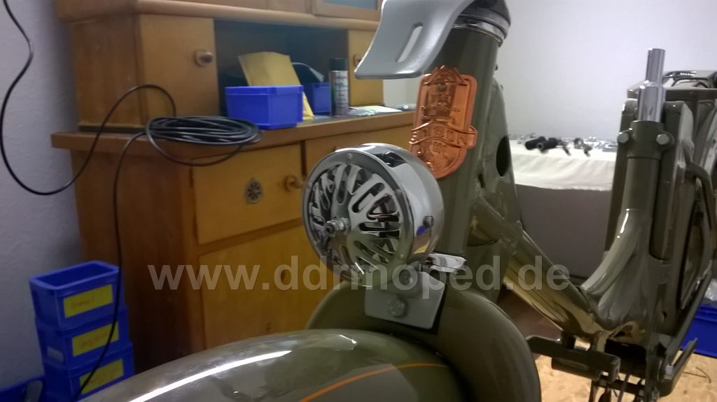

Eine kleine Anprobe musste noch sein.
Grüße Robert

Emme
Geschrieben am: 18.11.2016, 06:45
Beiträge: 2295
Mitgliedsnummer.: 1836
Mitglied seit: 22.01.2009
Hallo Robert,
Gruß Schubi
