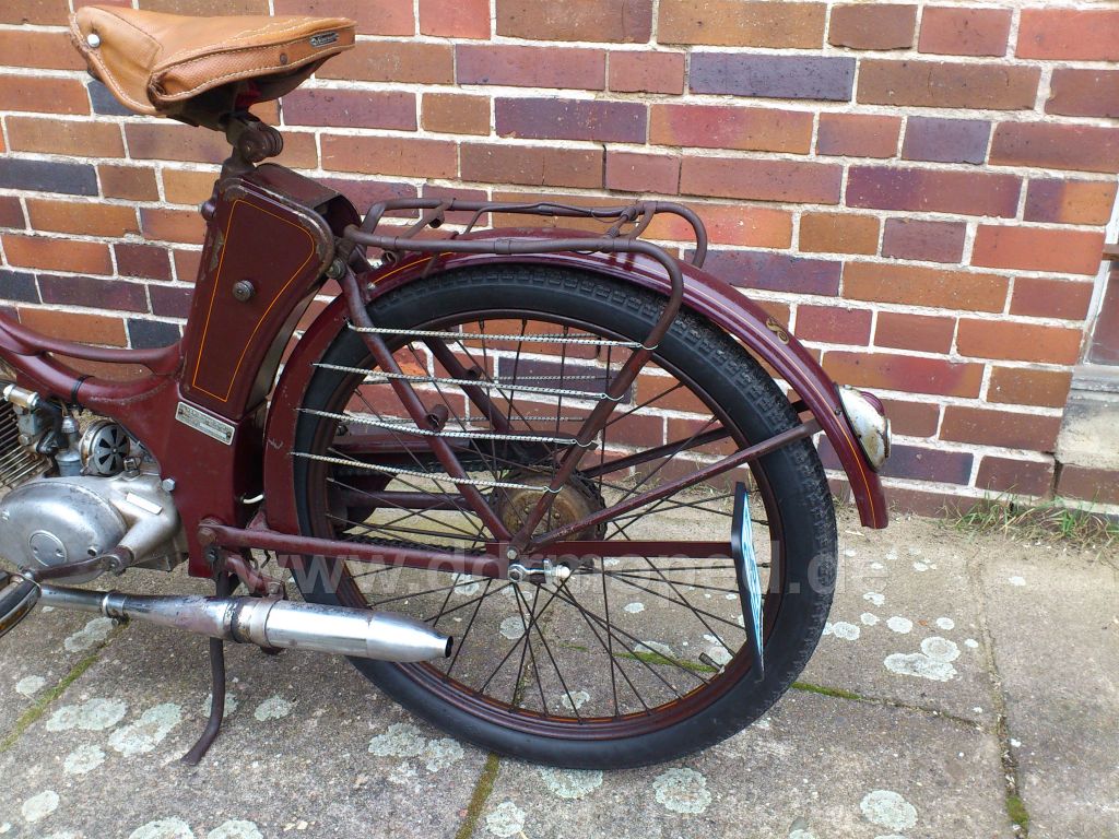

Das Teil wird lecker. Auspuffschelle gehört gedreht, sprich Schraube an der Unterseite. Endstück noch ein Stück drehen. So dass es durch die Schräge die Abgase von der Felge wegbläst. So ist es zumindest gedacht. In der Praxis funktioniert es kaum. Das ist der Grund warum bei jedem sonst so verfaultem Essi die hintere Felge in der Regel immer sehr gut erhalten ist.

Alle klar !

Hallo Robert,

Hallo Robert,  Denke dran Bowdenzüge unter den Tank
Hallo Schubi,
Danke für den Tipp !
Ist auch erledigt...

QUOTE (der Lehmann @ 20.01.2017, 21:39)
Jetzt ich noch!
Die Endtülle vom Auspuff passt nicht zum Baujahr 59. tongue.gif wink.gifh
Das ist n SR1 Auspuff oder?
Mein 57´war von der Öffnung her kleiner, meinte ich.

Geschrieben am: 21.01.2017, 10:09
Das Endstück vom SR1 war doch gerade, schräg kenne ich es nicht.

Achso,
Ich war der Meinung 57 war es schräg.

Geschrieben am: 21.01.2017, 18:16
Also beim 56iger sah es so aus, später weiß ich dann auch nicht.

QUOTE (Paulisch @ 21.01.2017, 10:00)
Jetzt ich noch!
MfG Paulisch
Der gezeigte Auspuff sollte ein früher SR2 Bj 57 mit der 22mm Öffnung sein, wenn ich die Bilder richtig deute...

Bowu, ORDNUNGSGONG ph34r.gif - du weißt doch, ich finde immer was!!! cool.gif
Zieh mal bitte die Strippe für die hintere Funzel durch die Aufnahme unter dem Rahmen, die haben die Inschennnöre nicht umsonst dort drangepappt...
Und knall die Auspuffschelle bloß nicht so dolle an die Blechstütze dranne, da wirken ganz schöne Kräfte. blink.gif Ich glaube, das muss alles bissel Spiel haben dort unten, sonst sieht es bald so aus: ermm.gif cry.gif
