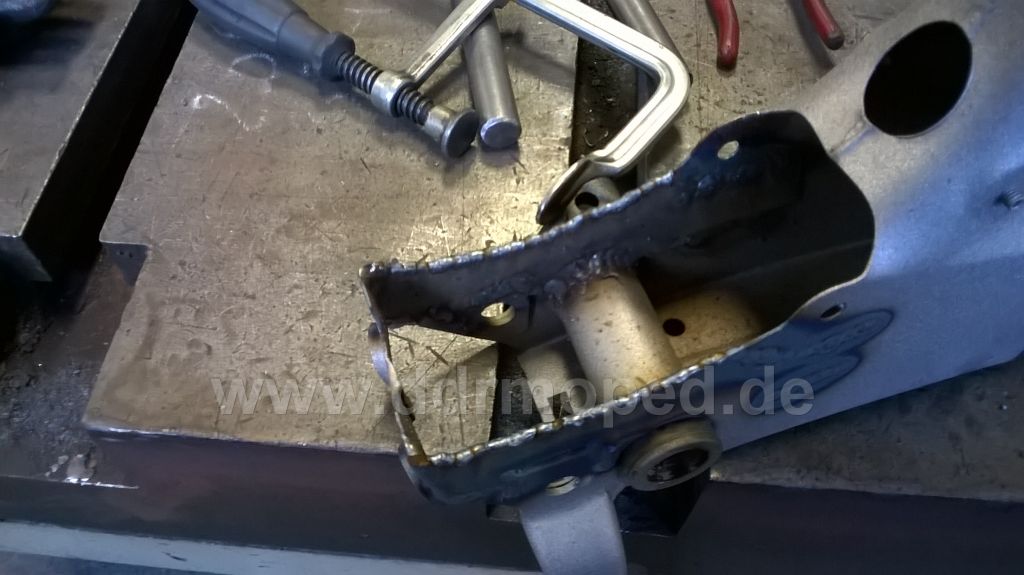

So sah es bei mir auch aus, kommt vom Schwingen der Halterung, durch die Hebelwirkung reißen fast alle Rahmen da, kommt auch von “auf dem Ständer antreten“

Und knall die Auspuffschelle bloß nicht so dolle an die Blechstütze dranne, da wirken ganz schöne Kräfte. Ich glaube, das muss alles bissel Spiel haben dort unten, sonst sieht es bald so aus:
Also ich denke da werde ich keine Probleme bekommen. Habe doch Bleche von Marschall Schukow..s
Grüße Robert

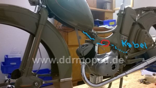

Zieh mal bitte die Strippe für die hintere Funzel durch die Aufnahme unter dem Rahmen, die haben die Inschennnöre nicht umsonst dort drangepappt...
Zieh mal bitte das Kabel fürs Rücklicht durch die extra dafür vorgesehene "Aufnahme" am Rahmen ( überhalb des Vergasers ), das haben die Entwickler extra dafür vorgesehen. laugh.gif - meinte er.
Mfg Andi

QUOTE (Bockwurst-mit-Senf @ 24.01.2017, 21:17)
Man verzeihe mir meine virtuellen Zeichenkünste, aber das wesentliche war zu erkennen laugh.gif
Mfg Andi
Bitte vergesst nicht, ich bin Essi anfänger. Meine Grundlage war nicht gerade die Originalste.
Ich weiß was ich zu tun habe !

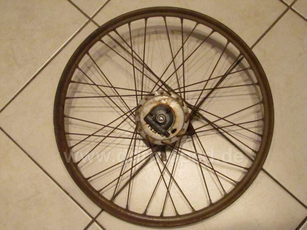

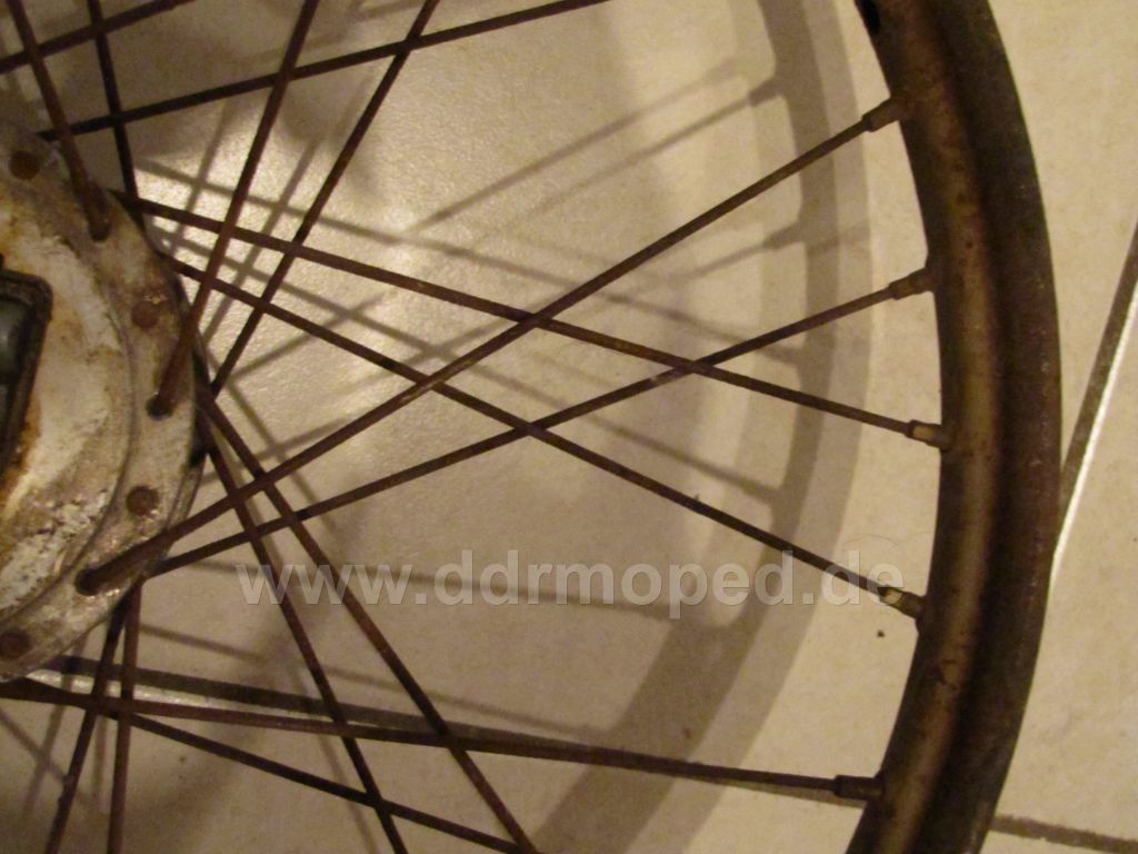

Ich hänge hier mal noch paar Speichenbilder ran, ist original Baujahr 1961 Vorderrad. Das ist das einfachere Schema, ich hoffe, du kannst was damit anfangen. Die linke Seite "eilt" der rechten um ca. 1cm Versatz in der Lochreihe voraus...
Du musst in Fahrtrichtung denken, dann ist es nicht sooo schwer. Die "vordere" Speiche steckt von innen durch die Nabe nach außen und drückt sich (gedanklich) in die Straßendecke.
Die danach folgende Speiche steckt man von außen zur Nabenmitte in das Loch rechts daneben, diese zeigt im Sitz mit fast 180 Grad von der vorherigen Speiche (dem "Vorläufer") weg. Lochabstand zwischen den jeweiligen Speichen ist immer 4x, also immer 3 Stück aus einer "Fremdgruppe" dazwischen, es ist nichts gekreuzt!

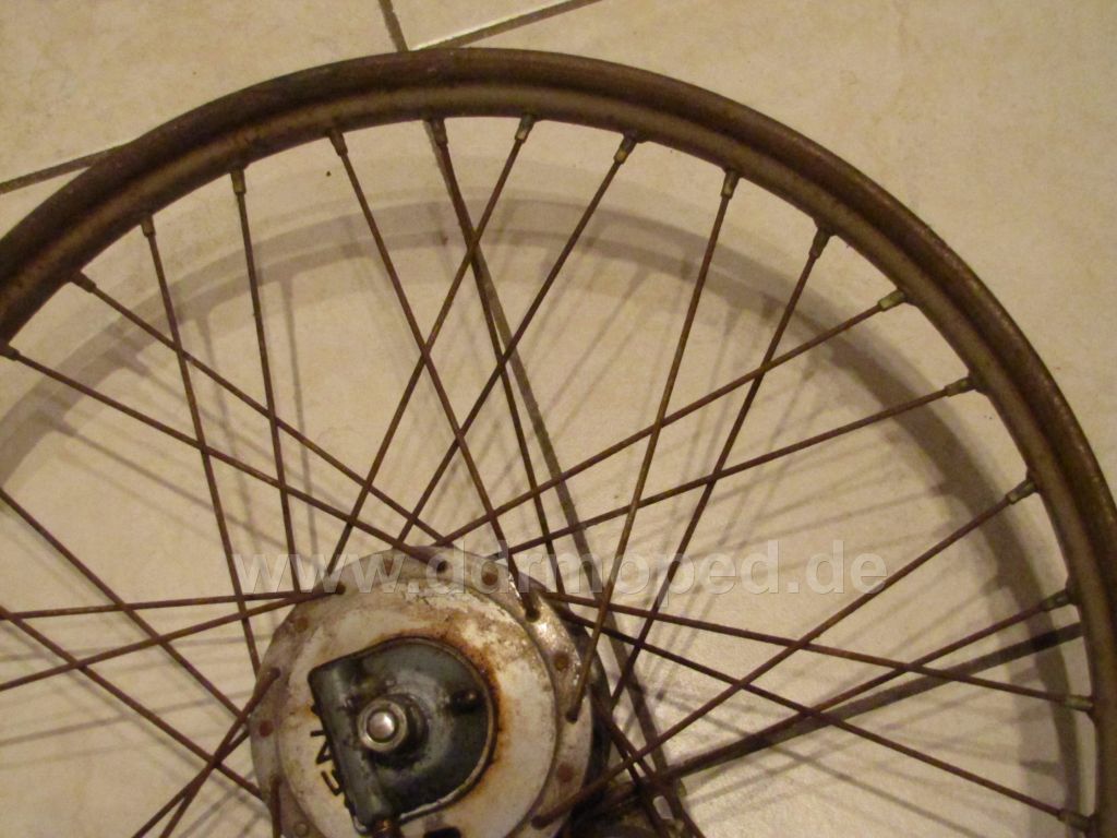

linke Seite Vorderrad

Jede zweite Speiche in der Nabe ist "gleichgerichtet", also einmal von innen nach außen, dann von außen nach innen stecken, dann wieder von innen nach außen usw...
Ich habe beim Neueinspeichen erst einmal alle Speichen der Reihe nach in die Nabe gefädelt und dann erst in die Löcher der Felge geführt. Man erspart sich dadurch ne Menge Speichensalat! ohmy.gif
ICH für meinen Teil finde das praktischer, muss aber jeder selbst probieren... wink.gif

nochmal ein Detailfoto
