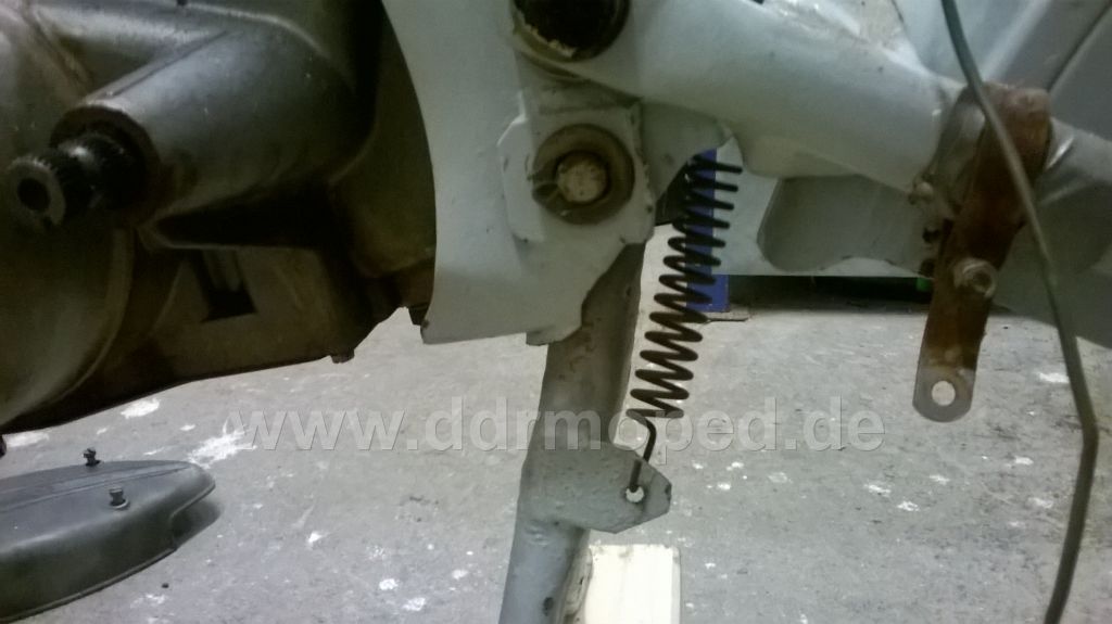

Das ist ein geschweißter Rohrständer. Die Zugfeder ist unten Links in die rechteckige Aussparung eingehangen. Sieht man nicht so gut auf dem Bild.
Ich versuche heute Nachmittag mal ein besseres Bild zu machen.

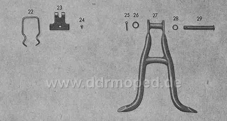

An den Rohrständer gehört keine Zugfeder, sondern diese gebogene
Spange (22), in welche der Ständer direkt einrastet:

Habe mal versucht ein besseres Bild zu machen.
@ Wolfgang: Hast Du eventuell auch eine Positionsbezeichnung für dein Baugruppenbild ?

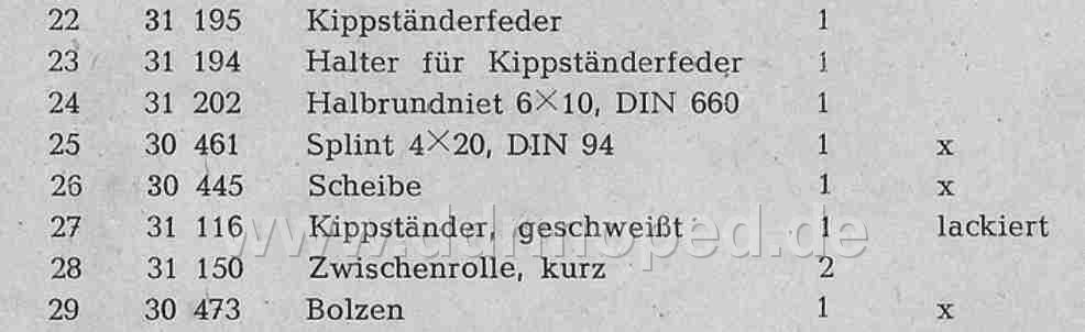

Du musst Dir mal einen Ersatzteilkatalog zulegen; den wirst Du noch öfters brauchen!

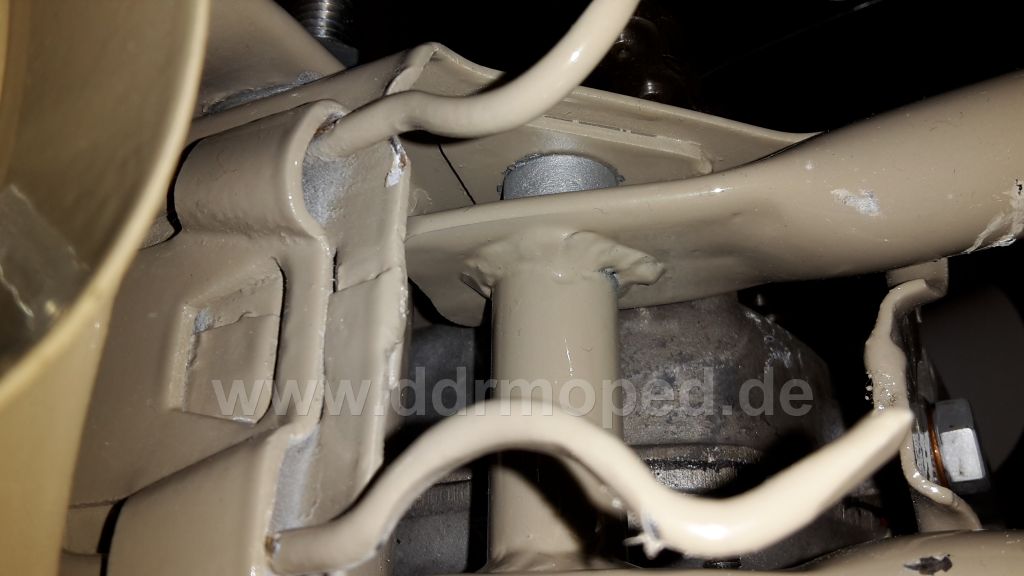

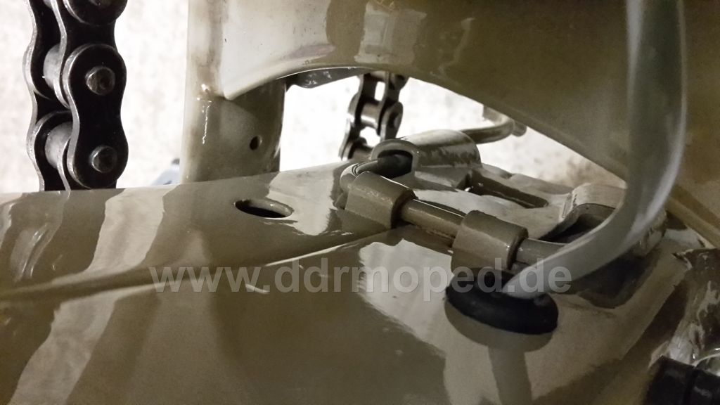

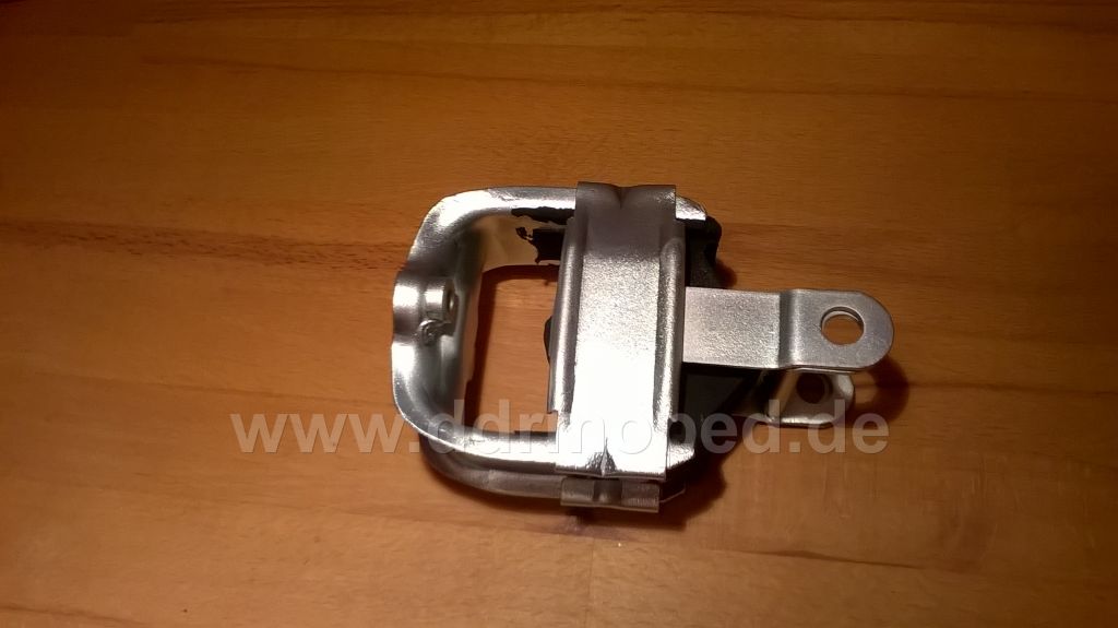

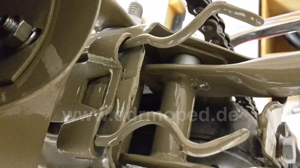

Ich hab dir mal gerade noch ein paar Fotos gemacht, wie das aussieht.
Gruß Wolfram
Der Prinz
Geschrieben am: 10.11.2015, 20:00
Beiträge: 202
Mitgliedsnummer.: 7755
Mitglied seit: 06.11.2014
Gruß Wolfram
Der Prinz
Geschrieben am: 10.11.2015, 20:07
Beiträge: 202
Gruß Wolfram
Der Prinz
Geschrieben am: 10.11.2015, 20:08
Beiträge: 202
Gruß Wolfram
Der Prinz
Geschrieben am: 10.11.2015, 20:10
Beiträge: 202

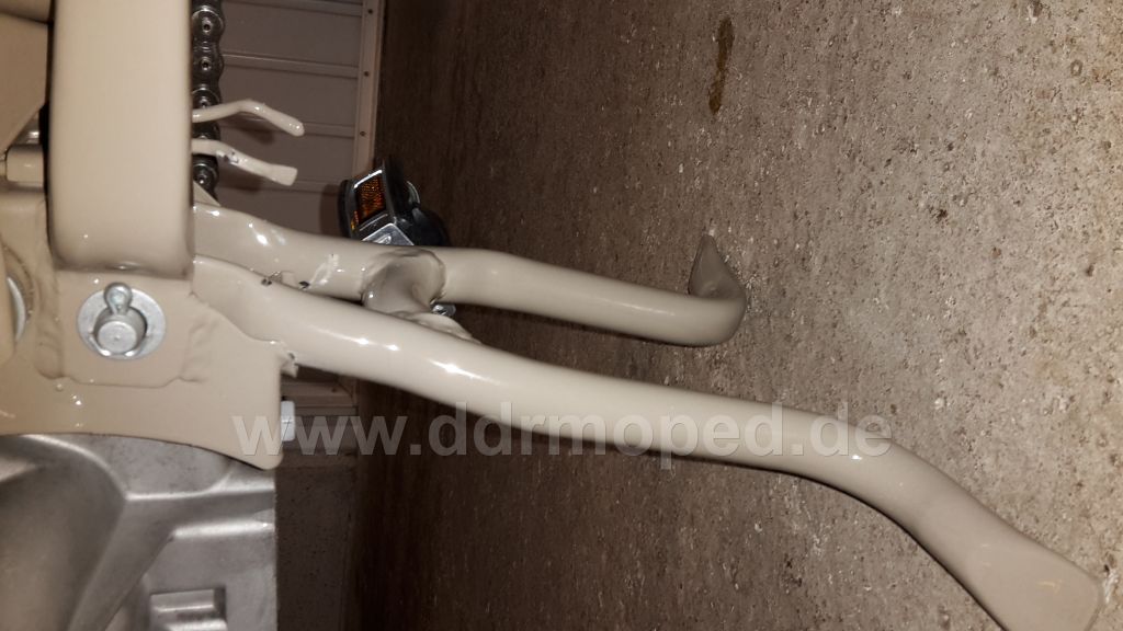

Und so sieht der Ständern von der Seite aus.
Gruß Wolfram
Der Prinz
Geschrieben am: 10.11.2015, 20:24
Beiträge: 202
Ich hoffe du kannst mit den Bildern ein bisschen was anfangen. Im zusammen gebauten Zustand kann man das gar nicht so gut fotografieren. An deinem Ständer ist eine DDR Reparatur vorgenommen wurden. Das mußte halt einfach nur seinen Zweck erfüllen. Da War das egal, ob das original war. Ich lade mal hier noch ein anderes Foto hoch, zu den Nieten. ... wink.gif
Gruß Wolfram
