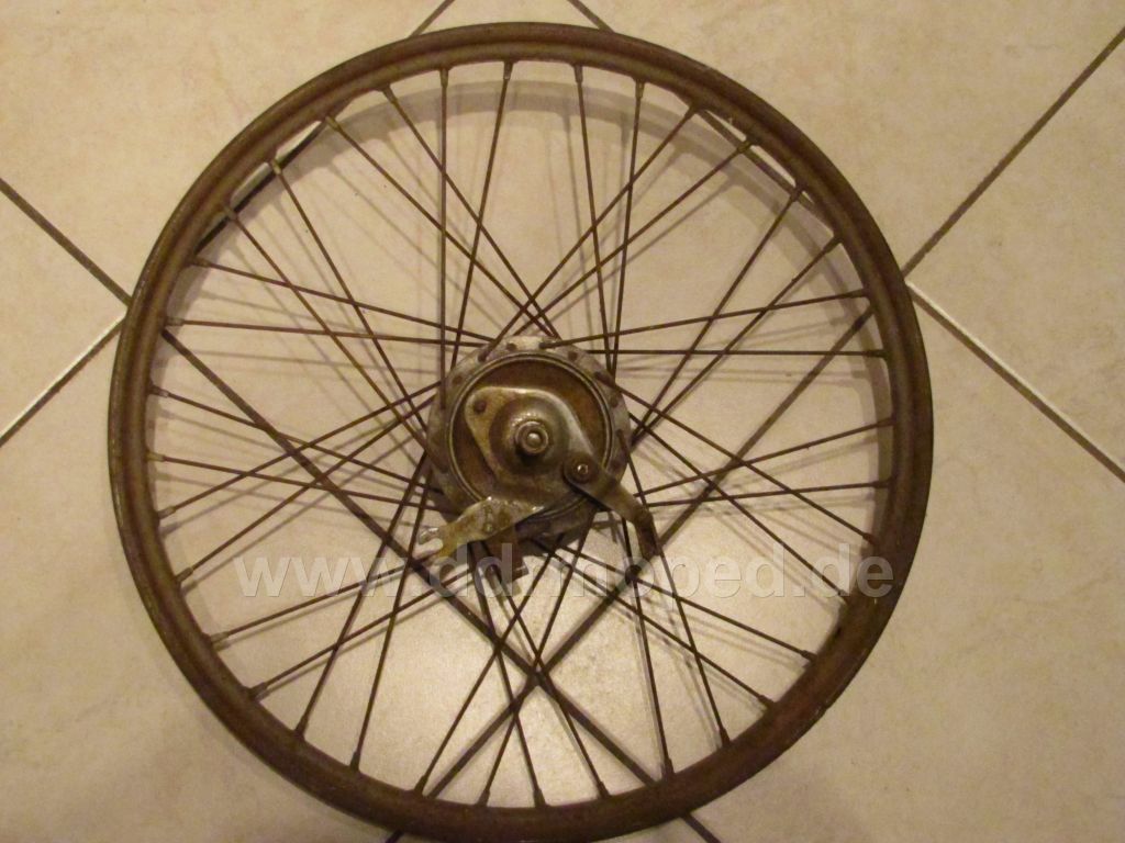

Hier nochmal die rechte (Brems-)Seite, man sieht sehr gut: Die rechte Seite "hinkt" der linken ein klein wenig hinterher, das ist genau ein Lochabstand auf dem Felgenkreis!
Ich hoffe, ich konnte es einigermaßen rüberbringen und du brauchst nicht wieder nen Dränsleeedor... _console.gif
Falls du gar nicht weiterkommst, kannst du dir die Dinger wie schon besprochen auch gern mal ausborgen! Warte aber noch mit dem Hinterrad, das ist ein wenig anders verdrahtet!!!

QUOTE (SR2 @ 25.01.2017, 21:22)
Ich hänge hier mal noch paar Speichenbilder ran, ist original Baujahr 1961 Vorderrad. Das ist das einfachere Schema, ich hoffe, du kannst was damit anfangen. Die linke Seite "eilt" der rechten um ca. 1cm Versatz in der Lochreihe voraus...
Du musst in Fahrtrichtung denken, dann ist es nicht sooo schwer. Die "vordere" Speiche steckt von innen durch die Nabe nach außen und drückt sich (gedanklich) in die Straßendecke.
Die danach folgende Speiche steckt man von außen zur Nabenmitte in das Loch rechts daneben, diese zeigt im Sitz mit fast 180 Grad von der vorherigen Speiche (dem "Vorläufer") weg. Lochabstand zwischen den jeweiligen Speichen ist immer 4x, also immer 3 Stück aus einer "Fremdgruppe" dazwischen, es ist nichts gekreuzt!

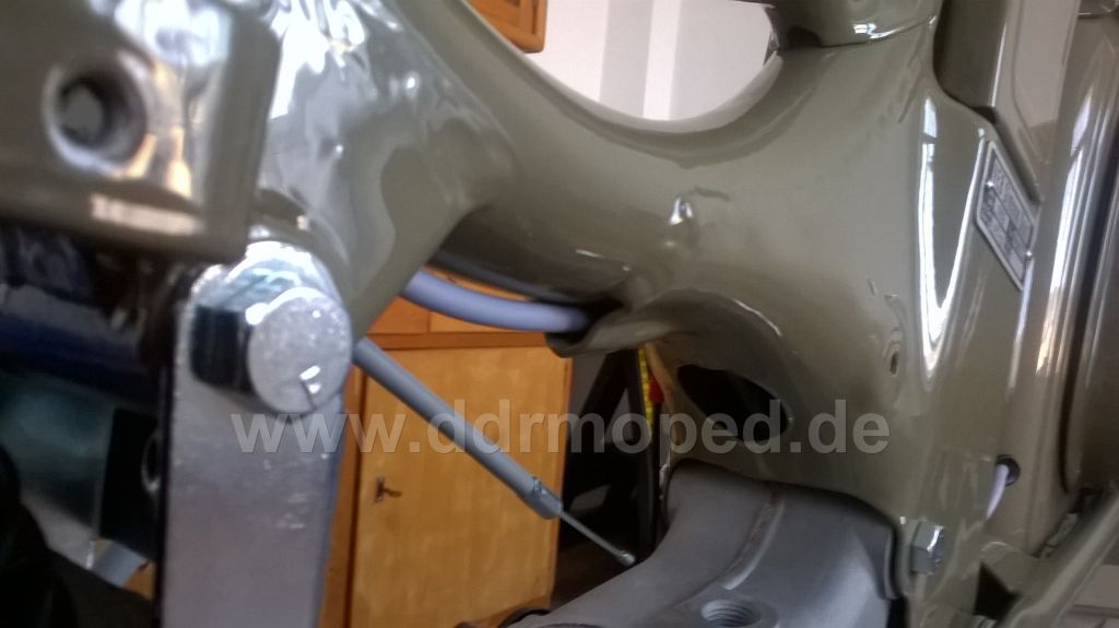

Zieh mal bitte die Strippe für die hintere Funzel durch die Aufnahme unter dem Rahmen, die haben die Inschennnöre nicht umsonst dort drangepappt...

Robert, gut gemacht! _clap_1.gif Wobei, der "F"-Schraubenkopf könnte noch bissel gerader... hmm.gif laugh.gif

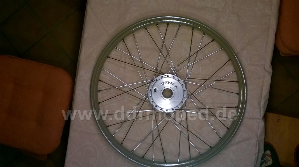

das Vorderrad:
Grüße Robert

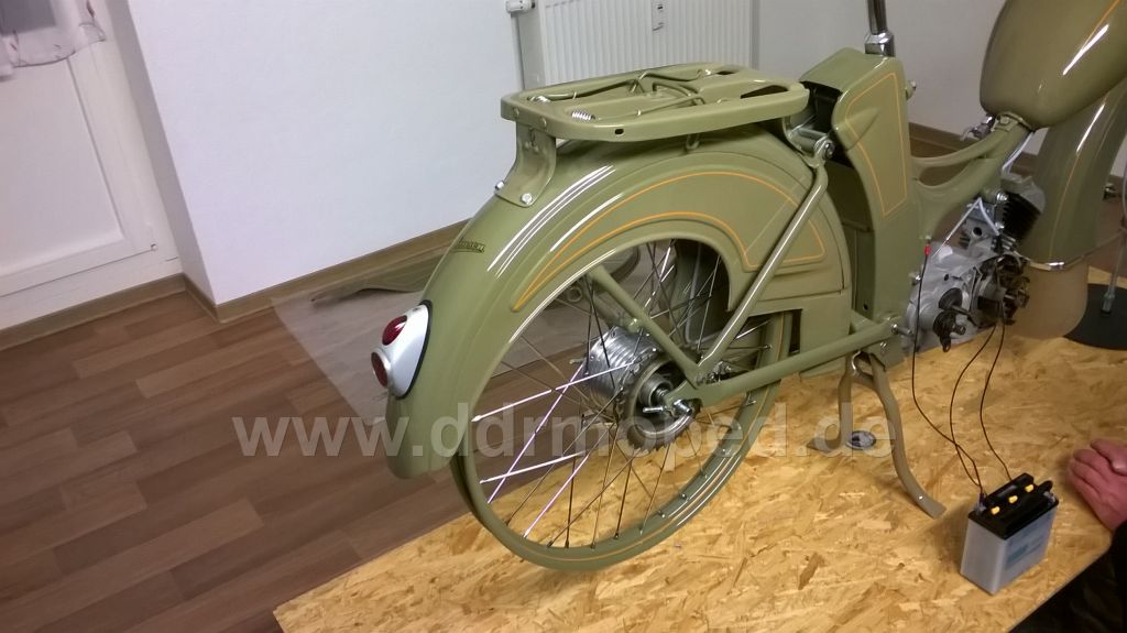

eine kleine Anprobe musste sein....

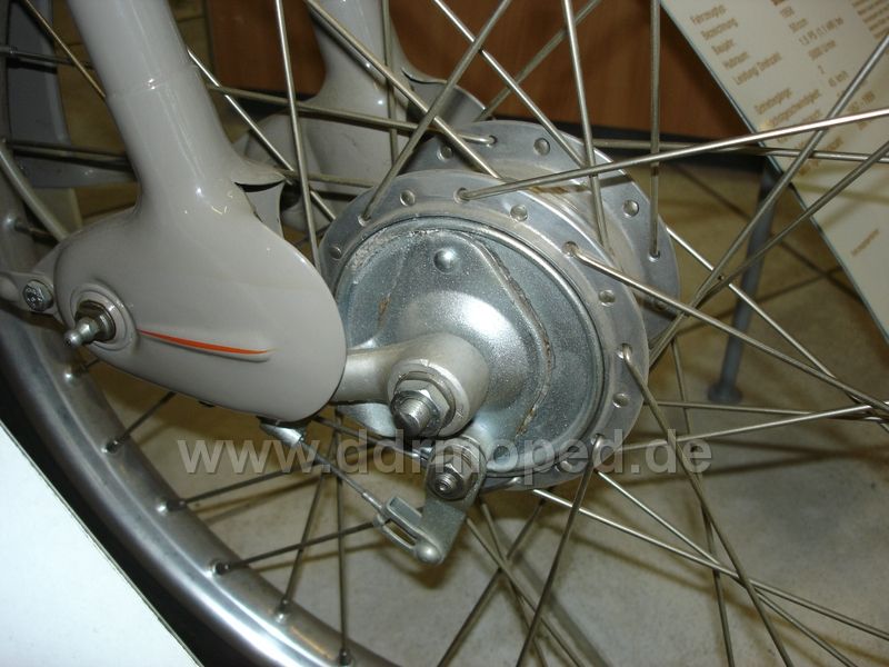

Robert ich wollte dir schon lange mal dieses Bild (SR 2, Museum in Suhl) zeigen. Da kannst du sehen, dass auch andere Schrauber das Zinkproblem erfahren mussten. Problem ist einfach, dass die ganze Entrostung-Säurebrühe zwischen die genieteten Flächen läuft. Wenn man dann nicht sofort Gegenmaßnahmen einleitet, fängt es an zu blühen.
Daher ist es besser, an dieser Stelle zu chromen (also wie original).

Das sieht schei... aus. Mir war das mit dem Chrom nicht so richtig bewusst. Die Chromer haben mir versprochen,dass Matt hin zu bekommen. Lassen wir uns mal überraschen.

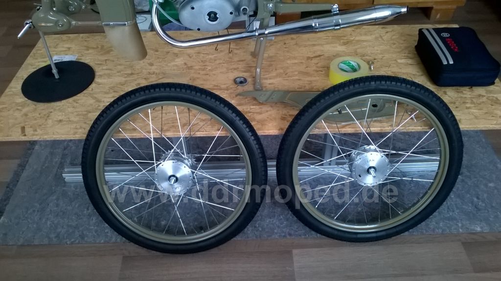

Geschrieben am: 17.02.2017, 21:14
Beiträge: 880
Mitgliedsnummer.: 8514
Mitglied seit: 26.10.2015
An dieser Stelle mal wieder was neues.
Jetzt noch auf die Bremsankerplatten warten und dann gehts endlich der Vollendung entgegen.
