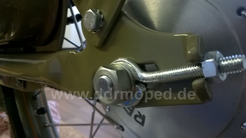

Ich habe vor die Kettenspanner Scheiben verbaut, ist das richtig??

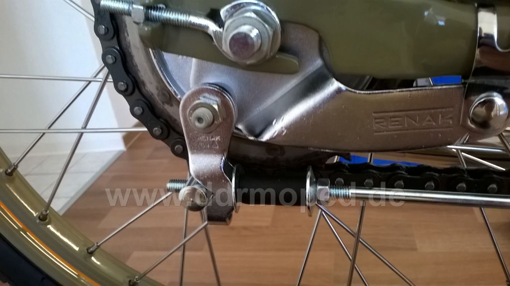

Als letztes ein Bild von der Hinterradbremse, ich hoffe es ist richtig so.
Im Originalzustand kommt links das Distanzstück zwischen Konus und Gegenmutter. wink.gif
Die Bremsstange ist wohl ein Nachbau!? Die 59er hatte kein Gewinde. Der Einstellnocken ist vom SR 2E. wink.gif
Das mit den U-Scheiben und den Kettenspannern passt so. wink.gif Die Spanner würde ich aber noch etwas zubiegen und bitte noch U-Scheiben unter die M6 Muttern. cool.gif

Hallo Jürgen,
Danke für deine Tipps!!!

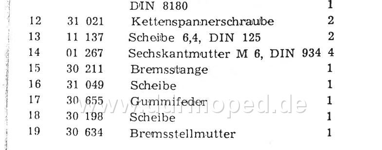

Auf der rechten Seite hätte ich keinen Platz für das Distanzstück, liegt sicher am Kugellagerumbau.
Die Bremsstange habe ich auf einem Teilemarkt erstanden, war froh als ich eine hatte.

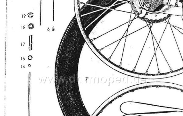

In meinen Ersatzteilkatalog ist sie so beschrieben: Bilder folgen
Grüße Robert

Bockwurst-mit-Senf
Geschrieben am: 27.08.2017, 09:01
Beiträge: 880
Mitgliedsnummer.: 8514
Mitglied seit: 26.10.2015

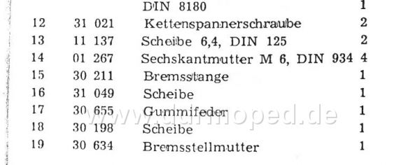

die entsprechende Tafel:

Bockwurst-mit-Senf
Geschrieben am: 27.08.2017, 09:05
Beiträge: 880
da die 14 ja eine M6 Mutter sein soll, bin ich jetzt etwas verwirrt. _uhm.gif

Geschrieben am: 27.08.2017, 17:16
Sorry Robert, ich meinte das mit dem Distanzstück links! Habe es im Beitrag berichtigt. huh.gif

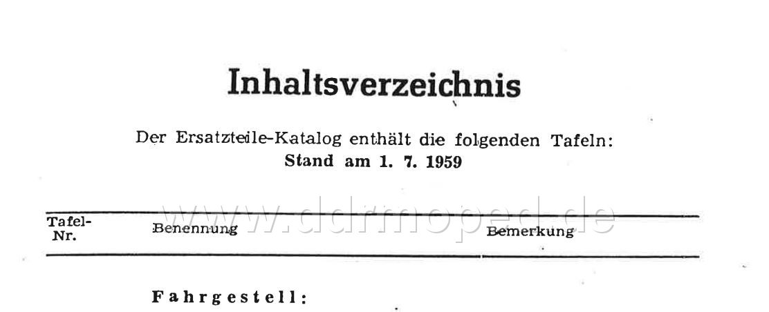

Nochmal zur Bremsstange für dich als Originalfreak. Die Kataloge sind dazu nicht passend, da diese alle die 57er Ausführung zeigen. 59 gab es kein Gewinde mehr. Ich schicke dir bei Gelegenheit ein Bild. wink.gif

hmm.gif ... die Kettenspanner auf den Fotos oben sind doch falsch herum montiert.
Wenn die Radmutter festgezogen wird, werden die Kettenspanner doch aufgespreizt.
Ich würde die Spanner umdrehen....

Geschrieben am: 27.08.2017, 18:42
Die kannste nicht drehen, da diese gekröpft sind.
Ok, na dann rechter Spanner nach links und linker Spanner nach rechts. smile.gif

Geschrieben am: 27.08.2017, 20:34
QUOTE (andifmt @ 27.08.2017, 21:30)

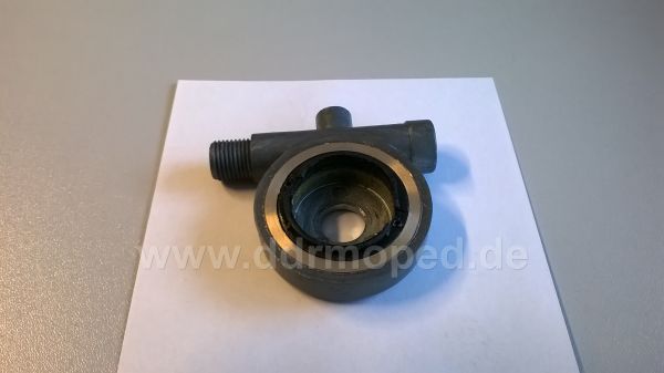

Ich brauche eure HILFE !!!
Ich habe mich heute an meinen kleinen Tachoantrieb gewagt. Hat wie in Norberts ausführlicher Beschreibung auch alles funktioniert.
Leider ist der Dicht- und haltering fürs Schneckenrad nicht mehr zu gebrauchen. cry.gif
Wahrscheinlich haben da schon so manche von außen versucht den ring zu entfernen.
Ich habe bei einer bekannten Suchmaschine danach gesucht aber nix gefunden weep.gif
Dies müsste doch ein Normteil sein???
Vieleicht könnt Ihr mir weiterhelfen????
Ich wäre für jeden Rat dankbar, da der Antrieb wunderbar funtioniert, nur leider nicht im Gehäuse bleibt.
Grüße Robert
Meine Fahrzeuge:
SR 2 von 1959 --> Gligg
S 51 N von 1986 --> Gligg
MKH/M2 von 1981 --> Gligg
Geschrieben am: 28.08.2017, 19:24
Ich kann mir nicht vorstellen, dass das ein Normteile sein soll.
Robert du sitzt doch an der Quelle. Lasse dir doch einfach einen Ring aus Alu drehen.

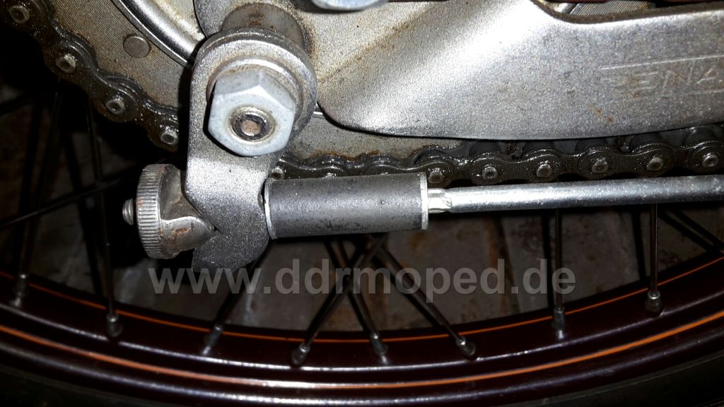

Hier noch der Vollständigkeit halber die original 59er Ausführung der Bremsstange.
