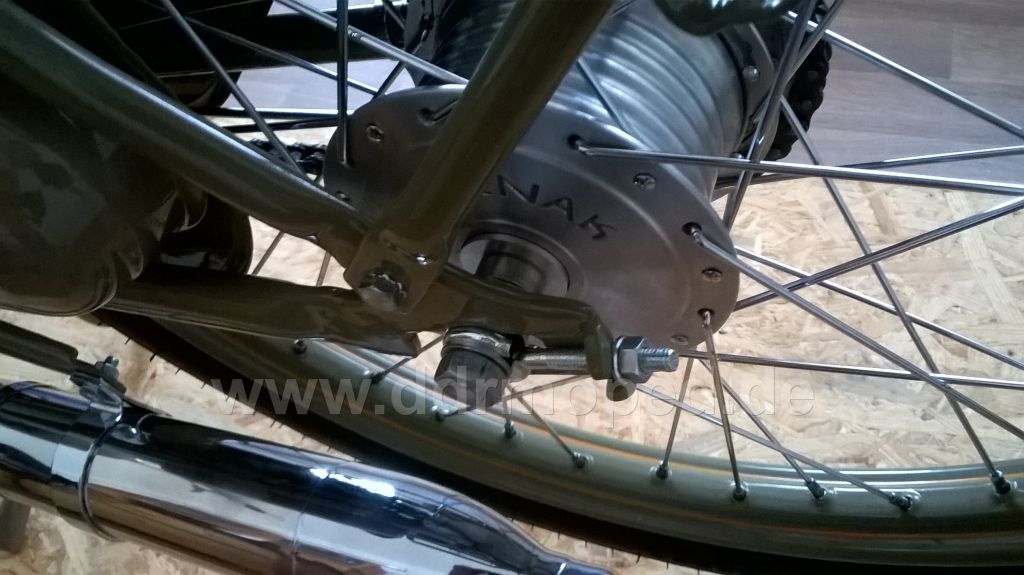

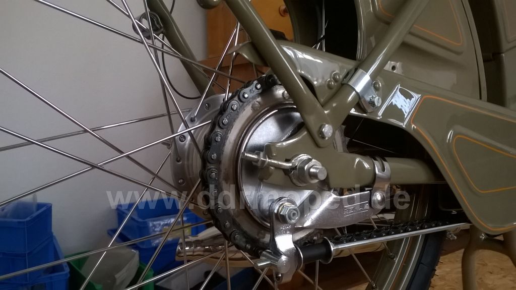

Die Kettenspanner scheinen nicht gekröpft zu sein tausch mal die Seiten bitte damit sie sich nicht aufbiegen beim Festschrauben der Achsmuttern. Aber dabei die Spanner drehen.

Ich habe das Hinterrad noch einmal umgebaut. Jetzt sollten die Kettenspanner richtig sitzen! wink.gif
Das Bremshebelchen hat seine ordnungsgemäße Befestigung bekommen.
Grüße Robert

linke Seite

Geschrieben am: 05.09.2017, 17:49
Robert die Zahnscheiben an der Strebe würde ich entfernen. Die ruinieren nur den Lack. Ansonsten weiter so. thumbsup.gif

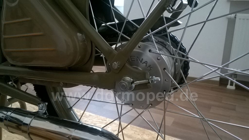

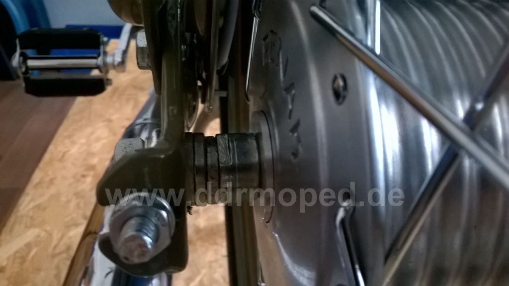

Deswegen war das Rad nochmal draußen:
Ich habe noch eine Aluscheibe angefertigt, um das Kugellager zu verstecken. Die Scheibe hat natürlich einen kleinen Bund bekommen um beim anziehen der Mutter, nur auf den Innenring des Lagers zu drücken.
Sie steht zwar etwas über, ging leider nich anders zu realisieren. Wenn der Glanz der Scheibe etwas nachlässt sollte das aber eine gute Lösung sein.

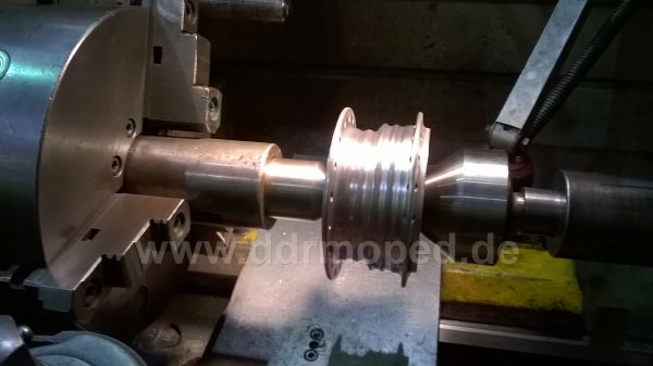

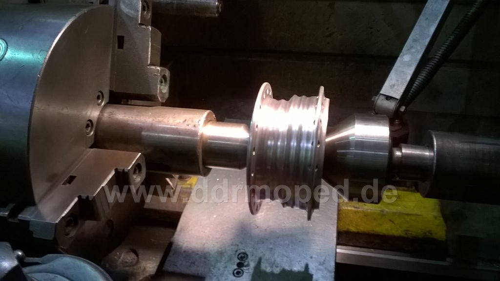

Schaut gut aus. Eine Frage, wie hast du die Nabe behandelt? Glasperle gestrahlt und dann Klarlack? oder Owatrol? oder Natur eloxiert? Würde mich mal interessieren wie die Naben original Oberflächenbehandelt waren und wie man die idealerweise aufarbeitet.

Hallo Otto,
Ich habe das Glück eine Drehmaschine nutzen zu können, macht die Sache sehr einfach.
Zum polieren habe ich dieses Schleifvlies genommen.

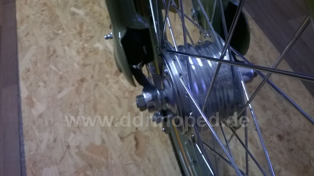

Ist der Tachoantrieb nicht vom SR1 ?
Viele Grüße, Dieter

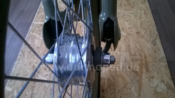

Grüße Robert

Tachoantrieb in Ordnung gebracht.
Danke für die ausführliche Doku! Hat super funktioniert.
Grüße Robert

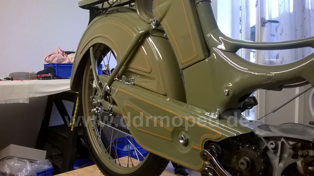

Der Kettenschutz hat die Halterungen für die Luftpumpe bekommen und passt super. wink.gif

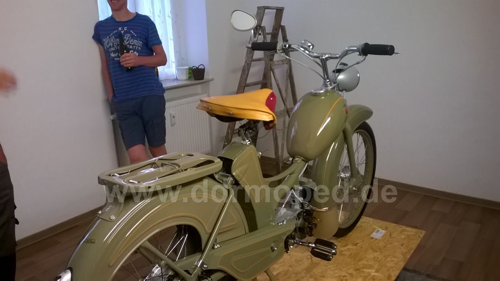

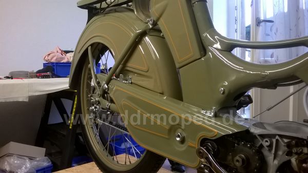

Bockwurst-mit-Senf
Geschrieben am: 06.09.2017, 17:29
Beiträge: 880
Mitgliedsnummer.: 8514
Mitglied seit: 26.10.2015
