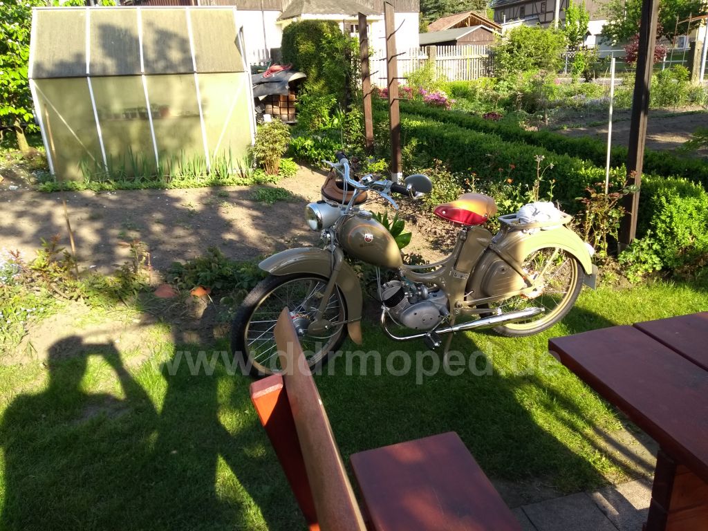

Ich möchte mich hier auch mal wieder zu Wort melden,
als erstes möchte ich mich bei Euch allen!!! für die vielen Tipps und Auskünfte bedanken!! thumbsup.gif
Die Inbetriebnahme mit dem Bierstadt - Helden war ein voller Erfolg! Danke Lutze! _clap_1.gif
Die ersten gut 300 km bin ich schon ohne Probleme gefahren.
Was ist noch zu tun:
das Rücklicht verweigert noch seinen dienst
das Aufblendlicht ebenfalls

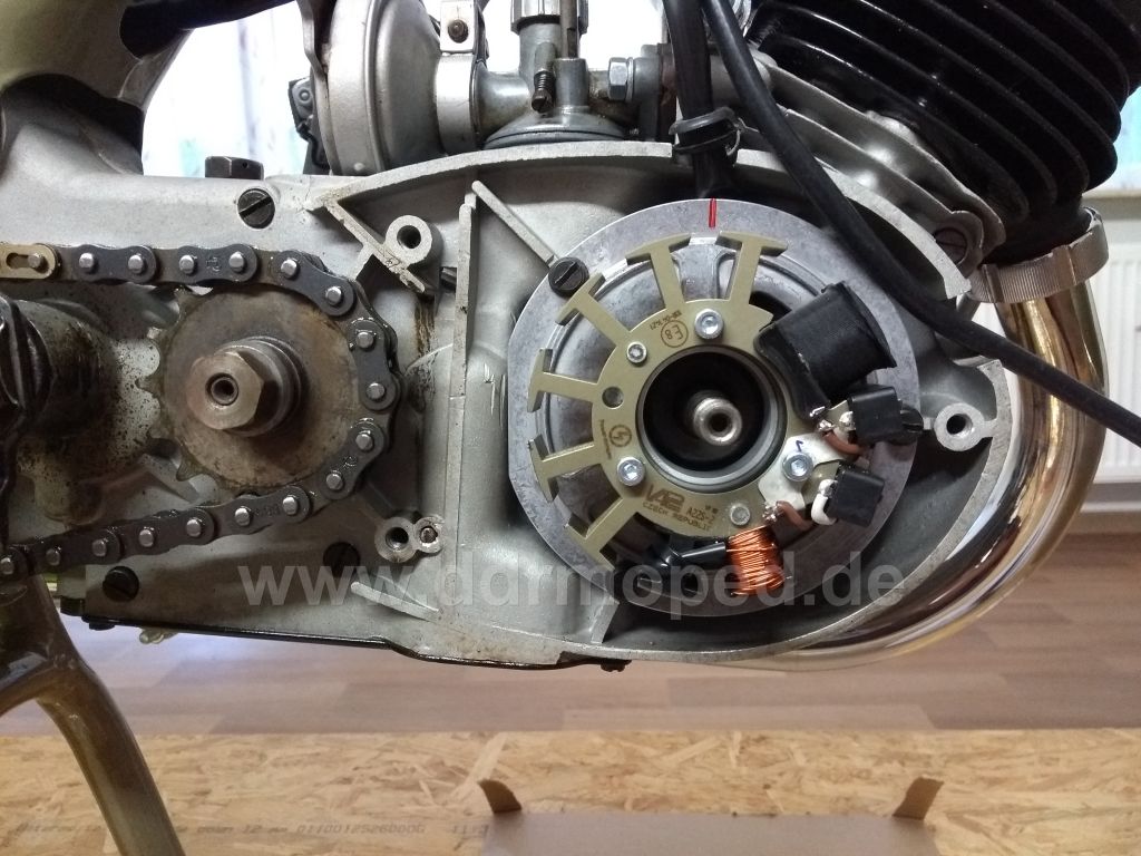

der Tacho will nicht so richtig, hier ist der Fehler schon eingegrenzt...die Nachbau Tachowelle ist zu kurz und "wandert" in der Hülle
die Zündung konnten wir nicht auf 2,5 vor OT einstellen, der Unterbrecher war schon zu ausgeleiert.
Ich habe mich entschieden eine 6V Vape ( Powerdynamo ) zu verbauen
Auch hierzu werde ich berichten und sicherlich ein paar Fragen stellen wink.gif
Grüße Robert

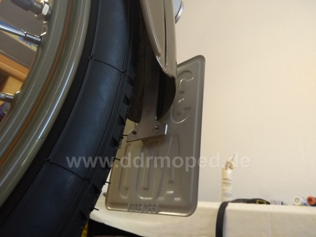

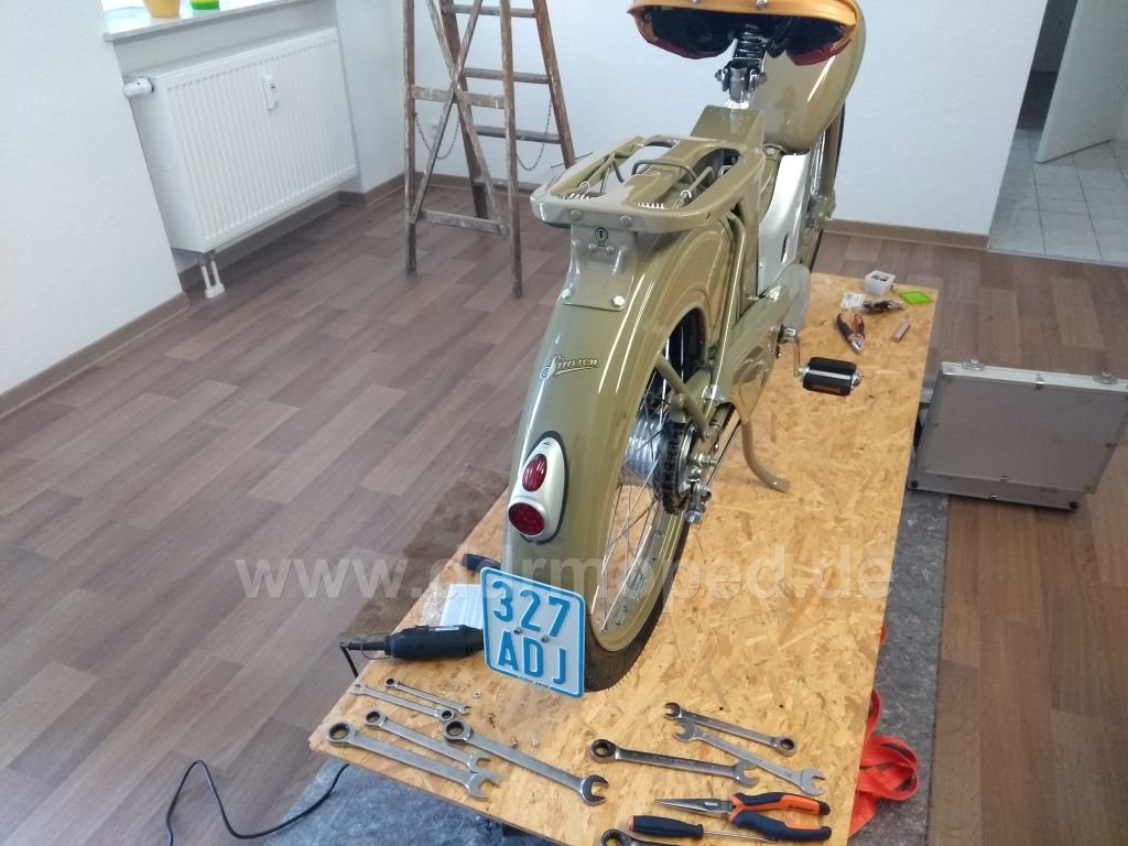

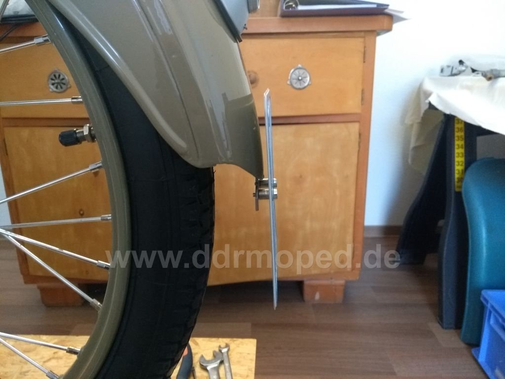

Zum leidlichen Thema Nummernschild,
ich habe mich für eine "mittige" Positionierung entschieden. Zum einen weil es mir dort besser gefällt und weil ich eventuell mal mit unserem guten SachsWolf spreche wink.gif
Vom Grundprinzip bin ich der Variante des "mitverschraubens" am Rücklicht gefolgt:
Grüße Robert

Falls du mal eine Frage zum Einbau der Vape hast,kannst du mich gerne per PN kontaktieren. Ich habe mir vor kurzem aus Frust über ständiges Versagen der Nachbauteile solch Zündung gekauft und eingebaut. Der Einbau ist sehr gut beschrieben.

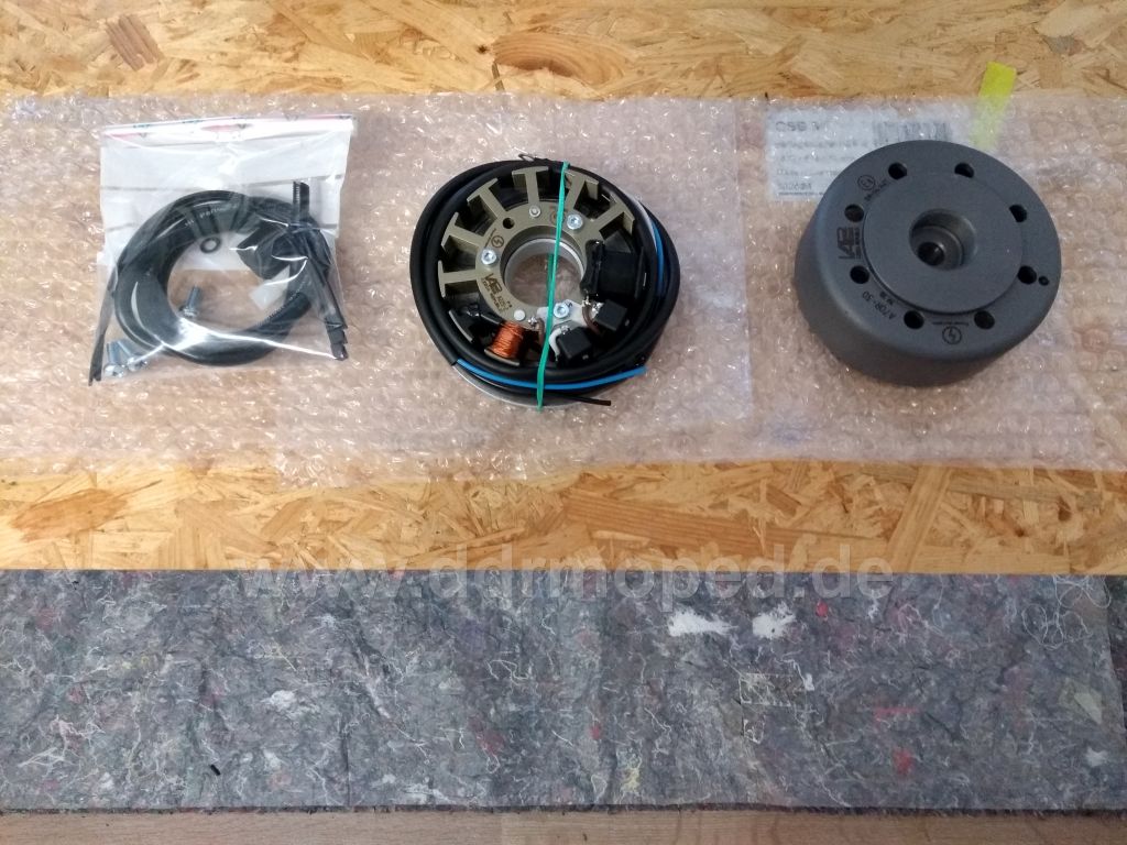

Grüße Robert
Meine Fahrzeuge:
SR 2 von 1959 --> Gligg
S 51 N von 1986 --> Gligg
MKH/M2 von 1981 --> Gligg
Bockwurst-mit-Senf
Geschrieben am: 01.06.2018, 20:34
Beiträge: 880
Mitgliedsnummer.: 8514
Mitglied seit: 26.10.2015
Auf den ersten Blick sehen die Teile sehr sauber gearbeitet aus.
Die Beschreibung ist sehr gut ausgeführt und in guter Qualität gedruckt.
