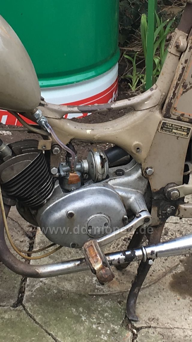

| QUOTE (Bockwurst-mit-Senf @ 02.06.2018, 10:18) | | QUOTE | | Robert wo ist die Dämpfungskappe auf dem Luftfilter und der Anssugschlauch? |
Ähm.... war die nicht erst bei den "E"-Modelen verbaut??
Diese Variante wurde schon versuchsweise bei den letzten Einsern ausprobiert. Beim SR 2 und 2E waren die Dämpfungskappe und der Ansaugschlauch Standart.
Ob mit oder ohne muss man probieren. Wenn der Vergaser und die Zündung optimal eingestellt sind, müsste die höchste Leistung mit Kappe und Schlauch zu erzielen sein. Mit der Größe der Luftdüse im Schlauch kann man noch etwas experimentieren. Richtmaß sind so etwa 14 mm.

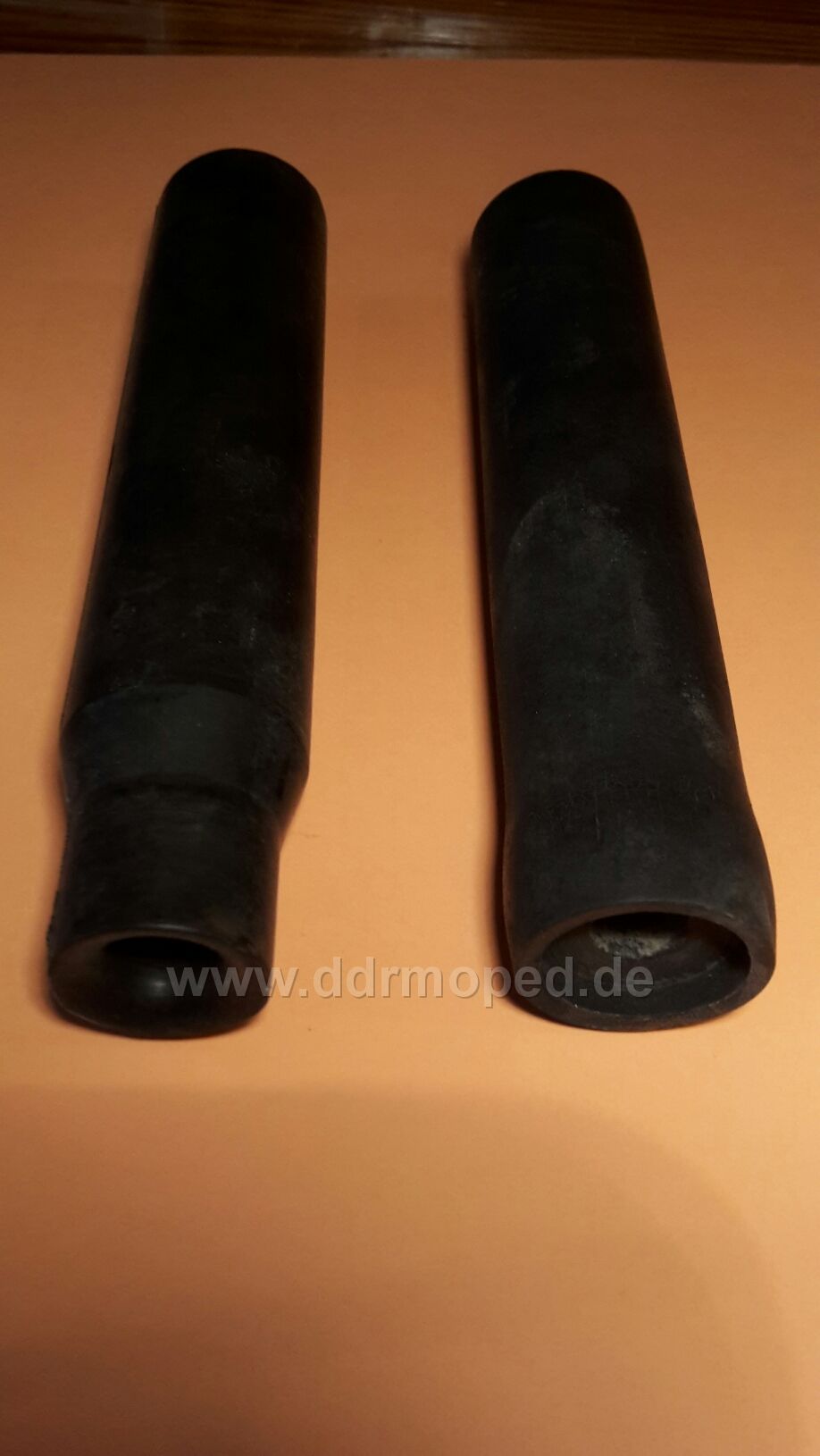

| QUOTE | Mit der Größe der Luftdüse im Schlauch kann man noch etwas experimentieren. Richtmaß sind so etwa 14 mm.
 jetzt bitte Bilder vom Kappe, Schlauch usw. das habe ich noch nicht in der Hand gehabt.

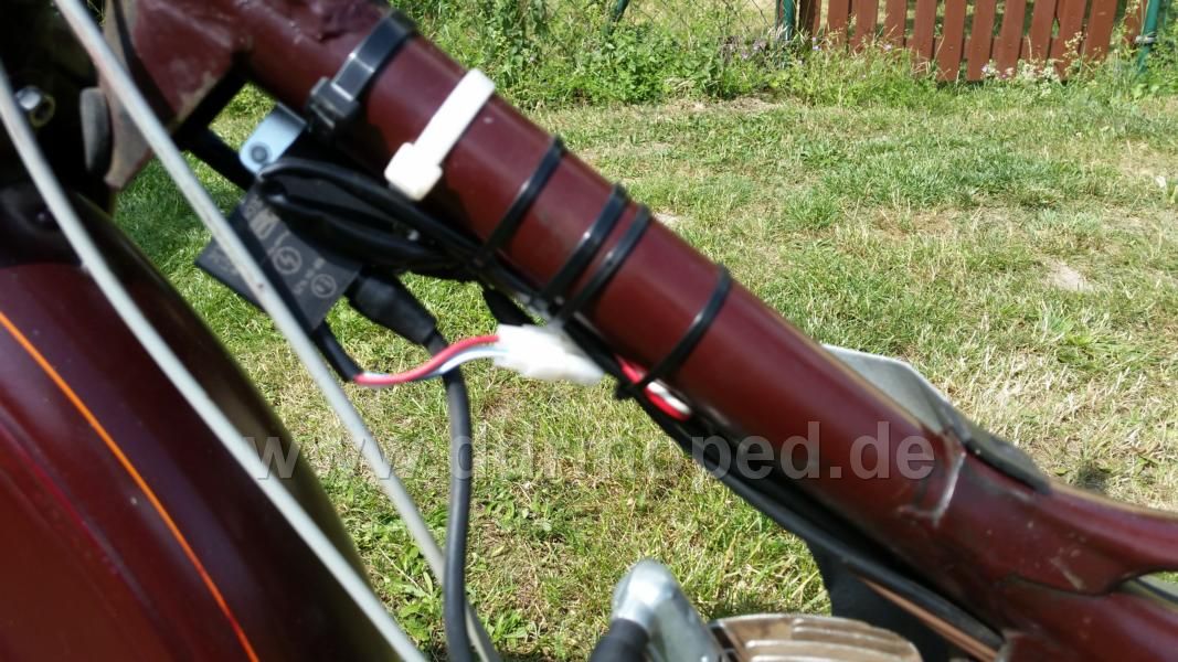

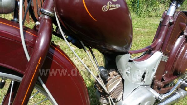

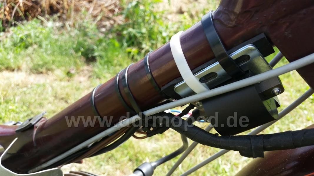

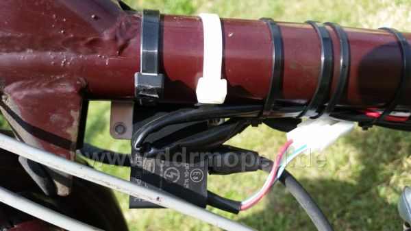

Bowu, auf deine dudu-Liste muss noch der Punkt - millimetergenaue Ausrichtung der Nabenputzringe
Die eiern noch ganz schön während der Fahrt, das kann so nicht bleiben... An sonsten
vorwärt S imme R, 1 rückwärt S nimme R ... 2Unter der Webadresse http://www.urlaub-radeberg.de/ gibt es die aktuelle SR-Liste zum Downloaden! --> Update 12/18 ist raus, 9 Neuzugänge eingetragen! Niemand hat die Absicht, eine Mauer zu errichten!
| SR2 |
Beiträge: 2651
Mitgliedsnummer.: 88
Mitglied seit: 29.06.2005
Ja Jürgen, da werde ich wohl noch mal das Zimmer mit Ausblick sowie die Lehre aufsuchen (müssen)!
| Bockwurst-mit-Senf |
Beiträge: 880
Mitgliedsnummer.: 8514
Mitglied seit: 26.10.2015
Danke Jürgen für das Bild! Auch Matze vielen Dank für die Mühe mit den Bildern!! Deine Variante ist natürlich sehr praktisch ! Mir persönlich wäre das aber zu auffällig, die Spule vieleicht nicht, aber am Zündkabel sieht man es ja sofort. Habe ja auf 36 Seiten versucht so gut und original wie möglich zu arbeiten wie ich kann. Bin zur Zeit am überlegen und probieren, mal sehen was dabei raus kommt... Werde weiter berichten!
