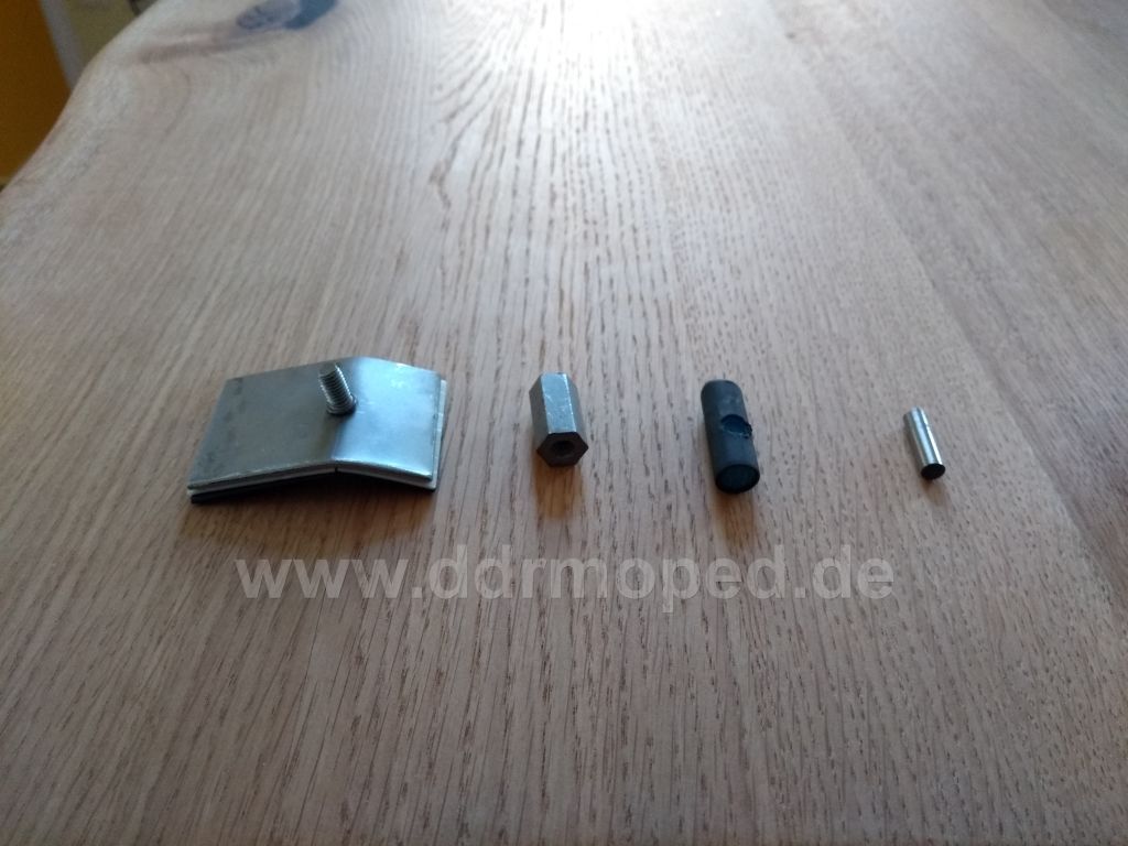

Als erstes musste eine geeignete Lösung für die Befestigung der Zündspule her.
Ziel sollte sein:
Sie muss fest sein,
Sie muss mon/-demontierbar sein
und zuletzt war noch der anspruch keine Bohrungen oder anderen Veränderungen am Original zu verursachen.
Hier die Lösung:
von links nach rechts benannt:
Andruckblech mit Schweißbolzen M6, Unterseite mit Gummi beklebt
Spannmutter aus 10er Sechkant, eine Seite mit M6 innengewinde, zweite Seite mit Bohrung 5mm
Andruckrolle aus Kunstoff mit Bohrung 5mm, mit Schrumpfschlauch überzogen
Spannstift 5mm
Grüße Robert

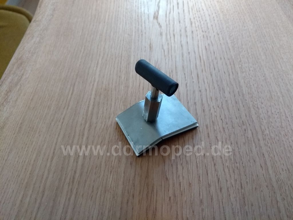

Hier die vormontierte Baugruppe:
Grüße Robert

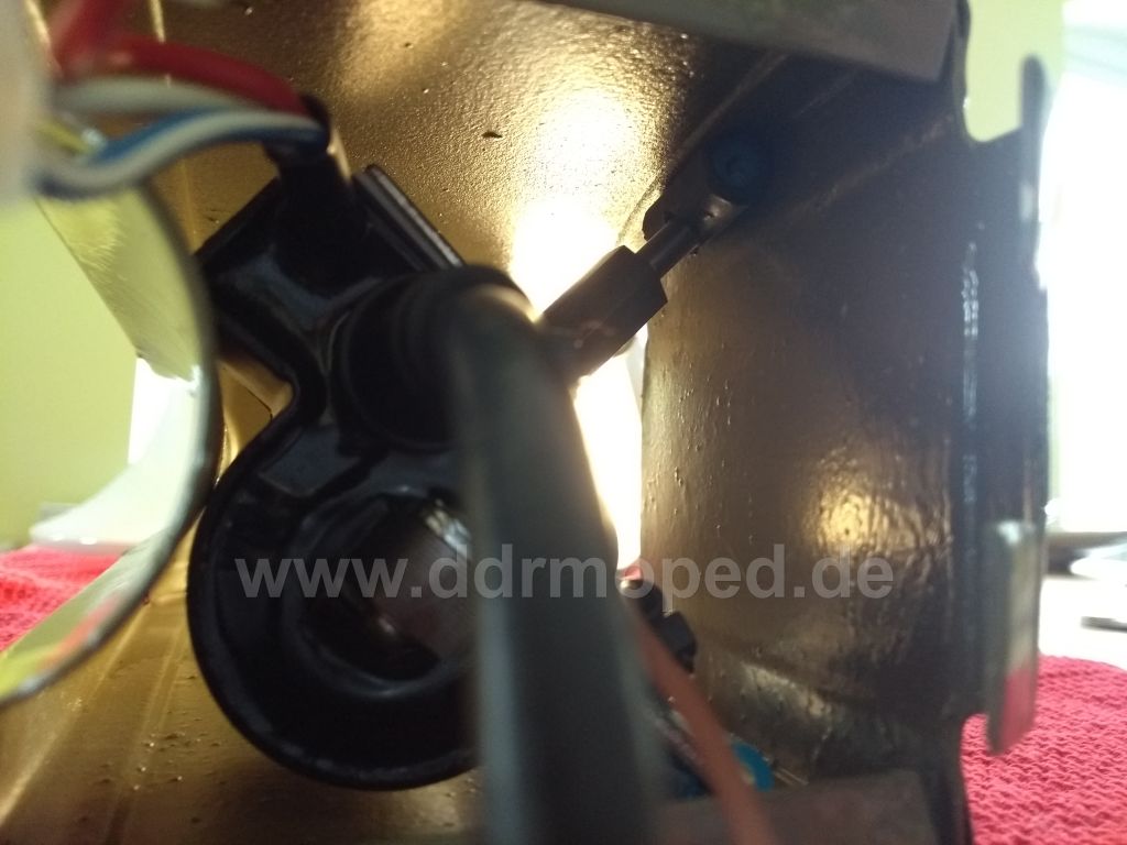

Der Einbauzustand:
Die Zündspule liegt an der Rundung des Federkastens und am Halteblech an, ich habe am Halteblech der Zünspule einen Benzinschlauch aufgeschnitten und drüber geschoben, auf der rechten oberen Seite seht ihr meine Spannvorrichtung.
Die Zündspule ist jetzt dreiseitig verspannt und hält wirklich gut drin.
Grüße Robert

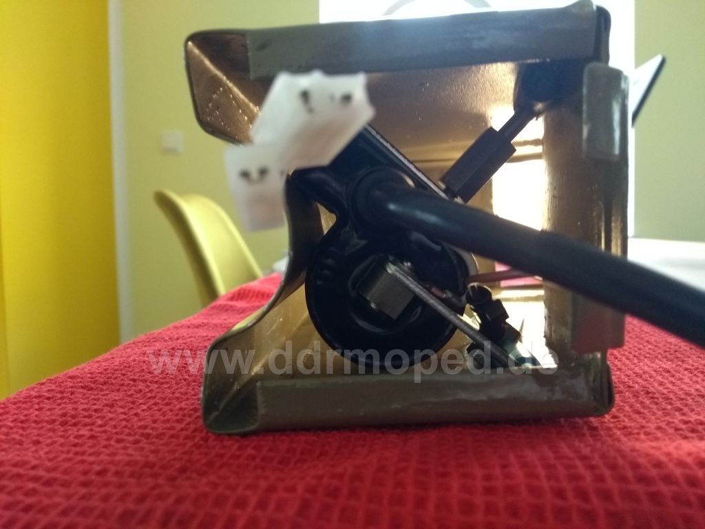

Was ich noch gemacht habe ist eine steckbare Masseverbindung.
Ich hoffe hier sieht man es nochmal besser:
